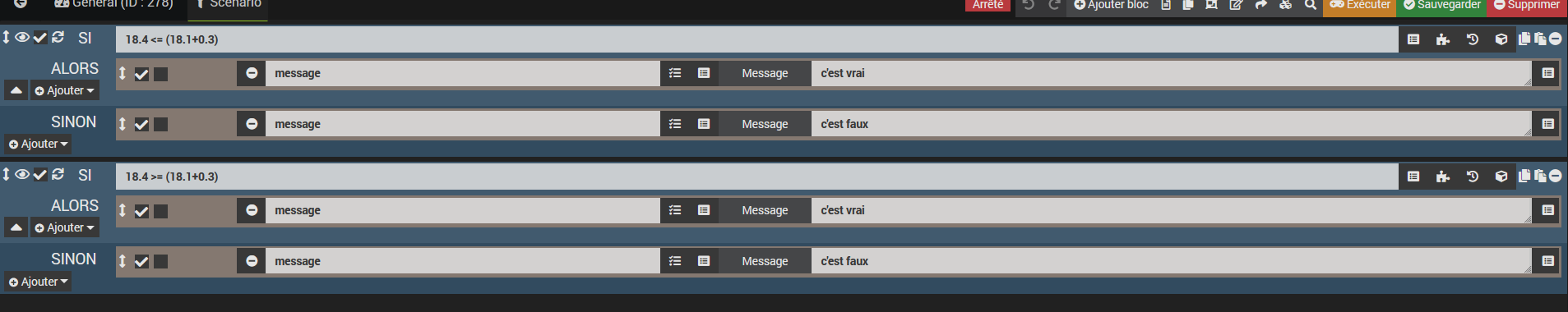

Rencontrant un problème de condition dans un scenario gérant le chauffage je me suis rendu compte que la condition « >= » ne fonctionnait pas lorsqu’il y a égalité.
Démonstration j’ai créé un scenario pour vérifier les 2 conditions « <= » et « <= »
Pour la condition 18.4 <= (18.1+0.3) j’obtiens que c’est vrai
Pour la condition 18.4 >= (18.1+0.3) j’obtiens que c’est faux
Est ce normal ? aurais je raté quelque chose ?
Je soumets à vos réactions

18.4 >= round(18.1+0.3,2)
