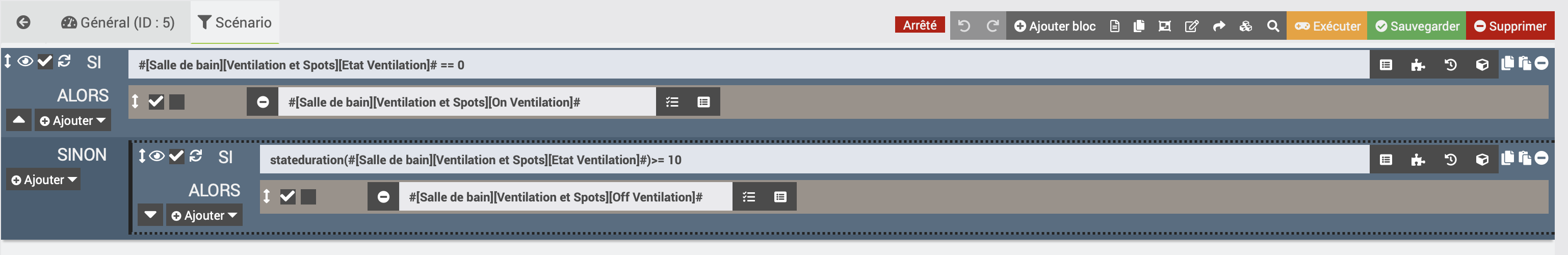

Un truc dans ce genre ?
ça a l’air bon

merci pour votre aide, mais il doit y avoir un souci quelque part.
La ventilation se lance bien, mais elle ne se coupe pas. (j’ai mis 10 sec pour test)
La commande est bien historisé.
[2023-07-24 11:41:44][SCENARIO] -- Start : Scenario execute automatiquement sur evenement venant de : [Salle de bain][Sensor Salle de Bain][Porte] (1).
[2023-07-24 11:41:44][SCENARIO] - Exécution du sous-élément de type [condition] : if #[Salle de bain][Ventilation et Spots][Etat Ventilation]# == 0
[2023-07-24 11:41:44][SCENARIO] Evaluation de la condition : [0 == 0] = Vrai
[2023-07-24 11:41:44][SCENARIO] - Exécution du sous-élément de type [action] : then
[2023-07-24 11:41:44][SCENARIO] Exécution de la commande  [Salle de bain][Ventilation et Spots][On Ventilation]
[2023-07-24 11:41:44][SCENARIO] Fin correcte du scénario
[2023-07-24 11:41:48][SCENARIO] -- Start : Scenario execute automatiquement sur evenement venant de : [Salle de bain][Sensor Salle de Bain][Porte] (0).
[2023-07-24 11:41:48][SCENARIO] - Exécution du sous-élément de type [condition] : if #[Salle de bain][Ventilation et Spots][Etat Ventilation]# == 0
[2023-07-24 11:41:48][SCENARIO] Evaluation de la condition : [1 == 0] = Faux
[2023-07-24 11:41:48][SCENARIO] - Exécution du sous-élément de type [action] : else
[2023-07-24 11:41:48][SCENARIO] Exécution d'un bloc élément : 18
[2023-07-24 11:41:48][SCENARIO] - Exécution du sous-élément de type [condition] : if stateduration(#[Salle de bain][Ventilation et Spots][Etat Ventilation]#)>= 10
[2023-07-24 11:41:48][SCENARIO] Evaluation de la condition : [4>= 10] = Faux
[2023-07-24 11:41:48][SCENARIO] ```

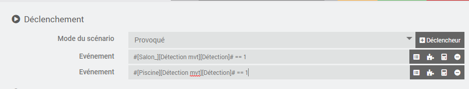

Tu as bien mis == 1 a ton déclencheur ?

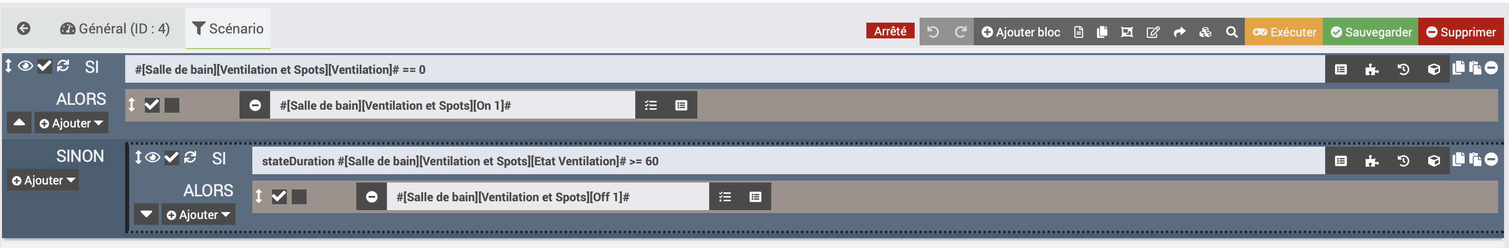

Screenshots de la première page de ton scénario
Norbert
Je ne comprend pas, tu parle de quel déclencheur ?
Parce que plus haut tu dit
Citation SI ( Etat Lampe == 0 ) ALORS
Allumer la lampe
Qu’on soit bien d’accord, j’utilise un détecteur Aeotec ouverture/fermeture comme déclencheur, dans paramètres Général->Mode scénario->Provoqué->Évènement.
Sur ce déclencheur ont ne peut rien indiquer.
Ensuite c’est dans le bloc « SI » que j’ajoute → SI ( Etat Lampe == 0 ) ALORS Allumer la lampe
Si si, dans ce champ paramètres Général->Mode scénario->Provoqué->Évènement. tu peux très bien mettre après « == 1 »
Ainsi, ton scenario ne se lance que si la valeur est == 1 à pas à chaque chgt de valeur … Pratique
