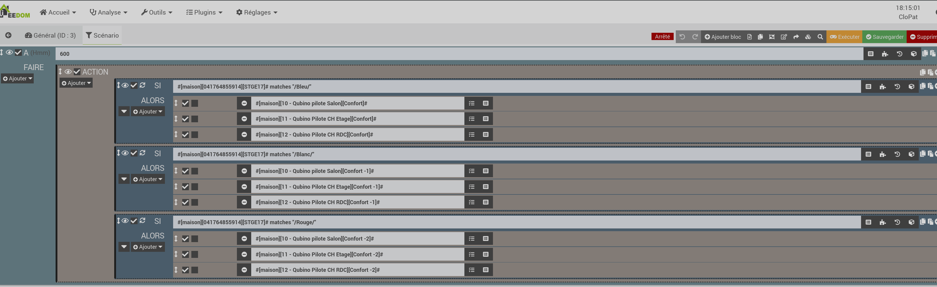

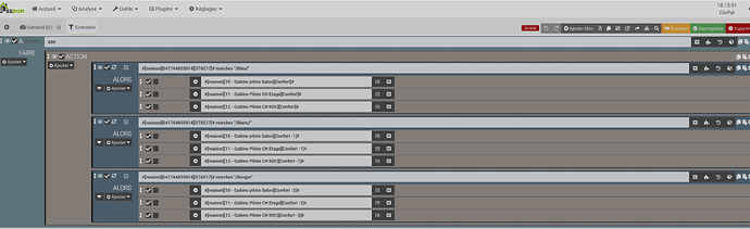

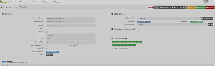

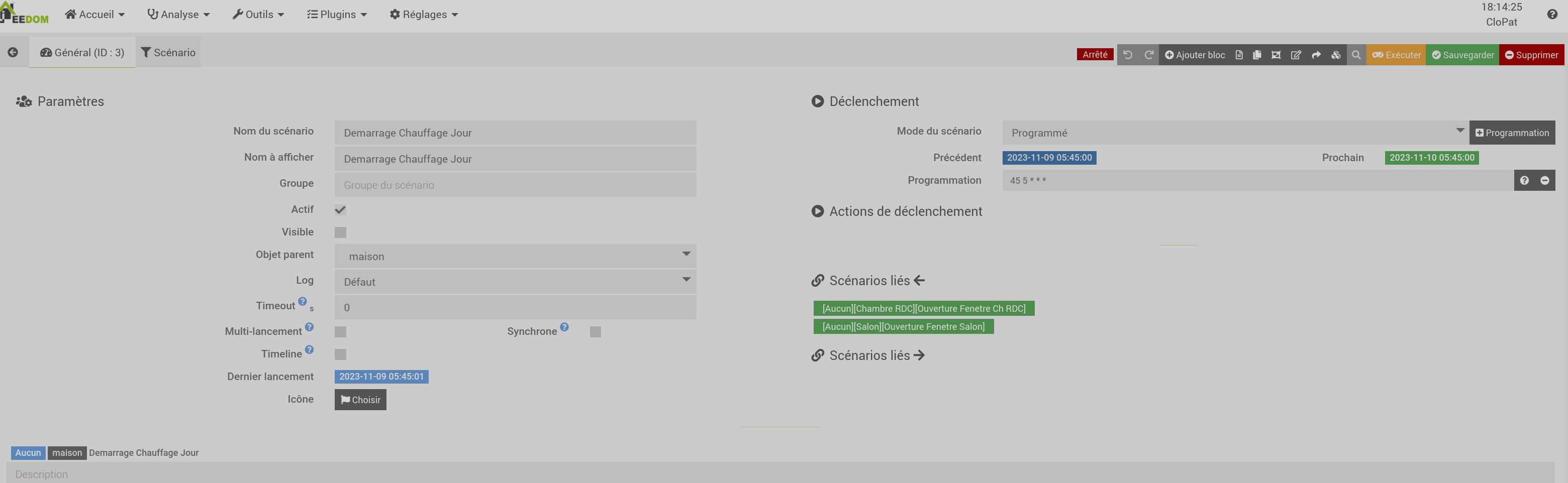

actuellement j ai créé un scenario qui se met en route a 6h00 (programmé) et suivant le parametre de teleinfo (STGE17) qui me donne la couleur du jour (tempo) je pilote mes thermostats en confort, confort-1, confort -2 ou arret

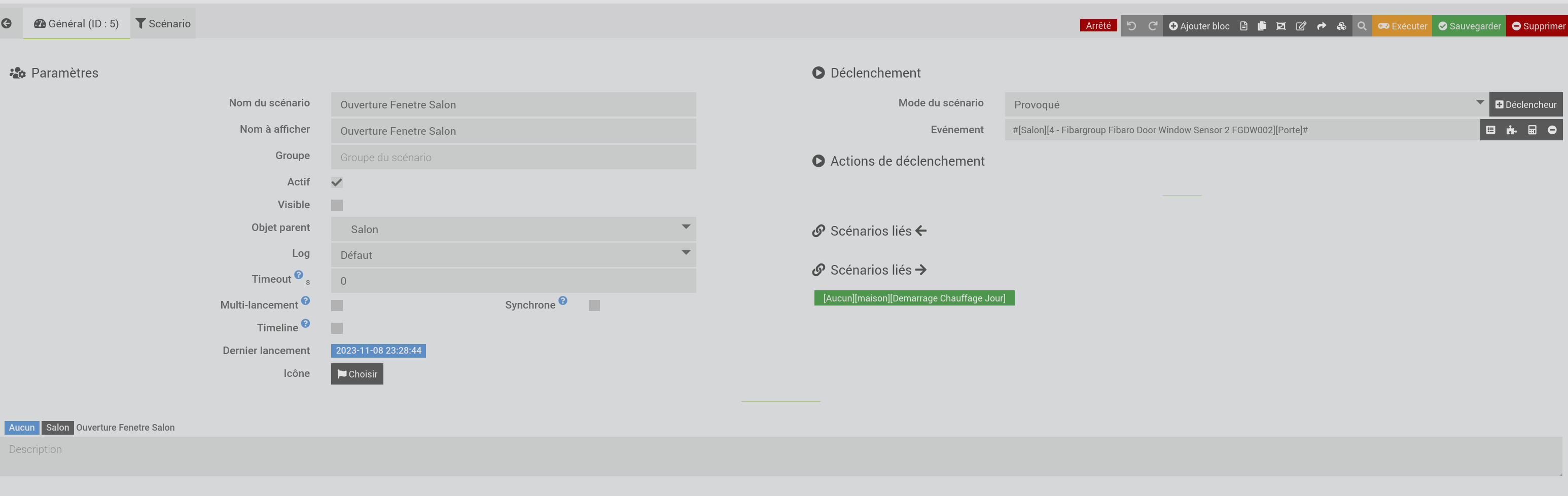

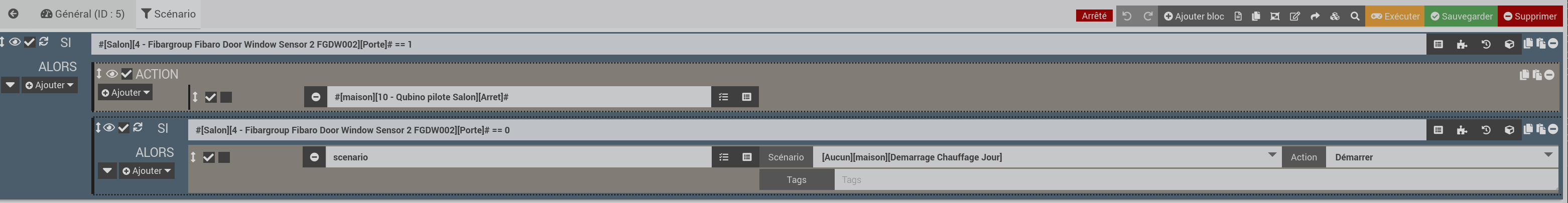

disposant de module de détection d ouverture fenêtre j ai créé un autre scenario qui me coupe mes thermostats mais mon souci c est que je ne sais pas comment faire pour rétablir la situation avant coupure quand je referme les fenêtres
ci joint exemple de ce que j ai fait qui bien sûr n est pas fonctionnel

Votre dernier bloc en mal placé, il faut simplement activer le chauffage dans une action dans la partie sinon.
Il est inutile de tester de nouveaux l’état.
En français ;
L’état de la porte déclanche le scénario :
SI : la porte est ouverte alors je coupe, SINON : j’active

Déjà sur le premier scénario il ne sert à rien de démarrer un scénario à 5h45 pour lui dire de programmer l’action à 06h00. Autant changer le déclencheur et démarrer le scénario à 06h00, ce qui permettra de faire de fonctionner la suite moyennement des modifications.
Il faut évidemment retirer le bloc A
Ensuite pour le scénario 2, comme dit Fabrice c’est :
Si fenêtre ouverte alors couper chauffage
Sinon lancer scénario 1
Maintenant pour que son scénario 1 puisse faire le job il faut controler si les fenêtres sont bien fermées avant de mettre les modes sinon imagine que tu ouvres 2 fenêtres… Quand tu va en fermer une le scénario va activer le confort sur tous alors qu’il n’aurait pas fallut sur la fenêtre n°2.
Donc :
Si jour bleu
... Si fenêtre 1 fermée alors confort radiateur 1
... Si fenêtre 2 fermée alors confort radiateur 2
... Si fenêtre 3 ferméz alors confort radiateur 3
Si jour blanc
 Etc....
