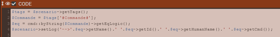

J’appelle un scénario qui est composé d’un bloc code. Je cherche à comprendre comment récupérer les informations pour exécuter des commandes puis ça devrait ensuite finir dans le fichier user.function.class.php quand ce sera prêt.
Je n’arrive pas à afficher dans les logs du scénario, le nom de la commande qui est appelé.

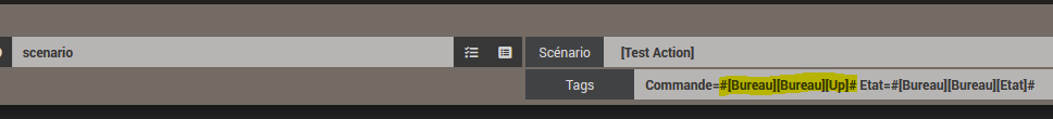

Le scénario qui transmet le tag « Commande » :
Une partie du bloc code :
Une partie des logs :
C’est donc apparemment l’ID de la commande qui est transmit (#402#). J’ai essayé plusieurs get mais je n’arrive pas à récupérer l’origine de la commande pour l’afficher (#[Bureau][Bureau][Up]#)
Est-ce que quelqu’un peut m’aider svp.
