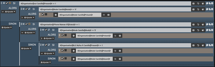

J’ai trois éléments pour contrôler la présence d’un membre de la famille.
Les 3 éléments sont le WIFI, le NUT et le badge MyFox.
Je pourrais aussi mettre le calcul de la distance de la géolocalisation de l’iphone ou d’un samsung (mais je n’ai pas encore implémenté).
J’aurais vos yeux experts sur les conditions de mon scénario.
Est-ce que je couvre bien tous les cas de figures avec ceci :
Je n’arrive pas à mettre en forme si il y a un élément qui est laissé à la maison et que j’ai les deux.
Ou bien si j’ai laissé 2 éléments d’oubliés aussi.
Merci de votre aide

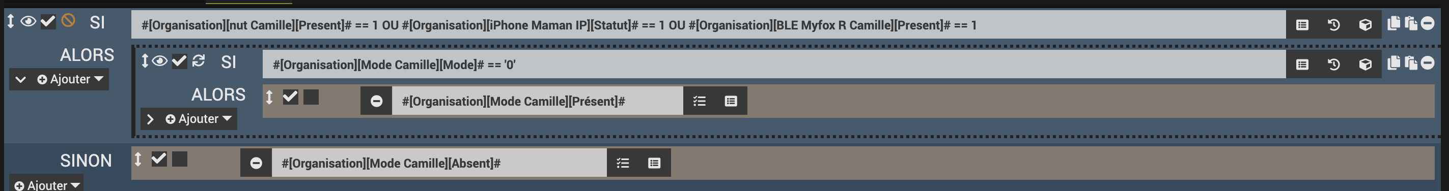

Je pense que tel que tu peux pas mal simplifier avec des OU
SI nut_present OU iphone-present OU BLE_present
ALORS Camille-présent
puisque chaque sinon te ramène sur une condition qui si elle est vérifiée débouche sur la même modalité.

Je voulais tester le mode (présent / absent) car il peut y avoir eu une action Manuel dessus.
Mais je prends bien note de tout ça quand même.
Je veux faire simple et efficace et si je dois ajouter d’autres éléments de contrôle de présence il faut que ce soit simple et rapide pour moi.

=> Avec la suite de OU, ça implique que pour aller vers l’absence, tous doivent être à Off.
Oh oui sur le OU j’ai fait le truc trop vite mince.
