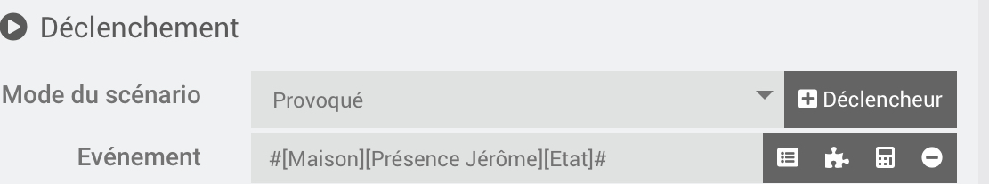

Tu as testé la désactivation de la répétition ? Envoi la capture du déclencheur de ton scénario.

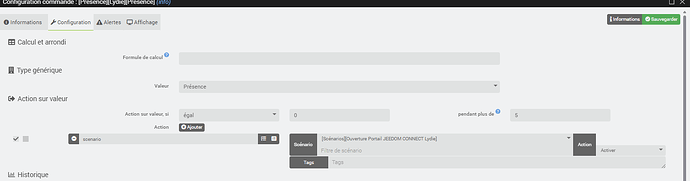

Moi je passerai directement par une action sur valeur pour ajouter une temporalité durant laquelle l’interrogation serait suspendue.
Je désactiverai pour cela le scénario lorsque le statut de ton mobile passe sur 1 puis je mettrai une action sur valeur sur la commande statut ou état dans laquelle je réactiverai le scénario au bout d’une durée donnée (a toi de déterminer la durée en fonction des décrochages). ex d’action sur 1 de mes scénarios :

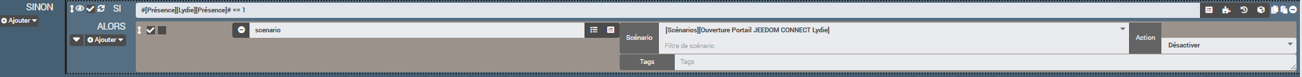

et donc sur ton 1er scénario ajouter un bloc « désactivation » ex :
