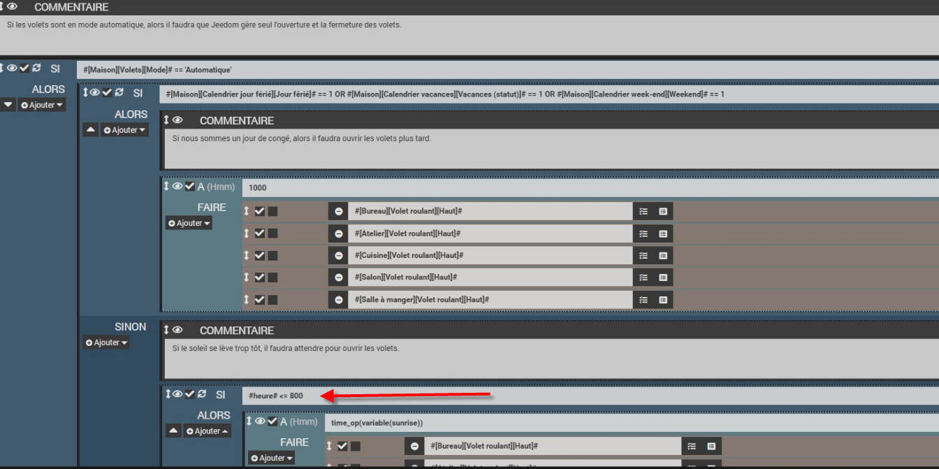

J’utillise un scenario pour gérer la montée des volets.
Pour cela j’utilise le plugin dayinfo.
Si je suis un jour férié ou un jour de week-end ou un jour de vacances scolaire, alors les volets du rez de chaussée doivent s’ouvrir à 10h00.
Sinon les volets du rez de chaussée doivent s’ouvrent au lever du soleil et les volets de l’étage doivent s’ouvrir au lever du soleil (mais attendre au moins 8h00).
Le problème est que malgré que la condition sur le week-end soit validée (1) (nous sommes samedi), les volets de toutes les pièces se sont levés à 8h et quelques minutes.
Le problème s’est produit le week-end dernier.
Si vous pouvez m’expliquer ce qui ne convient pas dans le script, je vous remercie de votre aide.
#[Maison][Calendrier jour férié][Jour férié]# == 1 OR #[Maison][Calendrier vacances][Vacances (statut)]# == 1 OR #[Maison][Calendrier week-end][Weekend]# == 1

Sinon dans le peu que je vois, il y a déjà cela qui ne va pas
C’est plus Si #time# <= 800

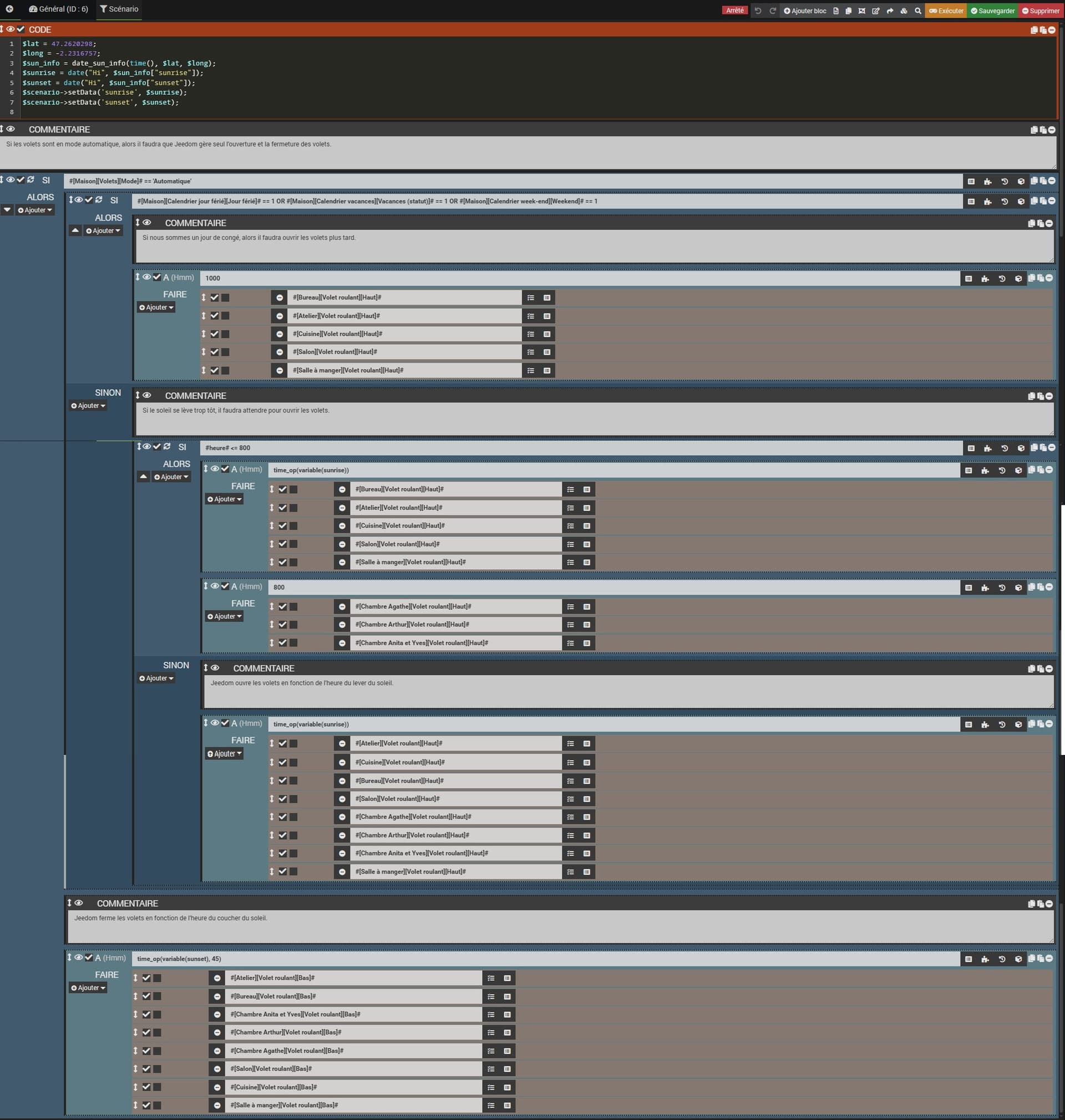

Voici le scenario complet.
Merci de votre aide.

Je vous ai donné plusieurs pistes dans mon post précédent.
Le SI #heure# qui ne veut rien dire, le time_op mal utilisé.

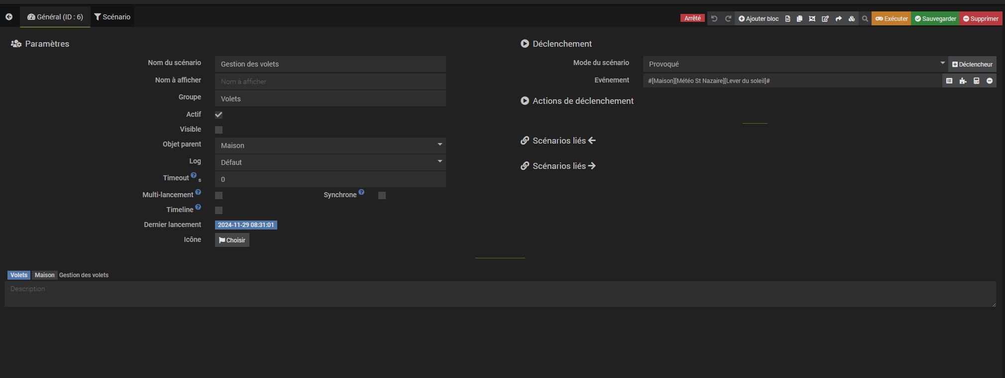

Voici pour le déclencheur
Je fais de suite les modifications demandées.
Donc le déclencheur n’est pas bon
Vous devez programmer l’execution du scénario a 4h du matin vu que dans le scénario vous faites des programmations A telle et telle heure !

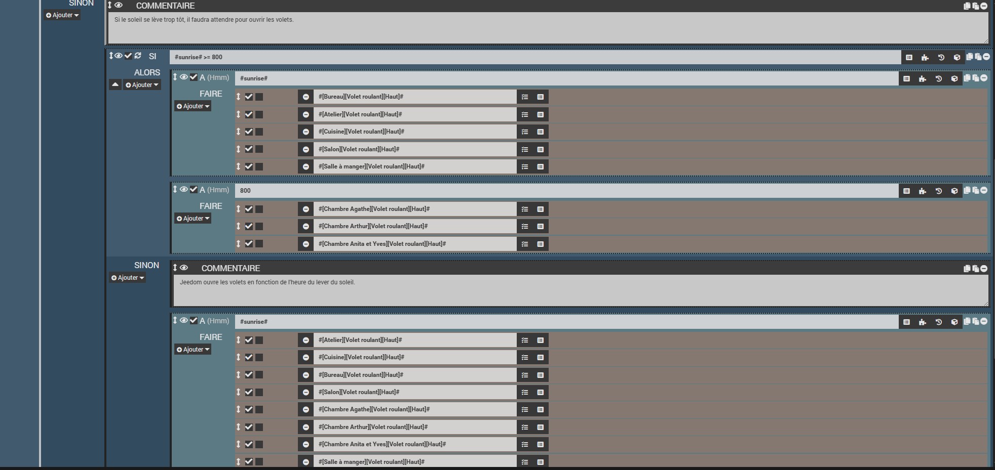

Là je viens de changer selon vos remarques, enfin je crois…

Déclencheur modifié par 4h tous les jours, enfin je crois.

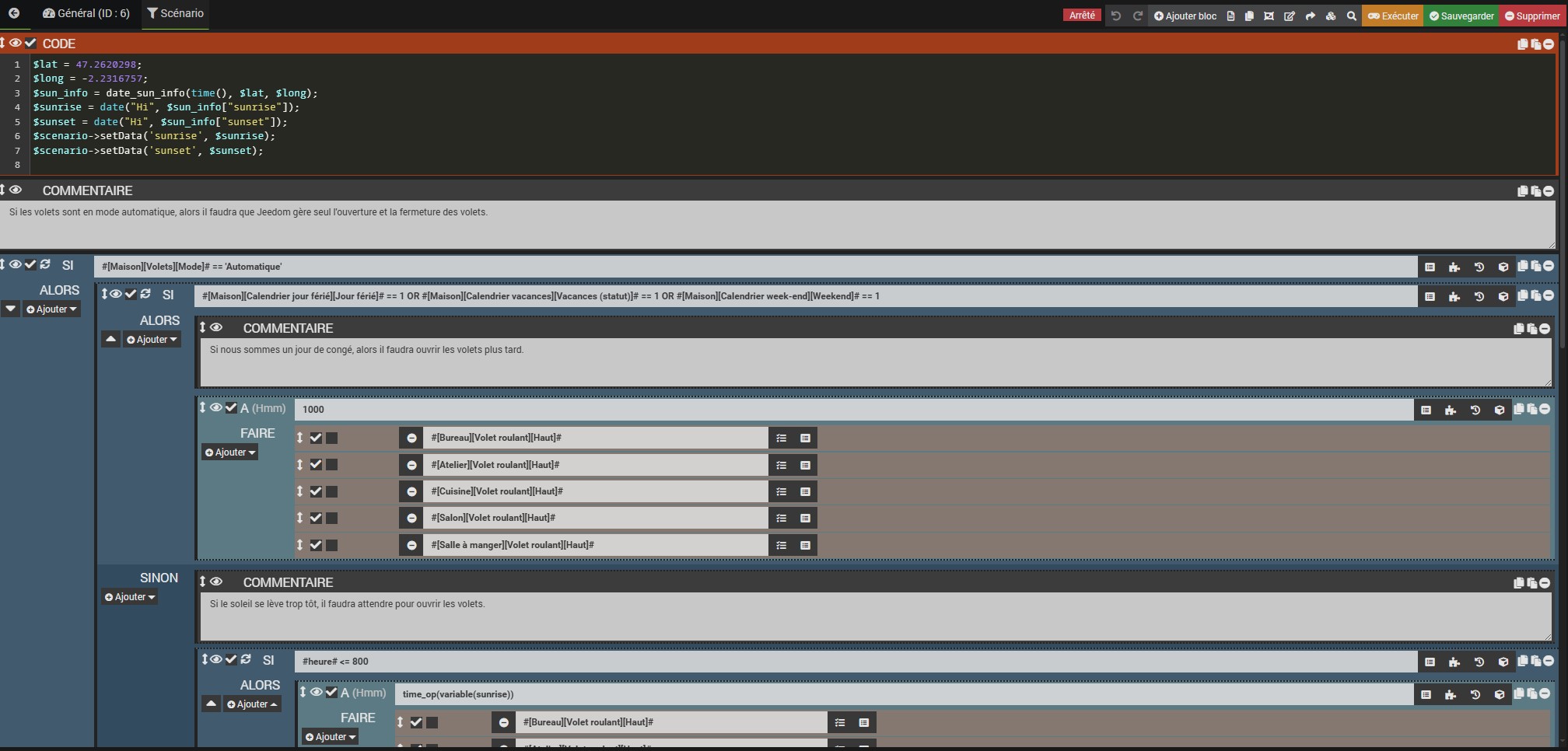

J’ai vérifié que la position GPS était bien renseigné dans les réglage et du coup supprimer le bloc code dans le scénario.
Au début, une commande permet de mettre les volets en automatique ou virtuel. J’ai un bouton dans le dashboard permettant de régler ce paramètre.
Si je mets le bouton en manuel, alors le scenario ne doit pas se dérouler.
