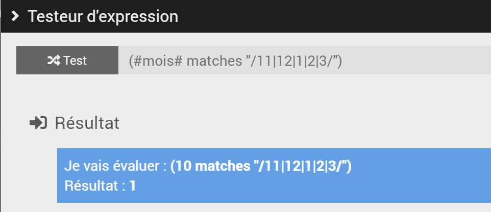

Depuis le début du mois d’octobre j’ai des scenarios qui se sont réactivés alors qu’ils n’auraient pas encore dû.
Il semblerait que la fonction Matches ne fonctionne plus correctement
Si tu souhaite rechercher sur une chaine exacte, il faut mettre les balises de debut (^ → commence par) et de fin ($ → se termine par) de ligne autour des valeurs à rechercher :
#mois# matches "/^11$|^12$|^1$|^2$|^3$/"
Du coup, ce n’est pas la fonction matches qui ne fonctionne plus correctement, mais juste que le mois d’octobre (10) est le premier mois de l’année dans lequel il y a un 1 (à l’exception de Janvier, mais qui est inclus dans ton test), donc pas de bug sur la fonction matches
