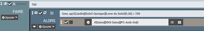

Scenario avec action de type "A"
J’utilise un scenario avec une condition simple « A 700 »:
Problème, j’ai l’impression que la condition ne s’exécute pas correctement (l’action d’allumage KNX ne se fait pas) :

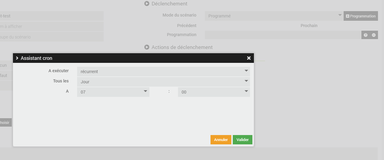

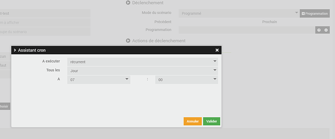

Oui soucis de déclencheur, il faut régler un déclencheur de ton scénario pour 7 h
Comme ceci

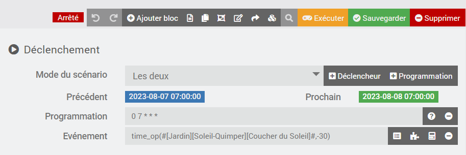

Le déclencheur est bon, tous les jours à 7h00 et au coucher du soleil +30min :

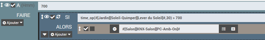

Mon problème n’est pas le déclenchement du scenario, mais la non-exécution du bloc « A 700 » dans le scenario.
J’ai besoin dans mon scenario qu’un bloc se lance « A 700 ».
Je ne comprends pas, alors qu’il est 7:00:02, il ne semble pas se lancer, et qu’il programme l’action au lendemain 7h00.
Et bien parce que le « A » cherche la prochaine occurrence du 07:00:00. Et comme cette heure est déjà passée (puisqu’il est 07:00:02 au moment de l’exécution du scénario), ca programme pour le lendemain l’exécution du contenu du bloc.
