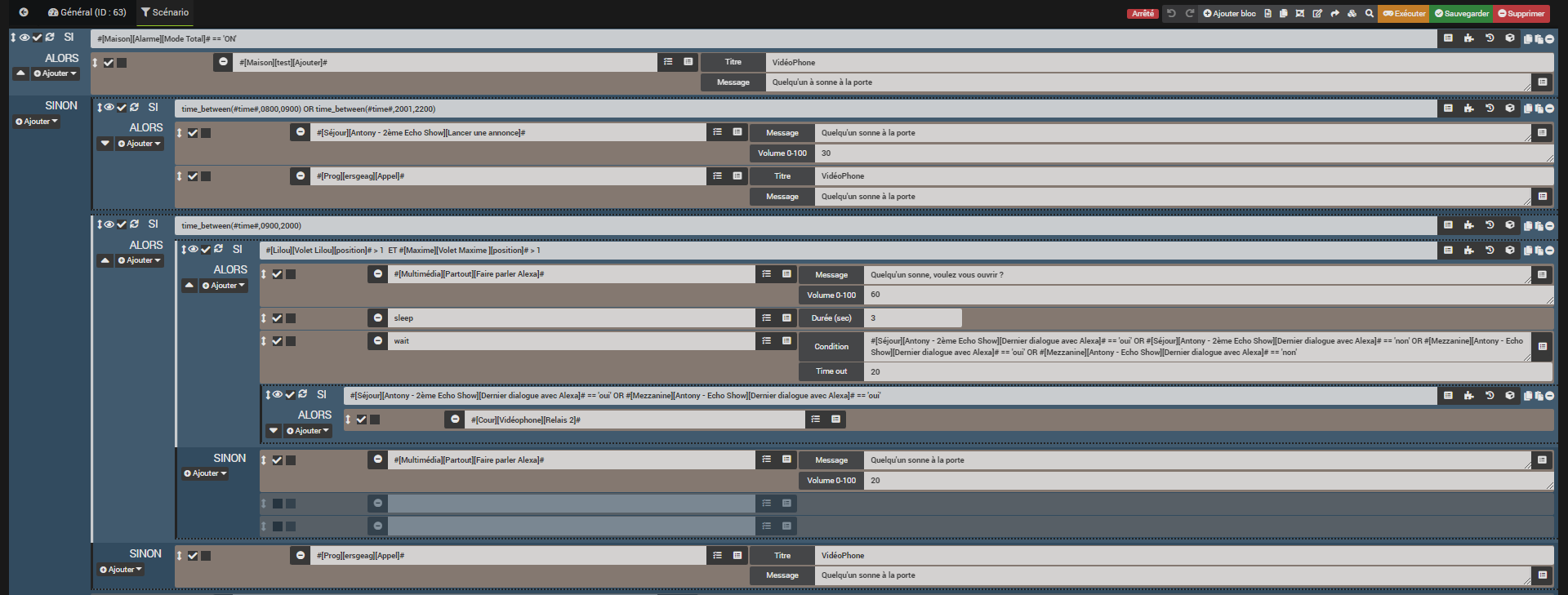

Faut tricher un peut …
Capture d’écran du 2021-11-11 16-10-06

Ben a partir du dernier dialogue avec Alexa
tu peut tester des phrases dans un scénario
et faire des action en conséquence.

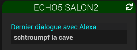

Ben c’est la qu’il faut tricher et répondre
alexa oui schtroummpf les volets
c’est pas parfait j’avoue
j’ai testé comme ca
ca fonctionne !!!
mais faut pas oublié de dire alexa avant la réponse .

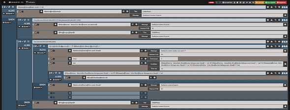

Ca fait un moment que je fait du ask avec alexa sans devoir dire « alexa », pour la mettre en mode écoute il faut lancer avec la commande parler à alexa une phrase qui lui fait répéter la question comme par exemple « allume les » ou « rappel moi », Alexa va répondre « que voulez vous allumer ? » ou « Que dois-je vous rappeler ? » ensuite ils suffit de conditionner les actions en fonction de la réponse via l’info last interactions pour les réponse type « Oui » « Non ».
Pour les réponse type « Oui ouvre les volets » y’a même pas besoin de récupèrer la last interaction alexa va lancer l’action nativement.
Et si le fait d’entendre alexa dire « que dois-je faire ? » vous dérange là aussi il suffit avec la skill blueprint de configurer une question réponse, ensuite lancer la skill depuis jeedom.
Quand j’entre du travail la tv s’allume sur ma chaine et Alexa me demande « Voulez vous allumer la play ? » je répond oui ou non
