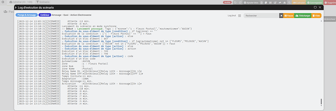

J’ai un scénario qui est arrêté via un autre scénario.
Le statut est bien arrêté mais à travers les log je me suis rendu compte qu’il continue à fonctionner.
J’ai même désactivé le scénario et idem il tourne toujours jusqu’à la fin de la boucle du bloc code.
Je n’ai jamais eu ce type de circonstance (ce scénario tourne depuis plus de 3 ans), aucune mise à jour récente du Core (en version 4.4.20).
Je ne comprends pas comment un script peut continué à fonctionner alors qu’il a été arrêté et que le statut est « arrêté » et même désactivé.
J’ai redémarré Jeedom, relancé une action déclenchant ce sénario et idem.

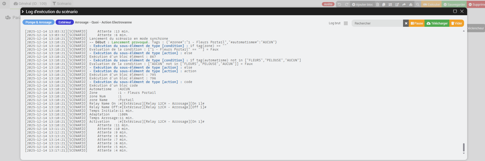

Voici le log et on voit bien qu’il est arrêté mais le log continue à tourner
Merci d’avance pour vos lumières
