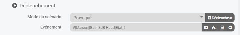

donc en déclencheur [interupteur][etat] sans condition
et un test dans le scénario sur [etat] == 1

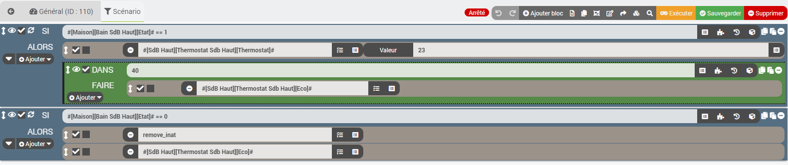

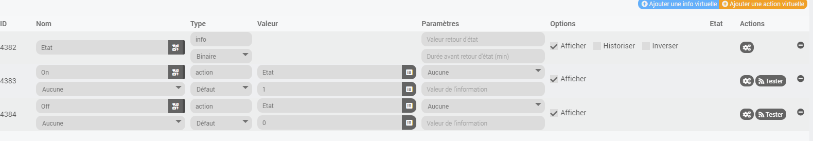

J’ai ténté
Bouton ON /Off
scénario:
est ce correct selon vous?
j’ai oublié de joindre le déclencheur:
Virtuel
  • pas nécessaire d’afficher la commande « etat »

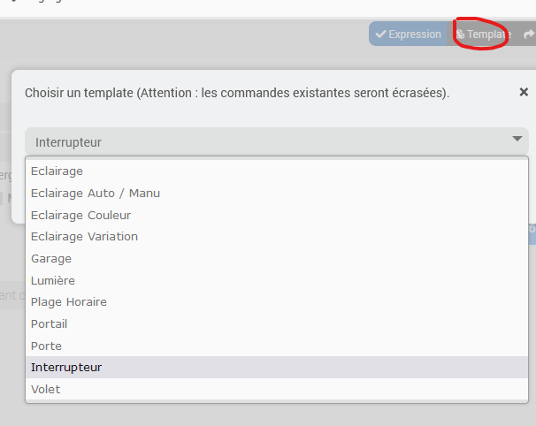

  • il faut lier les commande on & off avec la commande etat => liste déroulante sous le nom
tip: il ne faut pas créer ses interrupteurs à la main, il y a les templates pour ca:
et tout est correcte directement :wink:

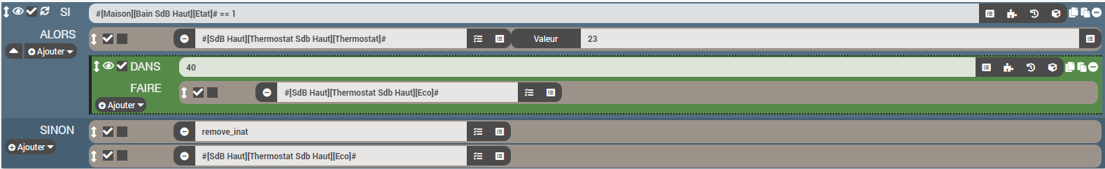

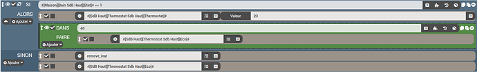

scénario
  • pas nécessaire de faire le deuxième SI, déplacez les actions dans la partie SINON du premier.
j’ai déactivé l’affichage de l’état
j’ai sélectionné template et interrupteur

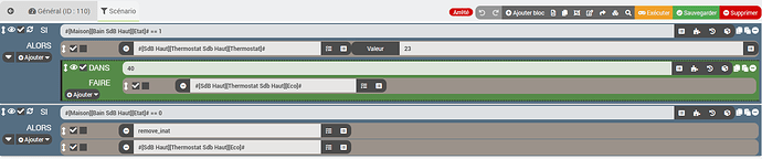

je me retrouve avec ca en affichage à ce stade
Donc ca à l’air parfait non?
justement je demandais conf :slight_smile:
