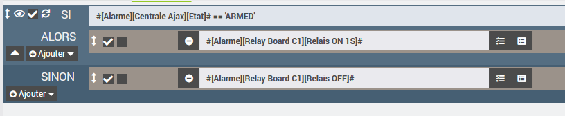

mes scénarios:
Brouillage:
Armement:
Est ce que quelqu’un pourrait me filer un petit coup demain pour remettre tout d’aplomb svp?

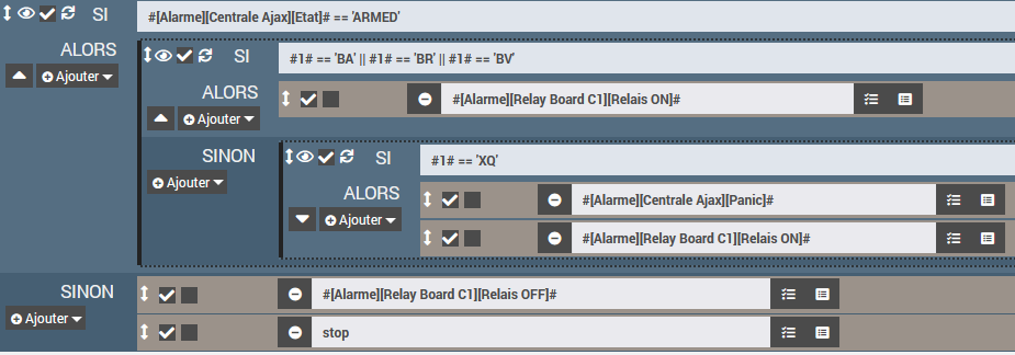

oui d’accord avec Aegis, ton #1# est à remplacer par une exploration des codes SIA renvoyés par SIA Pro. Je fonctionne avec ça depuis plusieurs années sans encombre. normalement il va t’envoyer des codes par zone, tous dispositifs confondus, il faudra ensuite faire le tri. de mon côté j’ai un scénario avec du php qui décortique les messages SIA et extrait les codes et rubriques associés par famille (alarme, warning, etc…), c’est plus simple à exploiter pour faire des notifications.

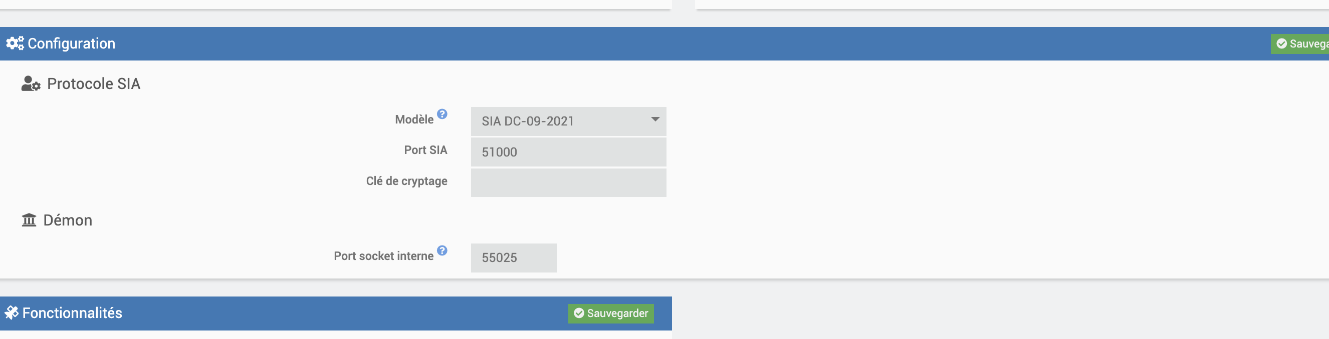

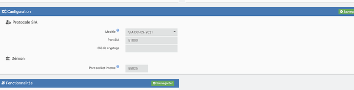

J’ai racheté le plugin SIApro et je l’ai activé, dans la configuration modele, j’ai renseigné Ajax,port SIA:le port renseigné sur mon appli Ajax. je n’ai pas mis de clef de chiffrement. mais apres, je ne sais pas du tout quoi faire… :slight_smile:
côté SIA Pro, écran de configuration :

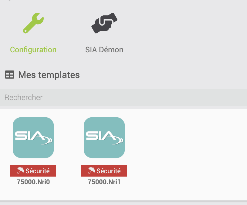

côté plugin SIA Pro, tu cliques sur SIA Démo n:
et tu devrais avoir tes zones qui apparaissent si tu as bien décoché cryptage côté de l’appli Ajax Systems.

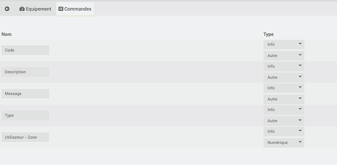

après les codes arrivent dans la commande Code de la zone. à toi de les traiter comme au préalable :

J’ai bien les 2 icones sia75000.Nri0 et 75000.Nri1de ton image. Dans la partie Commande, pour code tu rentres par exemple BA / BR / BV / XQ que j’avais avant?
