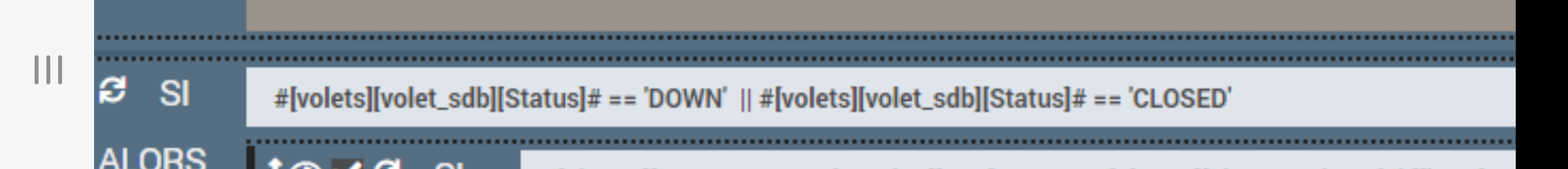

Et ça
Peut être remplacé par
SI #[volets][volet_sdb][status]# matches "/DOWN|CLOSED/"
je ne connais l’utilisation de matches mais cela peut fonctionner
Ça rend plus lisible ton scénario et l’allège.

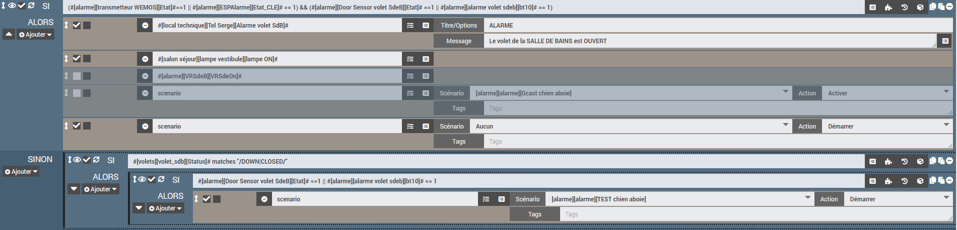

Voici la capture du scénario construit grâce à vos indications:
Le « SI » dans le « SINON » c’est pour organiser le chienaboie la nuit lorsque l’alarme n’est pas mise mais que l’on essaie de lever le volet :smile:

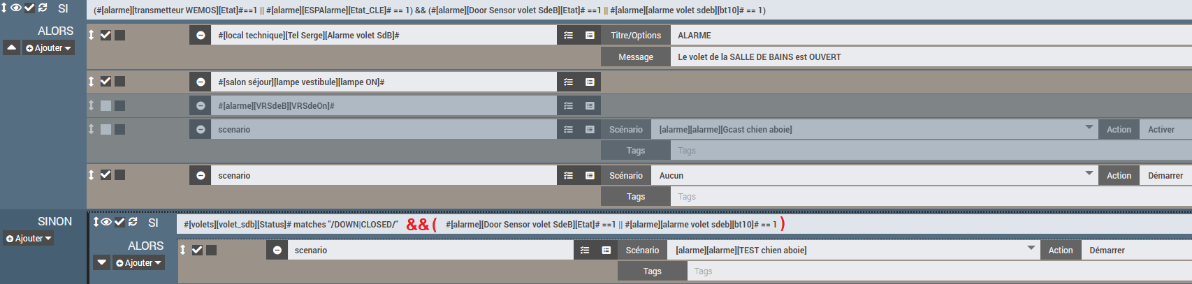

Le dernier Si sans action ?!? :slight_smile:
@Furaxworld
Pour le SI sans action. Cela permet de déclencher le « chienaboie » lorsque quelqu’un de l’extérieur ouvre le volet alors que l’alarme n’est pas activé (la nuit essentiellement) et le volet baissé évidemment:
cordialement et encore merci

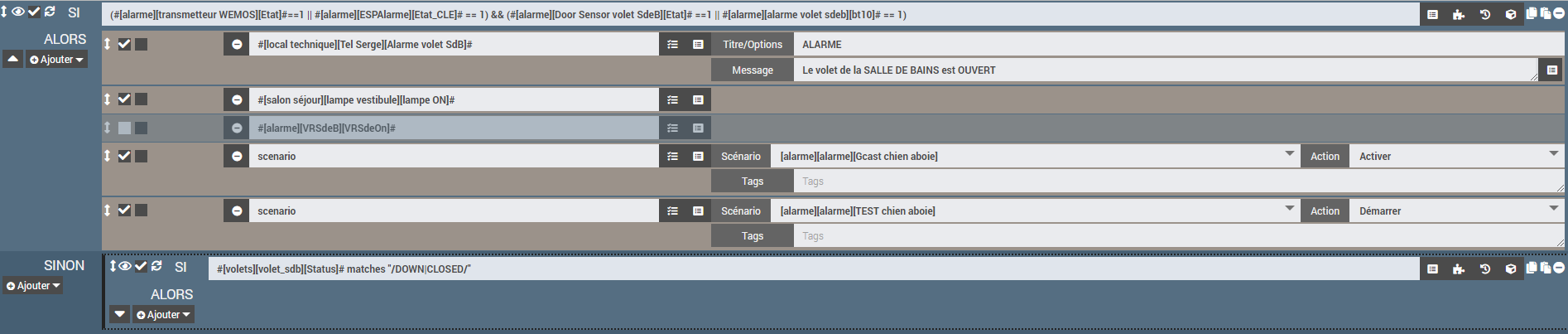

J’ai bien compris mais je faisais référence au post précédent ou rien ne figurait sous le dernier SI.
Voici:

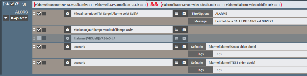

@Furaxworld
J’ai rectifié et cela fonctionne.
