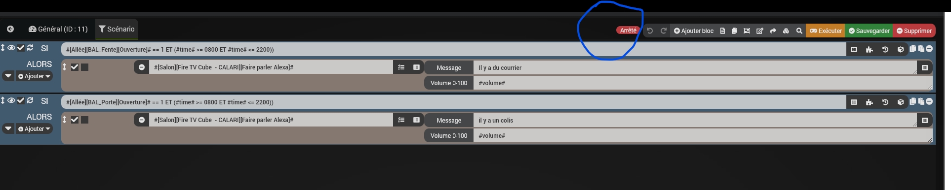

Bon je me suis enflammé pensant avoir réussi :sweat_smile:
le scénario fonctionne bien sans la plage horaire mais dès que je rajoute ça ne fonctionne pas…
J’ai l’impression qu’il fonctionne à l’envers car il est indiqué « arrêté » :thinking:
une idée? :sweat_smile:
mince en fait ça fonctionne pas même sans le timer… faut que je check ça… le boulet… :sweat_smile: :rofl:

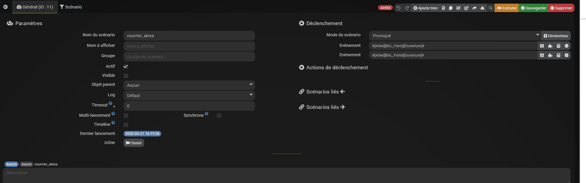

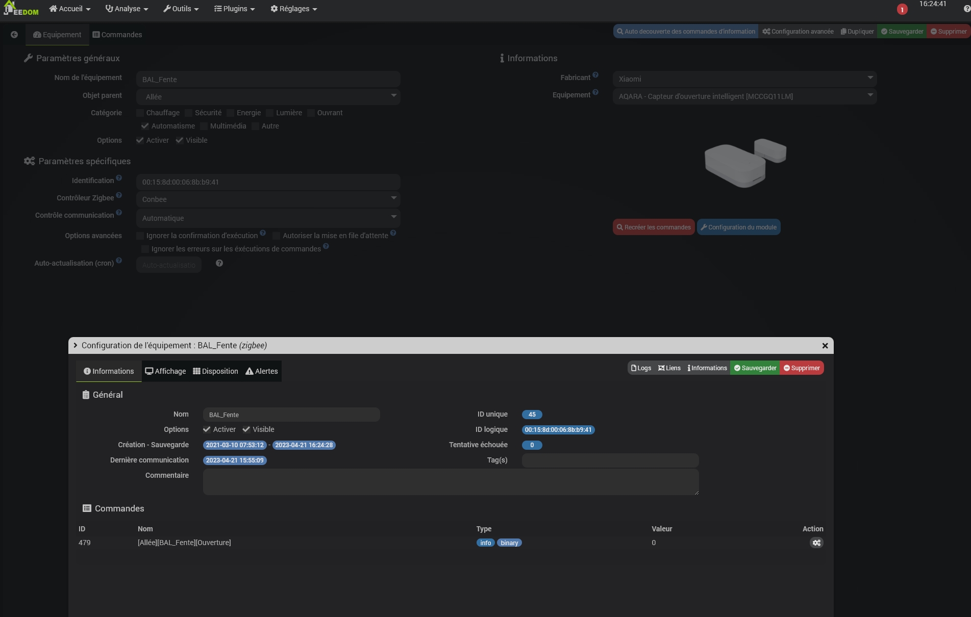

On peut voir les déclencheurs du scénario ???
Car en déclencheur si tu ne mets pas le bignou de ta bal ca risque pas de fonctionner
Et pour info un scenario est arreté. Sauf quand on le fait executer par programmation,
voilà les capture d’un des 2 déclencheurs
OK donc à présent tu peux regarder les logs de ton scénario… car ça doit être écrit noir sur blanc !
En zoomant sur l’image, maintenant que je suis sur pc et plus téléphone
une parenthèse ouvrante et 2 fermantes ! donc ou tu en ajoutes une en début de ligne ou tu vires la deuxième à la fin !!
et je te conseille de mettre && à la place de ET et || à la place de OU
Ah oui les logs sont là
mais quel boulet je fais avoir ces parenthèses!!! :face_with_symbols_over_mouth:
5 fois j’ai relu cette ligne !! :face_with_symbols_over_mouth:
désolé c’était bien ça… là tout fonctionne :sweat_smile:
