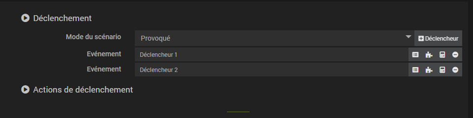

Si tu ne coches pas la case multi-lancement, alors le scénario ne se lancera pas une 2è fois s’il est déjà entrain de tourner.
Donc si tu considères que tes 2 dclencheurs peuvent petre modifiés à 2 s d’intervalle, tu mets un sleep à 5s (pour avoir un peu de marge). La mise à jour du 1er déclencheur lancera le scénario. Et quand le second déclencheur sera mis à jour 1s ou 2 après, le scénario sera toujours entrain de tourner, et donc il ne se relancera pas.

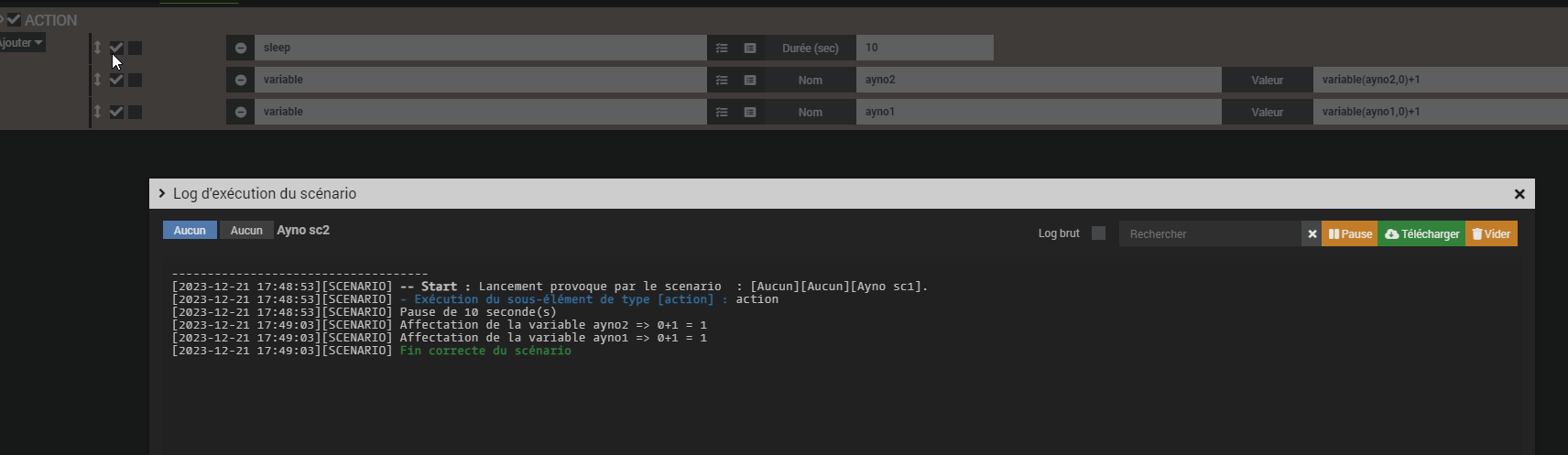

Dans ces deux scénarios, chacun génère une variable l’un 5 et l’autre 6

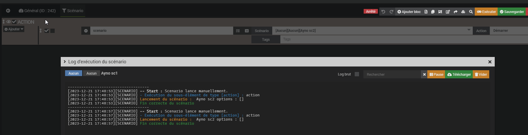

et les deux, à la fin, lance un dernier scenario
Ce dernier se lance deux fois malgré que le déclenchement multiple n’est pas activé
En action, je fais un event sur un virtuel dont la valeur est la première variable + la seconde variable.
Puis je supprime les variables
Résultat il fait 5+6 dans un premier temps
dans un second déclenchement il fait " + " (puisque les variables sont supprimées) donc en historique j’obtiens 11 , 0 … 11 , 0 (suivant le nombre de fois que j’ai déclenché)
