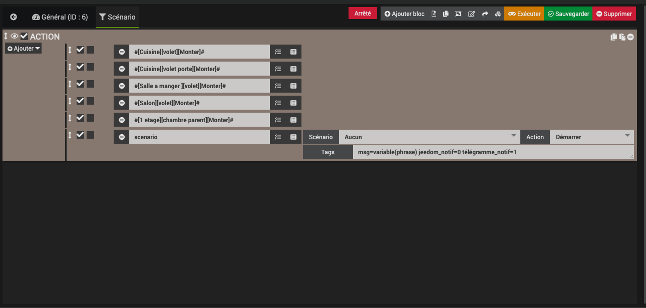

[2020-03-31 01:34:04][SCENARIO] Start : Scenario execute automatiquement sur evenement venant de : [Maison][Tous les volets][Tous les volets ].
[2020-03-31 01:34:04][SCENARIO] Exécution du sous-élément de type [action] : action
[2020-03-31 01:34:04][SCENARIO] Exécution de la commande [Cuisine][volet][Monter]
[2020-03-31 01:34:04][SCENARIO] Exécution de la commande [Cuisine][volet porte][Monter]
[2020-03-31 01:34:04][SCENARIO] Exécution de la commande [Salle a manger ][volet][Monter]
[2020-03-31 01:34:04][SCENARIO] Exécution de la commande [Salon][volet][Monter]
[2020-03-31 01:34:04][SCENARIO] Exécution de la commande [1 etage][chambre parent][Monter]
[2020-03-31 01:34:04][SCENARIO] Action sur scénario impossible. Scénario introuvable - Vérifiez l’id : -1
[2020-03-31 01:34:04][SCENARIO] Fin correcte du scénario

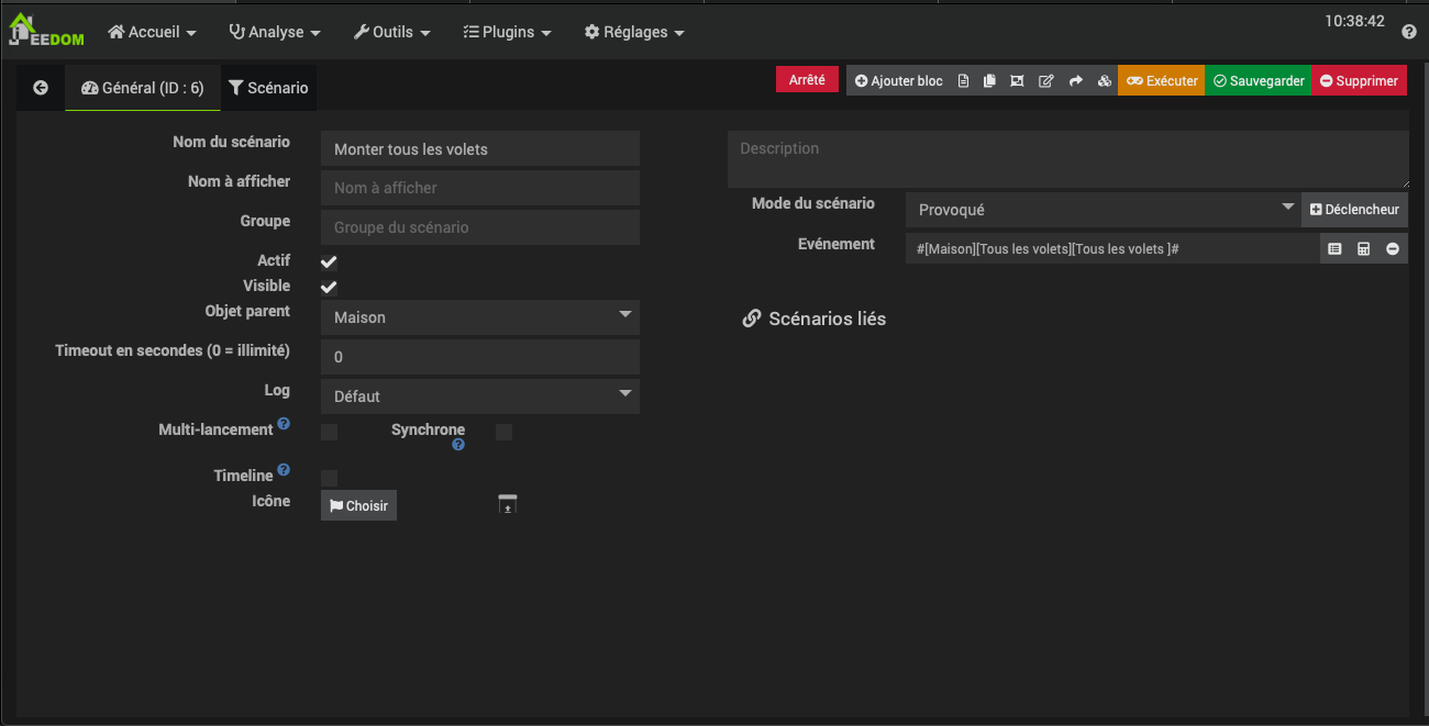

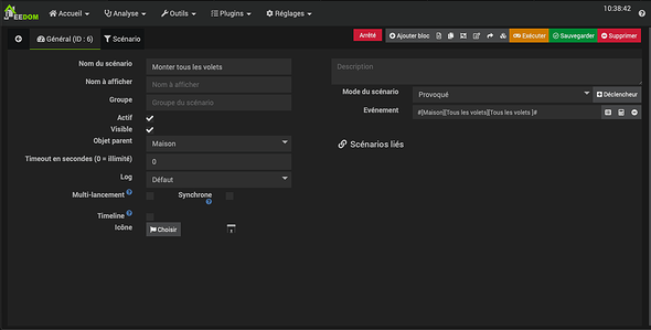

c’est la copie de l’onglet ‹ Général (ID6) › que nous aimerions voir, merci
le voici
Ok. Il ne te reste plus qu’a voir pourquoi cette commande a un changement d’état a 1h34.

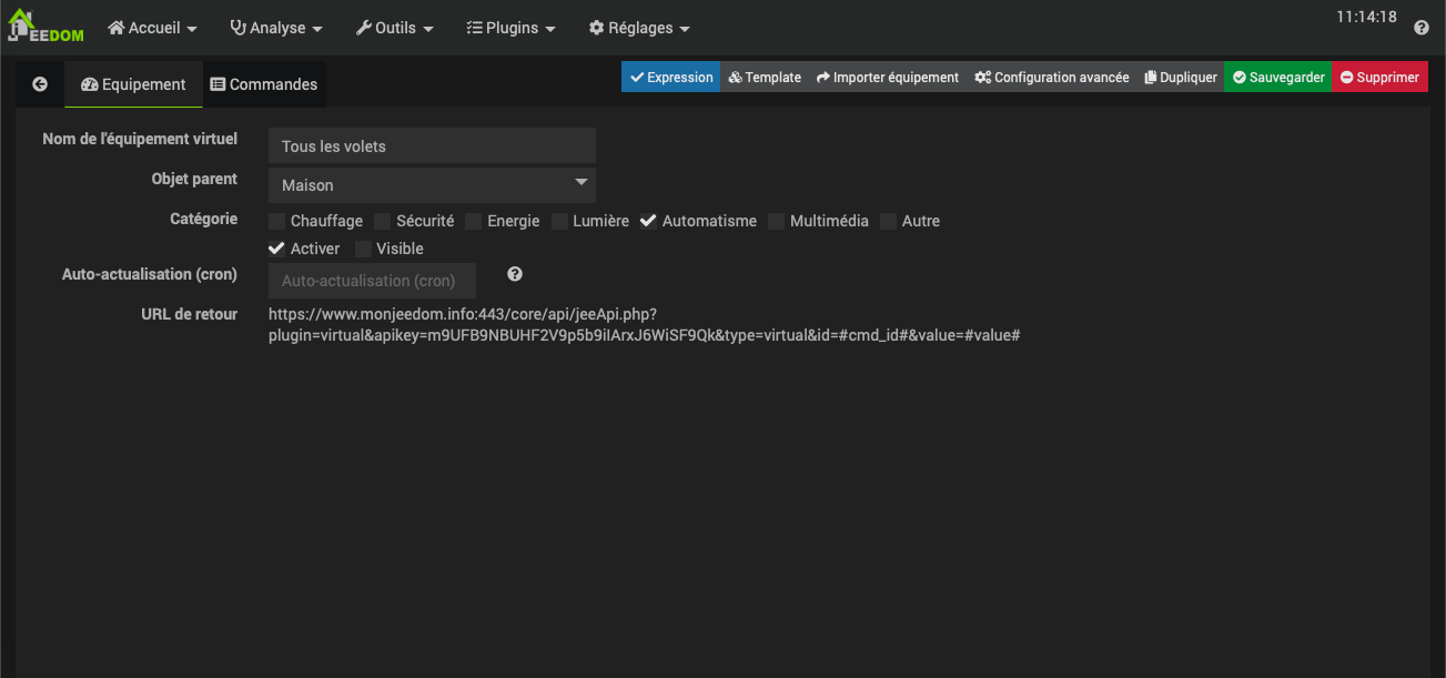

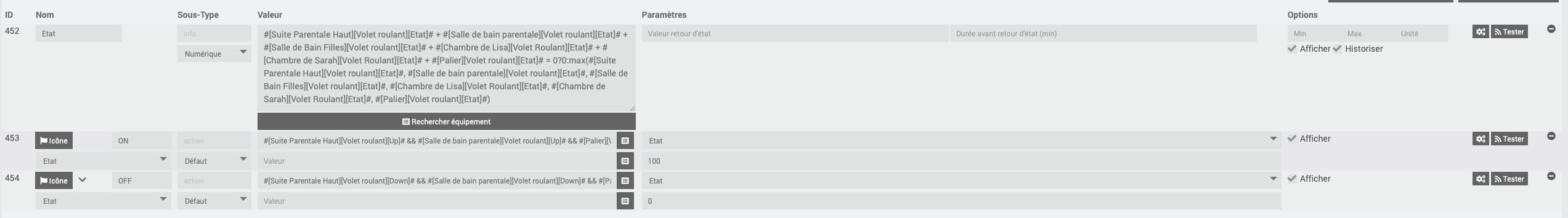

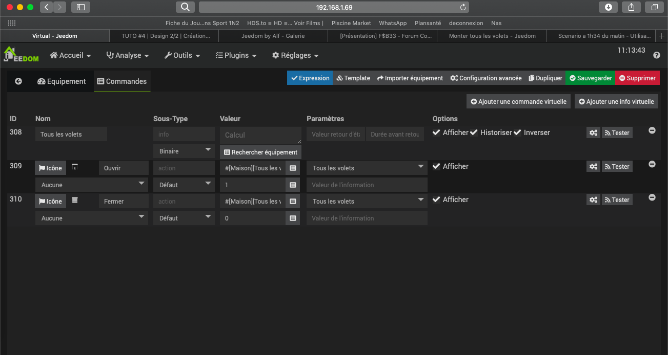

Tu peux nous donner le screen de la commande et de l’onglet configuration de la commande ? C’est un virtuel ?

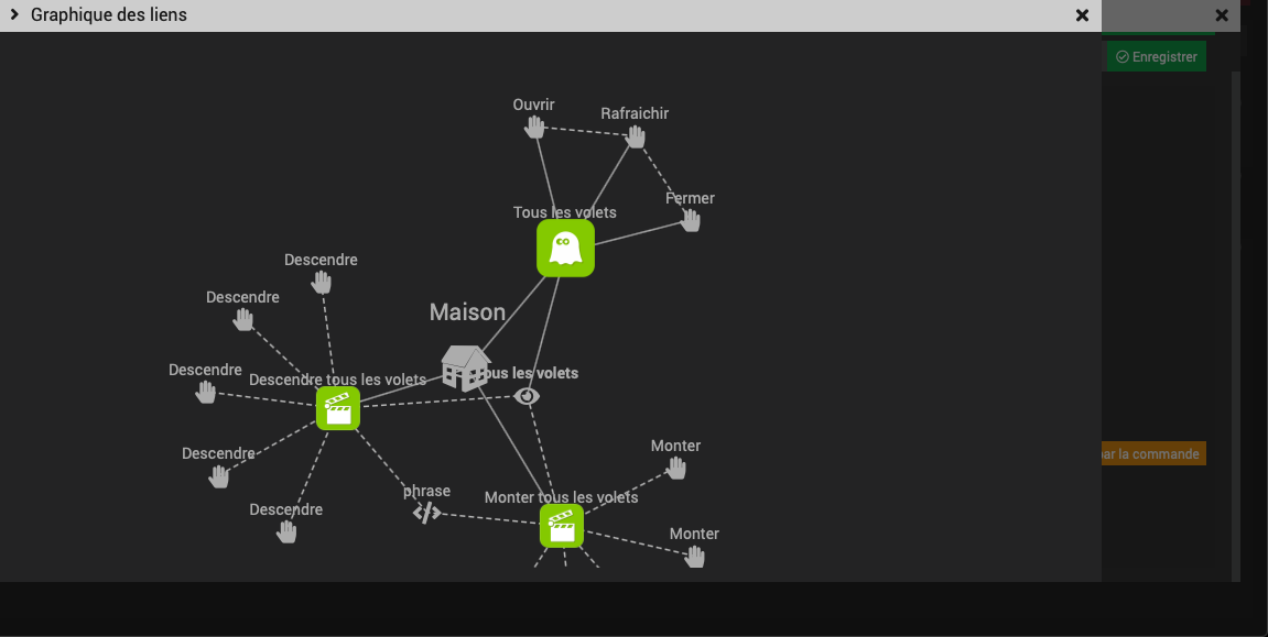

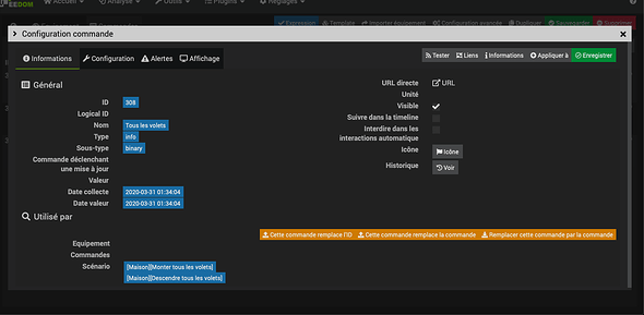

Tu peux nous faire un screen des liens de la commande (tu va sur l’engrenage sur ta commande [Maison][Tous les volets][Tous les volets ] et tu clic sur Lien en haut) ?
c’est ça ?

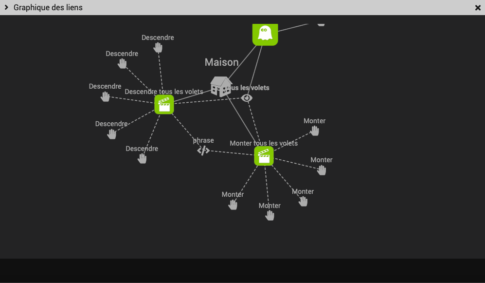

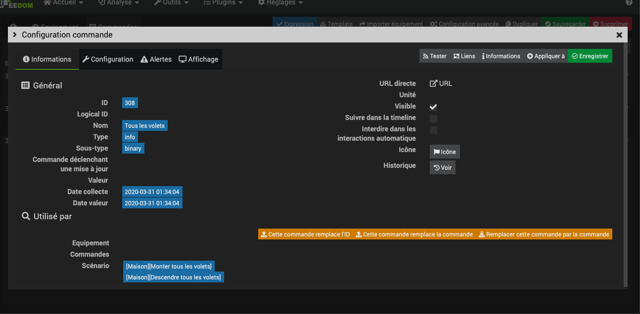

Dans ta premiere screen, clic sur la roue cranté de « Tout les volets » et fait un screen de ce qui s’affiche.
Ensuite, sur ce qui s’est affiché, tu vas avoir un bouton « Liens » en haut de la fenêtre. La encore fait un screen.
L’objectif c’est de savoir ce qui peut changer le statut de ta commande à 1h34 du matin
ok voila
il manquait le haut
Donc tu virtuel est utilisé dans 2 scénarios (un de monté et un de descente des volets).
On voit bien que la dernière valeur de ta commande est à 01:34 aujourd’hui.
Mais j’arrive toujours pas à comprendre d’ou vient la mise à jour de cette commande.Ta commande ouvrir ou fermé doit être actionné ce qui met a jour le statut et donc lance les scénarios.
Après, pas besoin de scénario pour lancer la montée et la descente de tout tes volets. Fait comme moi directement au niveau du virtuel.
Je pense que ca devrait résoudre ton souci de fond. Mais difficile de comprendre comme ca
