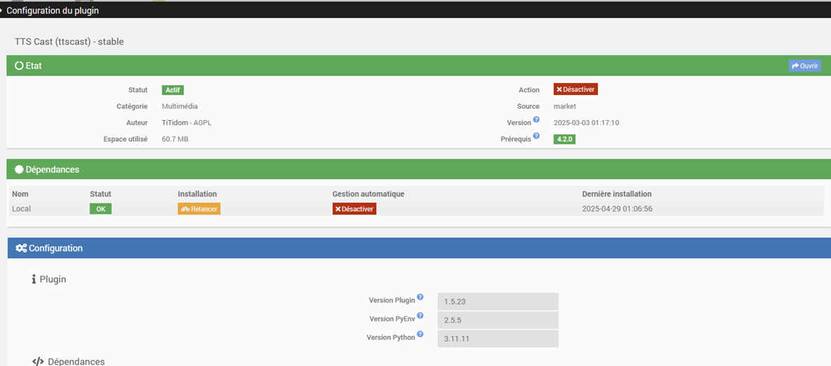

bonjour, passé récemment du pi3b vers une Luna, ce plugin m’intéressait particulièrement car j’ai une quinzaine de google mini/nest/chromecast audio…MAIS bien que dépendances OK, demon OK, si je clique sur SCAN il ne me voit aucun device.
via spotify sur mon PC je vois bien ttes les google mini etc…
idem après reboot jeedom
versions: TTscast 1.5.23, jeedom 4.4.12
help, please!

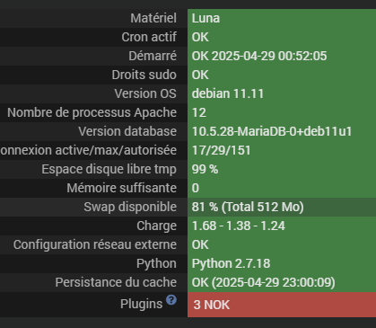

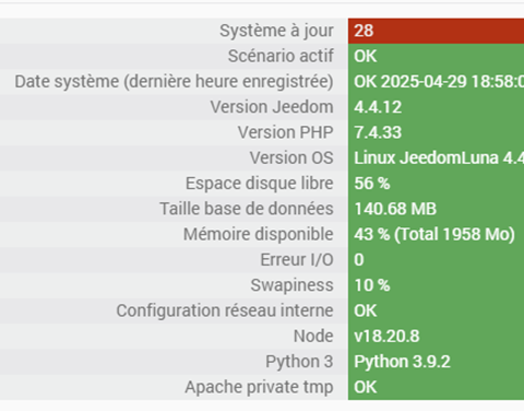

Votre jeedom est loin d’être à jour. Jeedom 4.4.12 vs 4.4.19, nodejs v18 vs 20 (et 22 arrive), 28 mise à jours en attente.
Il faudrait déjà faire quelque chose ici.
Si la luna ne vous propose pas de mise à jour jeedom, voir:
