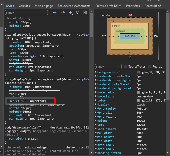

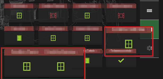

De temps en temps certains équipements s’affichent avec un scale: 1.5 !important; sans raison.
L’équipement redevient normal après un F5 sur la page.
le problème est aléatoire et pas toujours sur les mêmes tuiles
Si vous avez une petite idée d’où cela peut venir.
J’ai également des tuiles qui sont vierges au changement de plan, les valeurs ou icônes s’affichent après un F5 également.

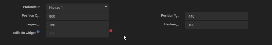

je précise que la taille du widget n’est pas forcée dans les paramètres d’affichage.
