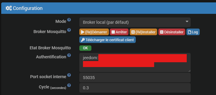

Il faut également installer et configurer un plugin MQTT dans Jeedom.
Personnellement j’ai celui-ci : https://doc.jeedom.com/fr_FR/plugins/programming/mqtt2/beta/
Le mot de passe demandé plus bas se trouve dans la configuration du plugin MQTT > Configuration > Authentification > C’est le texte qui est après « jeedom: »

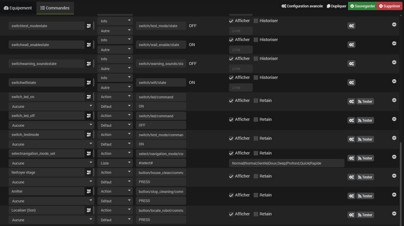

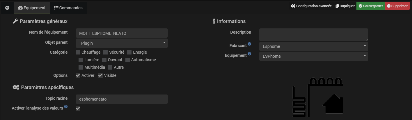

À la place, créer un nouvel objet MQTT dans Jeedom et le configurer ainsi :
Voici des exemples de commandes :
Et la liste des commandes :

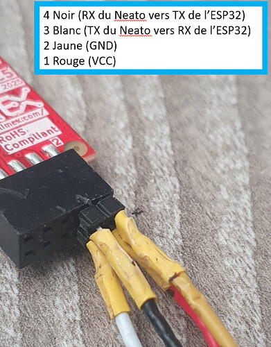

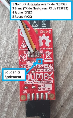

Si vous utilisez le même ESP32 que moi, voici 2 manières de le connecter :
