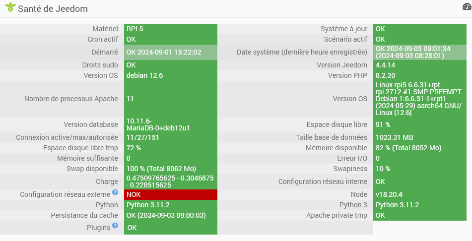

Je suis passé sous Jeedom 4.4.9 avec une restauration puis un upgrade sous 4.4.14 :

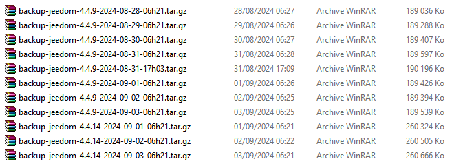

Les sauvegardes Samba se font depuis 3 jours mais en double: à la fois 4.4.9 mais aussi 4.4.14 comme le montre le répertoire du NAS :

avec des bizarreries comme la durée du backup en 59 sec (?) et le delete du backup précédent mais qui n’est pas réellement supprimé . Je sais que je tourne sur debian 12 pas vraiment officiel. Une idée ?
