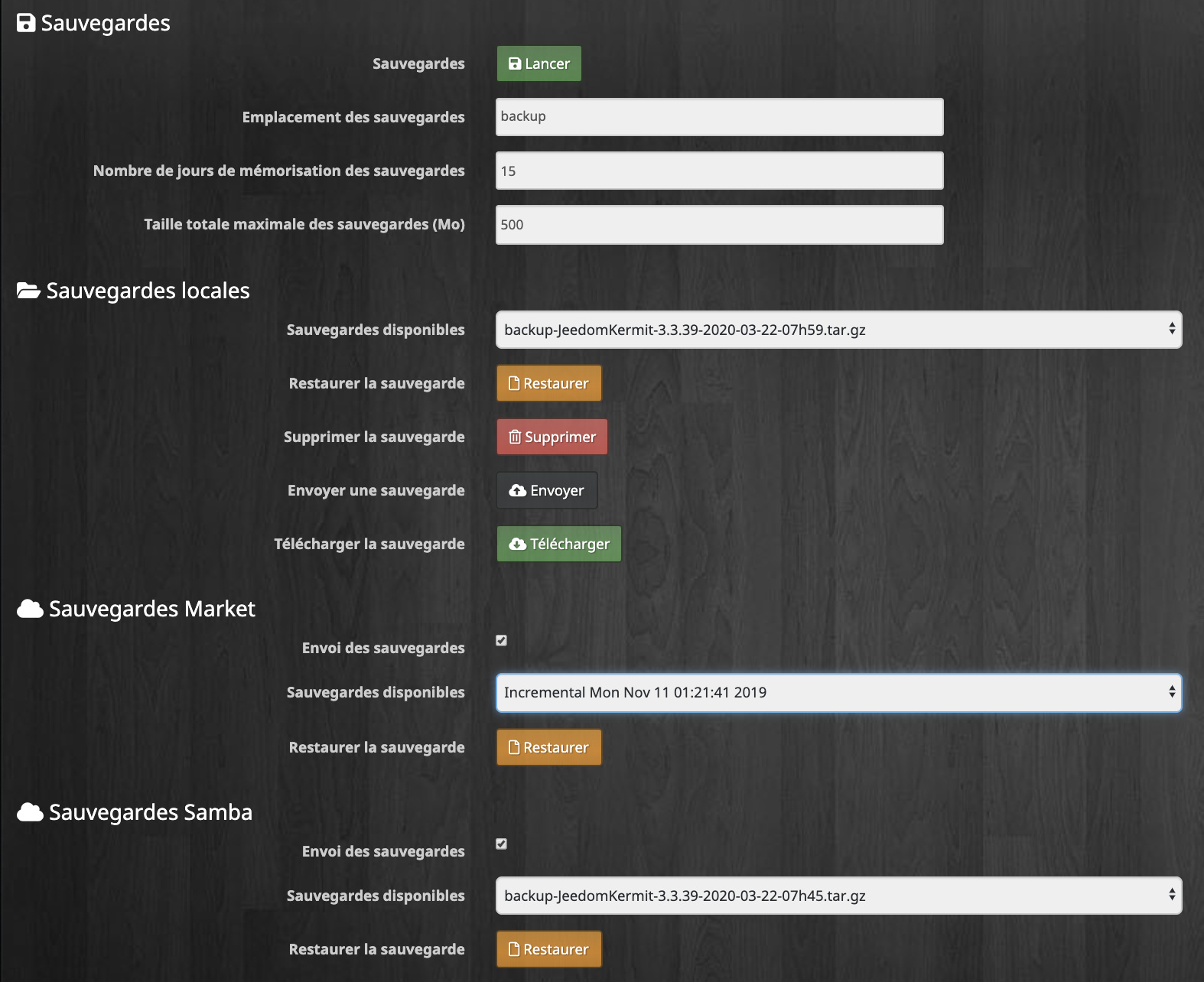

Ayant un soucis de sauvegarde market, je voulais ouvrir un ticket mais ça ne marche pas comme je suis passé en bétatesteur (je ne sais même plus pourquoi :grimacing:)
Bref je n’ai aucune sauvegarde sur market cloud en 2020, que des sauvegardes datant de 2019 malgré mon service cloud jusqu’à aout 2020
Vous avez une idée? Il vous faut une autre info?
Merci et à plus

Sur ta page profil du market essayé de supprimer tous les dossiers de backup cloud ça devrait aider
Hello
Ok j’ai supprimé les sauvegardes et relancé une
ça bug encore
Merci et à plus

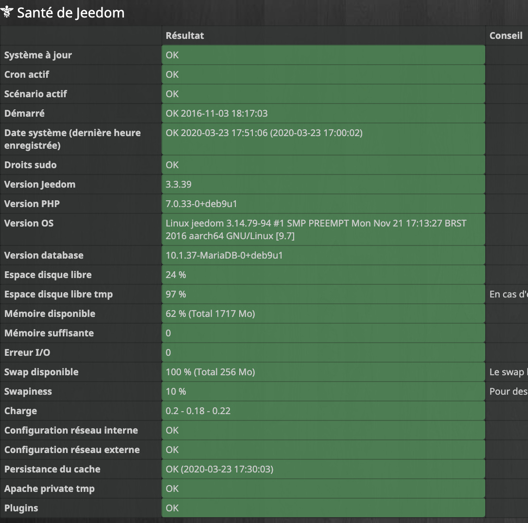

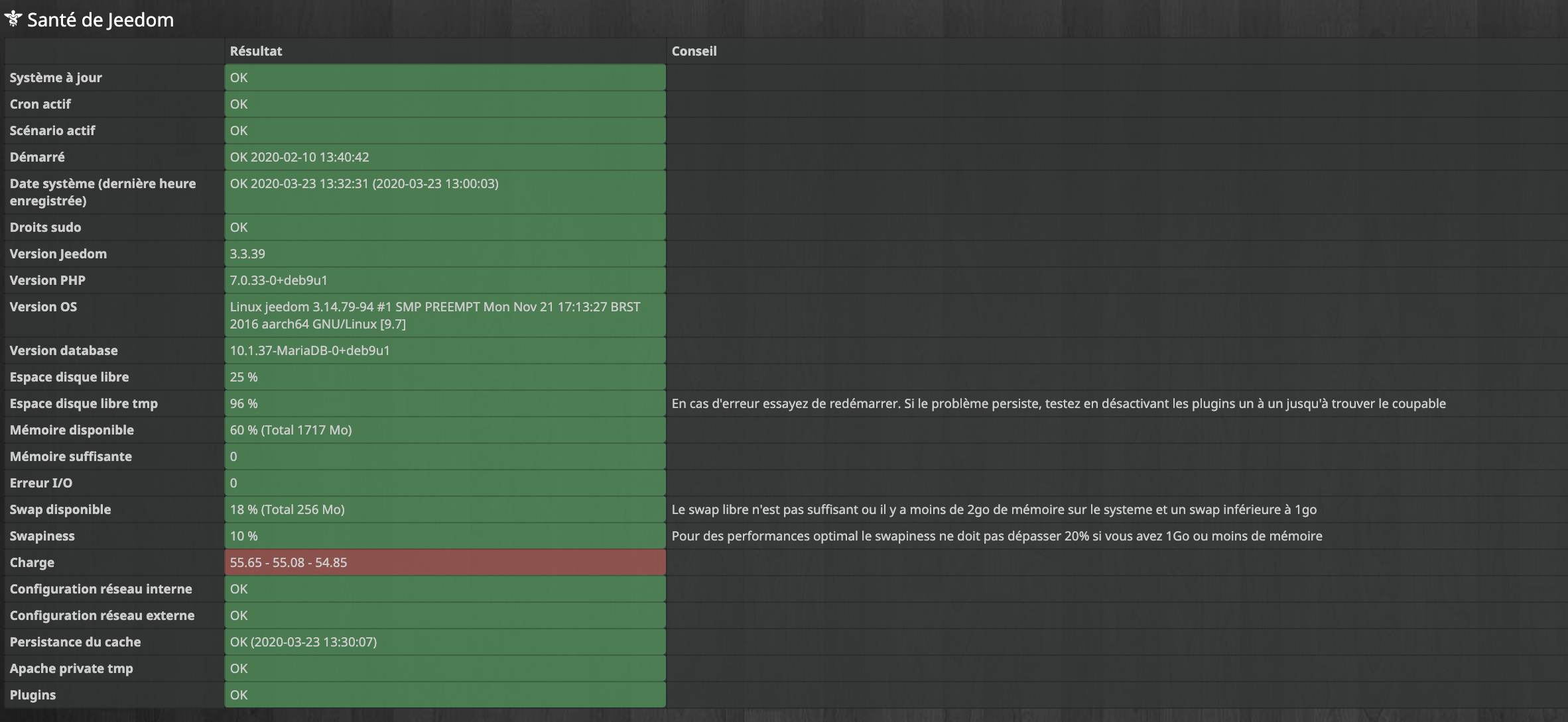

Tu as peut etre pas assez de place sur ton jeedom local
Ah, justement c’est là où je n’y touche pas du tout, de peur de dérégler un truc… :grimacing:
Faudrait faire en ssh un df -h pour voir la place reel.
hahahaha ça fait une heure que j’essaye de me connecter en SSH avec mon iMac, et j’avais oublié que j’avais éteint la Smart en matinée… :woozy_face: :woozy_face: :woozy_face:
suite en soirée
Merci d’ici là :sweat_smile:
Hello
Voilà :wink:
jeedom@jeedom:~$ df -h
Filesystem Size Used Avail Use% Mounted on
udev 732M 0 732M 0% /dev
tmpfs 172M 22M 150M 13% /run
/dev/mmcblk0p7 6.5G 4.6G 1.6G 75% /
tmpfs 859M 0 859M 0% /dev/shm
tmpfs 5.0M 0 5.0M 0% /run/lock
tmpfs 859M 0 859M 0% /sys/fs/cgroup
tmpfs 256M 4.0K 256M 1% /tmp
tmpfs 128M 3.5M 125M 3% /tmp/jeedom
/dev/mmcblk0p1 253M 101M 152M 40% /media/boot
Je suis repassé au vert, certainement suite à reboot total

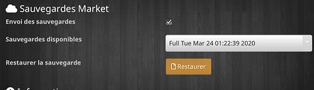

Je lance une sauvegarde
Hello
Merci @Loic ça a marché cette nuit
