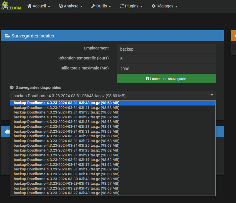

Il a fait plus de 15 sauvegarde je ne comprend pas
Backup prévu a 3h43

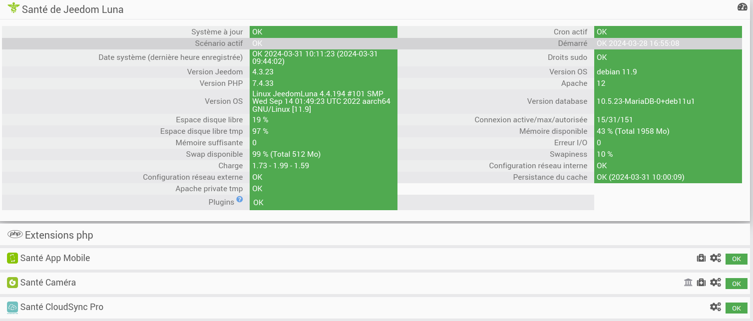

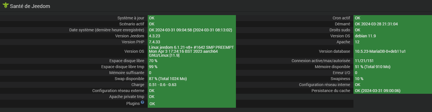

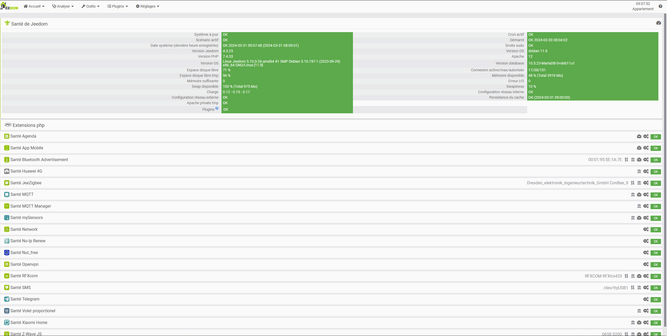

Page santé
31 backups entre 03h23 et 03h53.

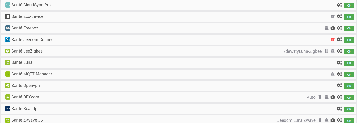

Page santé jeedom, car en l’état aucune info utile pour comprendre.
Idem 31 backups entre 03h09 et 03h39.
Backup programmé à 3h39.

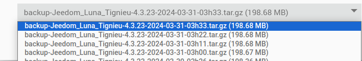

Page santé :
Sauvegardes du 31/03/2024 :

Petit complément (je ne sais pas si çà peut aider) :
D’ordinaire, les sauvegardes se déclenchent (sont horodatées) entre 3h26 et 3h27. Or les sauvegardes de cette nuit ont débuté (sont horodatées) à partir de 3h00 et se sont déclenchées toutes les 11 minutes.
