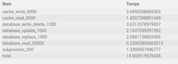

En attendant de changer de support, pouvez vous faire le benchmark proposé par la page santé et nous donner les résultats ?
Le benchmark tout chaud
Je ne sais pas comment interpréter ces valeurs, je n’ai pas encore cherché.

Oui les chiffres sont « ok ». A l’époque ou je faisait tourner mon jeedom sur un RPI4, je tournais à un total à ~7sec. T’es à 9.7sec sur un RPI3, donc c’est pas déconnant.
On peut effectivement écarter un problème de perfo du RPI en tant que tel.
