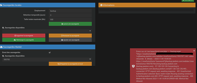

Mais alors est ce que d’après ce print screen il existe une sauvegarde?
car la 593705 correspond à celle d’hier avec l’autre adresse ip
et si oui comment la récuperer?
Dans la configuration des dépôts, onglet market, pour [Backup cloud] nom, je remplacerai Jeedom par le nom de backup 593705 (et le mot de passe [Backup cloud] qui était renseigné pour la box précédente).
Ensuite dans sauvegardes Market, rapatrier la dernière sauvegarde disponible en local.

Merci Akenad c’est ce que j’ai fait mais juste avec le mot de passe de ma box avant mise à jour
Et voici ce que je vois: la fameuse 593705 Champagne! mais non un youpi de courte durée car quand j’essais de rapatrier cette sauvegarde j’ai le message rouge.
je me demande si vraiment il y a une sauvegarde?
Une idée? Et encore merci pour votre aide
