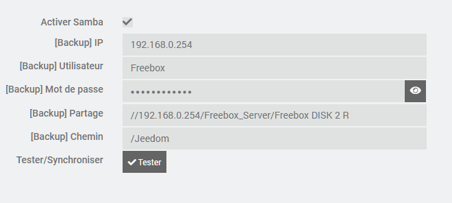

Je faisais auparavant cette sauvegarde sur ma delta.
Voici un screen de cette config.

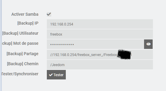

Mais depuis un ajout de HDD pour monter un RAID 0 impossible de paramétrer cette sauvegarde.
Voici ma structure
Voici la réponse
J’ai essayé avec les mots de passe, les redémarrage, J’ai un doute sur le partage et le chemin.
Sur mot de passe j’ai à la fin un point . Est la ??
Merci pour votre aide

Vous avez un élément de trop dans le chemin de partage: vous avez l’ip et freebox_server alors que sous windows vous y accédez directement avec freebox_server
echo
Décembre 31, 2024, 11:00
3
Je pense que ce sont les espaces qui posent problèmes.
Essayez de remplacer les espaces par \040
Freebox\040DISK\0402\040R
Cordialement
Mips
Décembre 31, 2024, 11:03
4
Effectivement ca ne doit pas aider.
Ou plus propre, ne mettez pas d’espace dans le nom d’un partage!

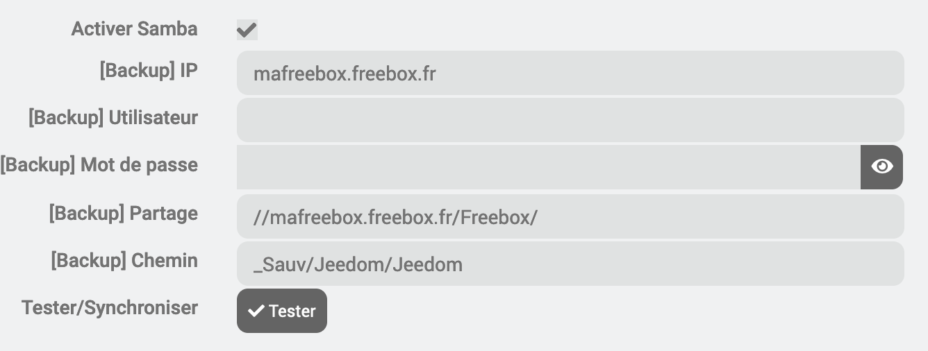

si cela peut aider
voici la configuration sur une Freebox delta
Merci a tous j’ai remonté un Rais et c’est bon à première vue.
