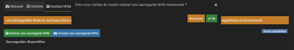

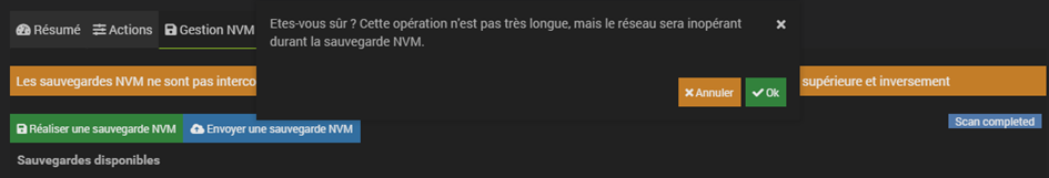

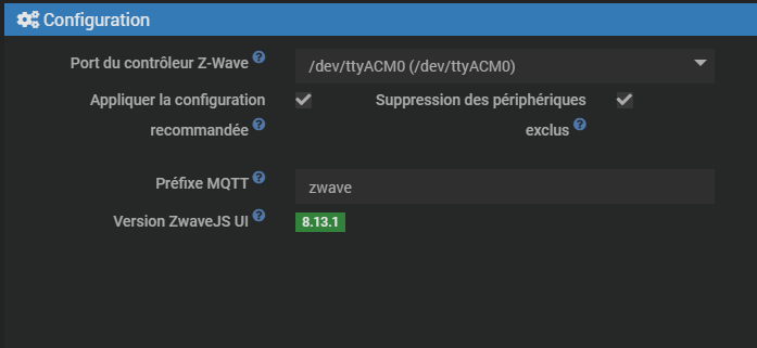

J’ai lancé une sauvegarde NVM sous zwavejs :
La fenêtre « action réalisée avec succès » s’affiche immédiatement, mais pas de sauvegarde.
Le demon n’est pas arrêté non plus.
J’avais effectué une sauvegarde NVM le 6/12/2022 (que j’avais téléchargée) : elle n’apparait pas dans « sauvegardes disponibles » (liste vide)
Rien dans les logs (mais niveau défaut)

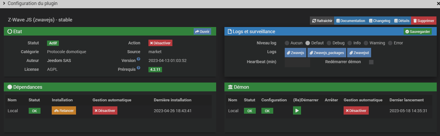

Ma configuration :
Je n’ai pas essayé avec l’interface ZwaveJS UI.
Comme j’ai d’autres manipulations à faire prochainement, je profiterai de l’arrêt complet de Jeedom pour sauvegarder mon Z-Stick Gen5 avec l’application Aeotec

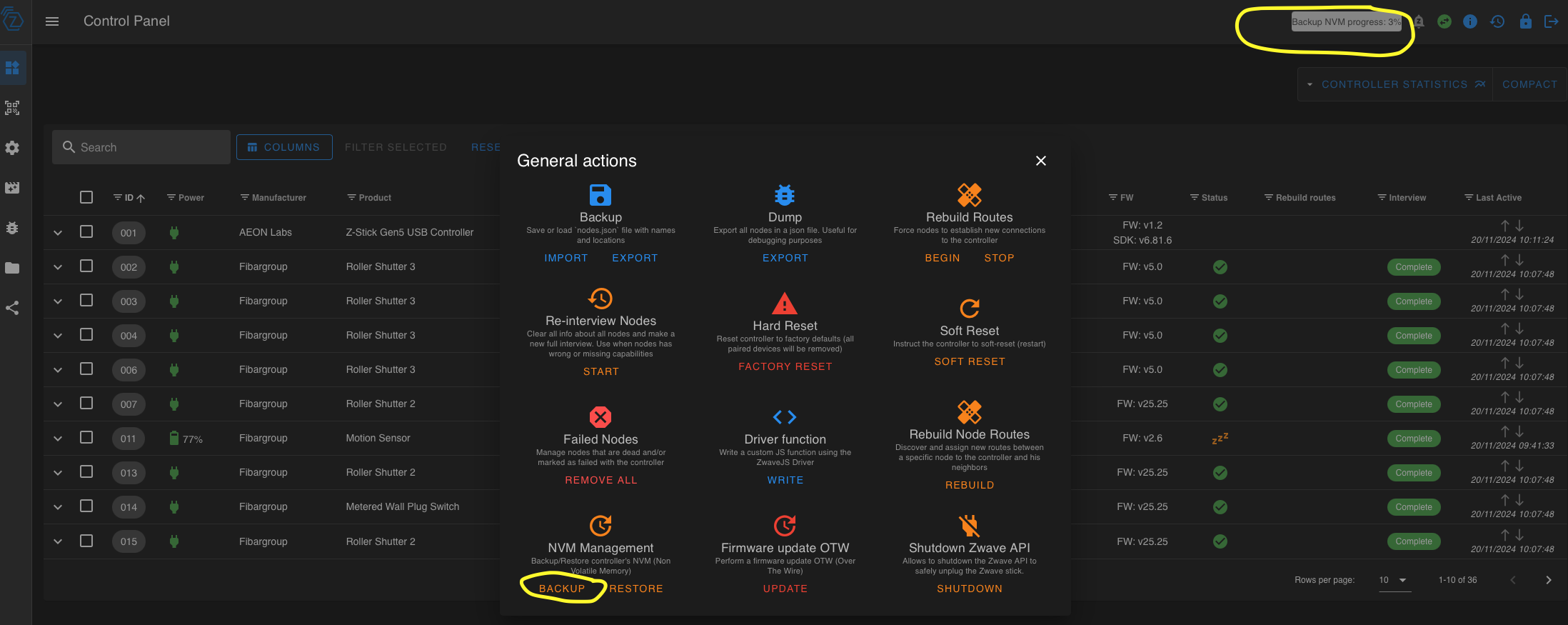

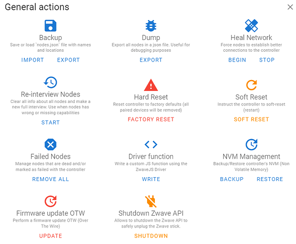

J’ai regardé l’interface ZwaveJS UI (version 8.13.1 avec le plugin Z-Wave JS version 2023-04-13 01:03:52 ) et j’ai peut-être trouvé la raison.
Je n’arrivais pas à trouver le « bouton » « ADVANCED ACTIONS » mentionné par @Kyoshi, ici :
L’interface à changé
Il faut « développer » l’affichage de la clé Z-stick pour obtenir l’option « ADVANCED ».
En cliquant sur cette option :
Plus de « NVM management » !?
Tu dois pas être au bon endroit.
Après de nouvelles recherches avec ZwaveJS UI…
Il faut cliquer sur le bouton +, en bas à droite
2 nouveaux boutons apparaissent
Il faut cliquer sur le 1er (mauve)
Et l’on retrouve les « ADVANCED ACTIONS » :
L’interface a bien changé.
Cette question étant réglée, il n’en reste pas moins l’impossibilité de réaliser une sauvegarde NVM avec le plugin Z-Wave JS

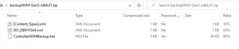

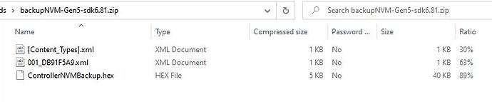

Ma clé gen5 sdk 6.81 est bien détecté sur le port com et le backup nvm n’affiche pas d’erreur mais je trouve bizarre car j’ai généré un fichier compressé zip de 6ko !?
@Madcow , comme tu as déjà utilisé cet outil, est-ce que cette taille de fichier te parait normal ?, il y a 36 modules zwave sur la clé. Un vieux backup NVM de 2023 depuis jeedom avait généré un fichier .bin de 262ko.
Sinon voilà la réponse du support GitHub zwaveJs UI : « So the problem is likely caused by the VM USB setup. »
Oui les backup PC Controller sont plus petits (et incompatibles avec d’autres outils) que les NVM. Je ne suis cependant pas devant le PC de ma femme pour vérifier :wink: (je n’ai pas non plus de portable Win).
