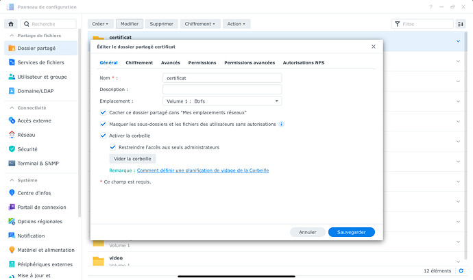

C’est une fonctionnalité sur le NAS

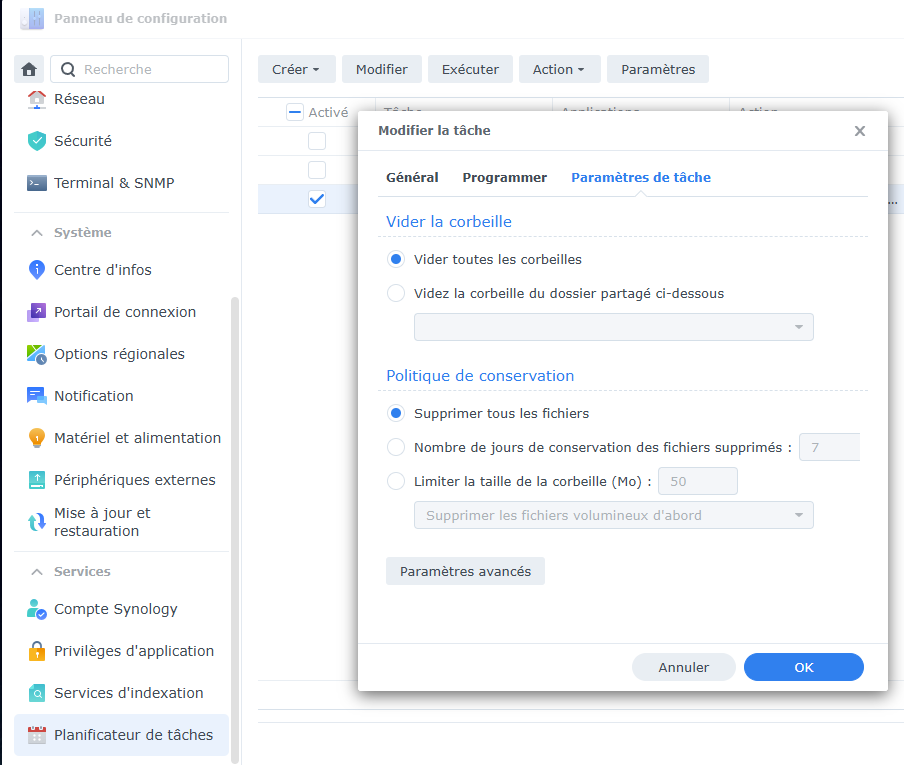

Et on peut même faire une tâche planifier pour le faire en auto

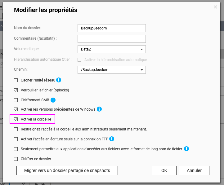

Ou désactiver la corbeille si on ne veut pas l’utiliser, comme dans l’exemple ci dessous avec mon NAS QNAP TS-451D2
Bref peut être qu’avec un peu plus de billes ça serait plus simple de répondre car il n’y a pas de notion de corbeille sur jeedom, preuve que la vérité est ailleurs :wink:

J’ai désactivé la corbeille sur ce dossier.
