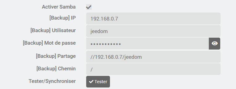

Je viens pour un pb qui semble fréquent, vu les posts sur le sujet mais pourtant je n’ai pas encore trouvé.
J’avais un Jeedom actif sur Pi3 avec les backups sur mon NAS, mais la carte SD a cramé, donc j’en ai remis une autre, réinstallé l’image Pi3 et je voudrais recréer le lien sauvegardes vers mon NAS pour récupérer la dernière sauvegarde.
Dans Jeedom je mets ça
