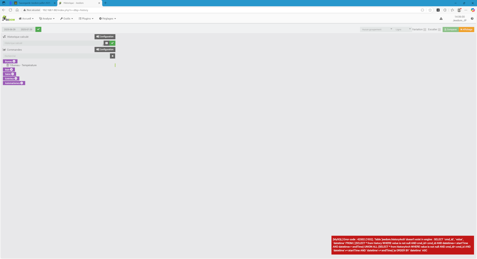

C’est curieux on dirait que tu as des soucis uniquement sur les tables qui gèrent les historiques … Tu as fait des manips particulières dessus ?
Tu trouve toujours tes histos dans jeedom ?

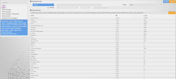

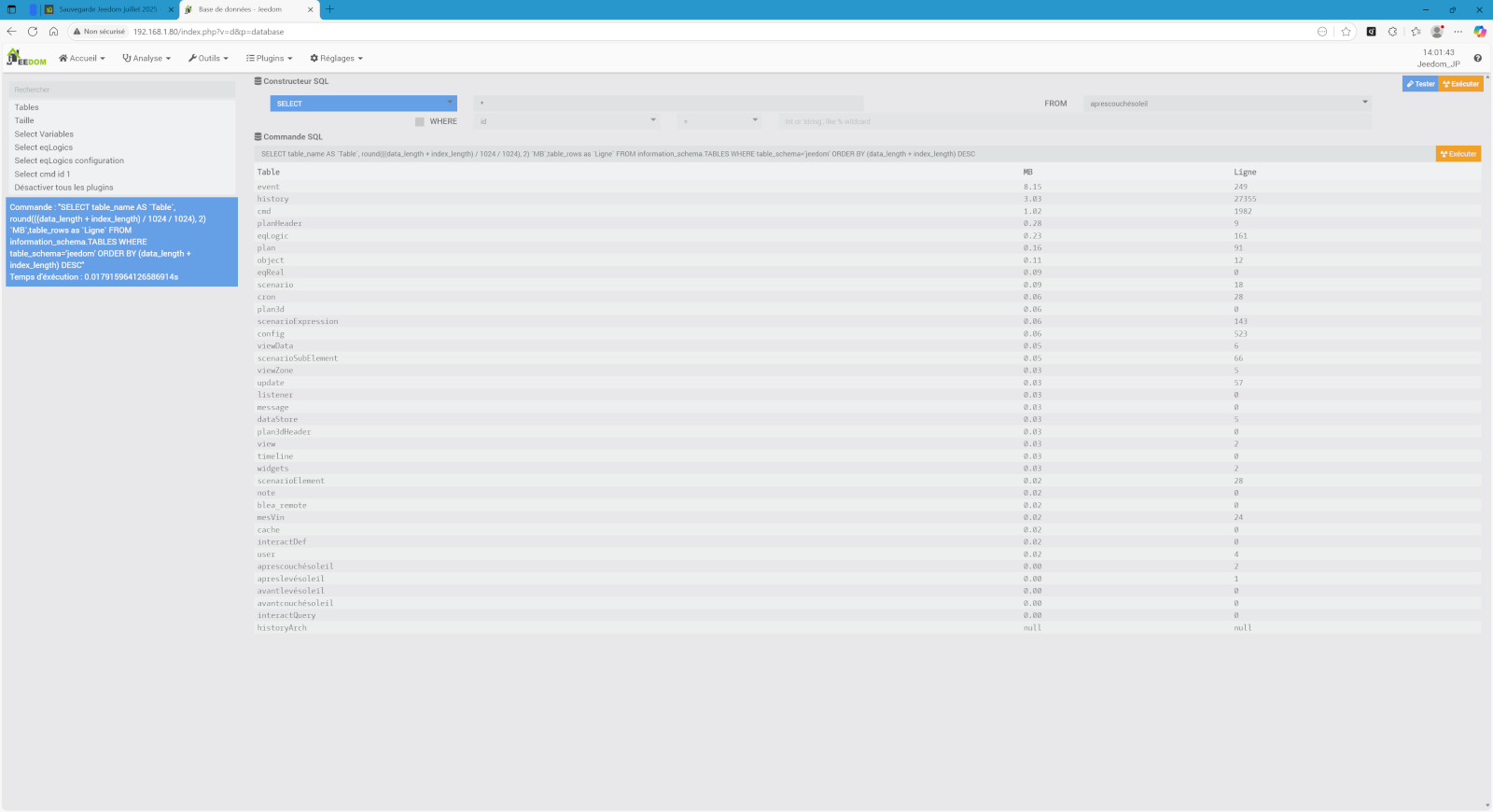

Tu peux aller dans Réglages > Systeme > Configuration > Onglet OS/DB Administration base de données
Et tu clique sur taille dans le menu de gauche comme ceci et poste nous le résultat.
Merci pour la réponse.
Non, rien fait de spécial sur les historiques.
Voici la copie d’écran souhaité.

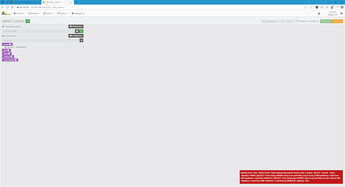

Mais effectivement, je n’ai plus accès aux historiques…
Comment remédier à cela?

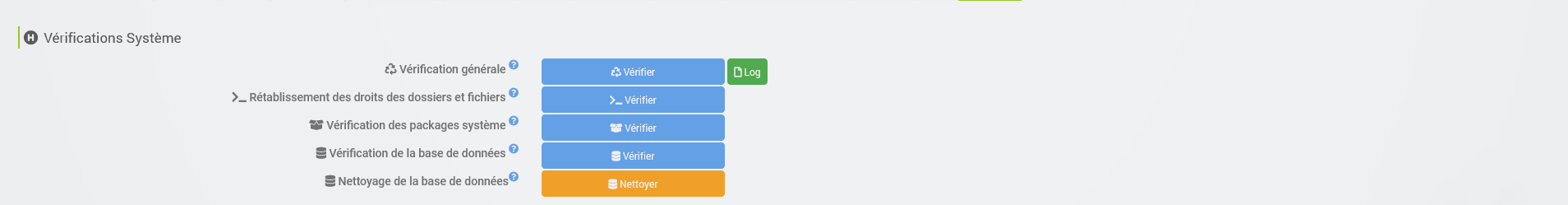

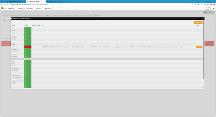

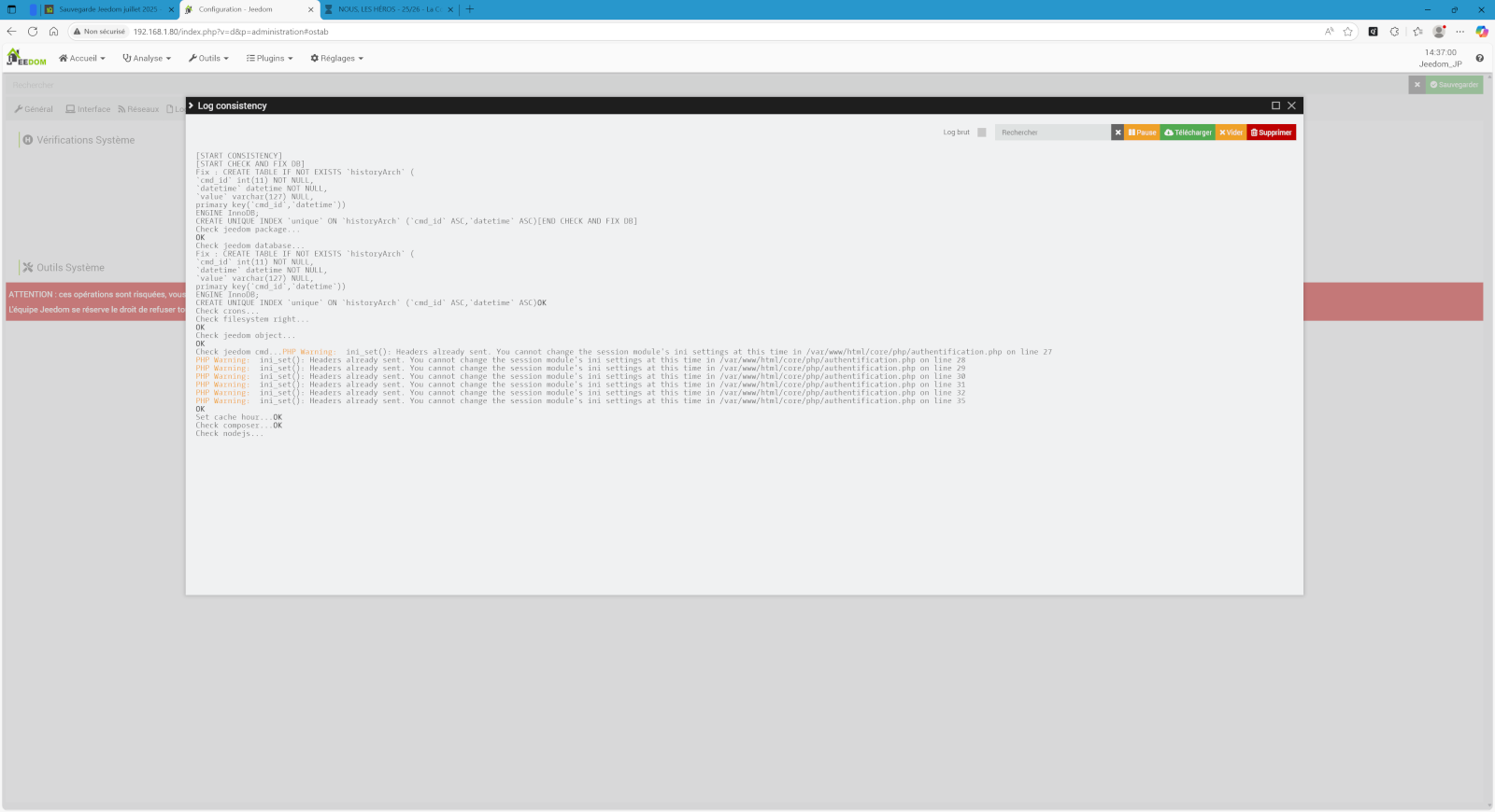

Est ce que tu peux stp essayer de lancer dans l’ordre :
Réglages > Systeme > Configuration > Onglet OS/DB > Vérification de la base de données

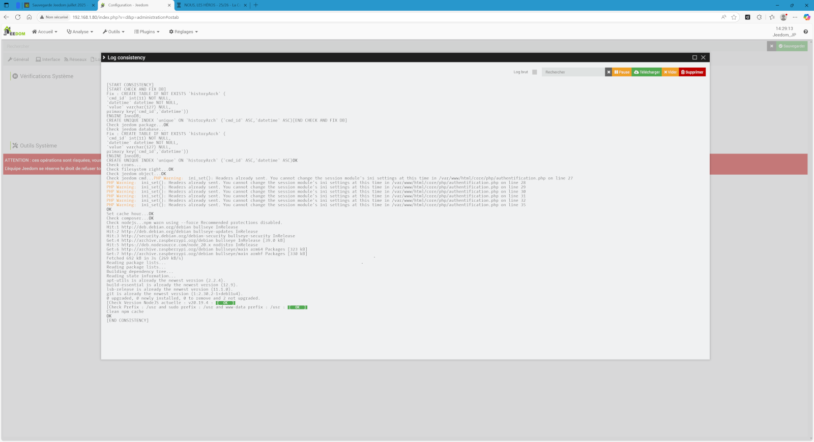

Réglages > Systeme > Configuration > Onglet OS/DB > Vérification générale
Et nous donner le résultat

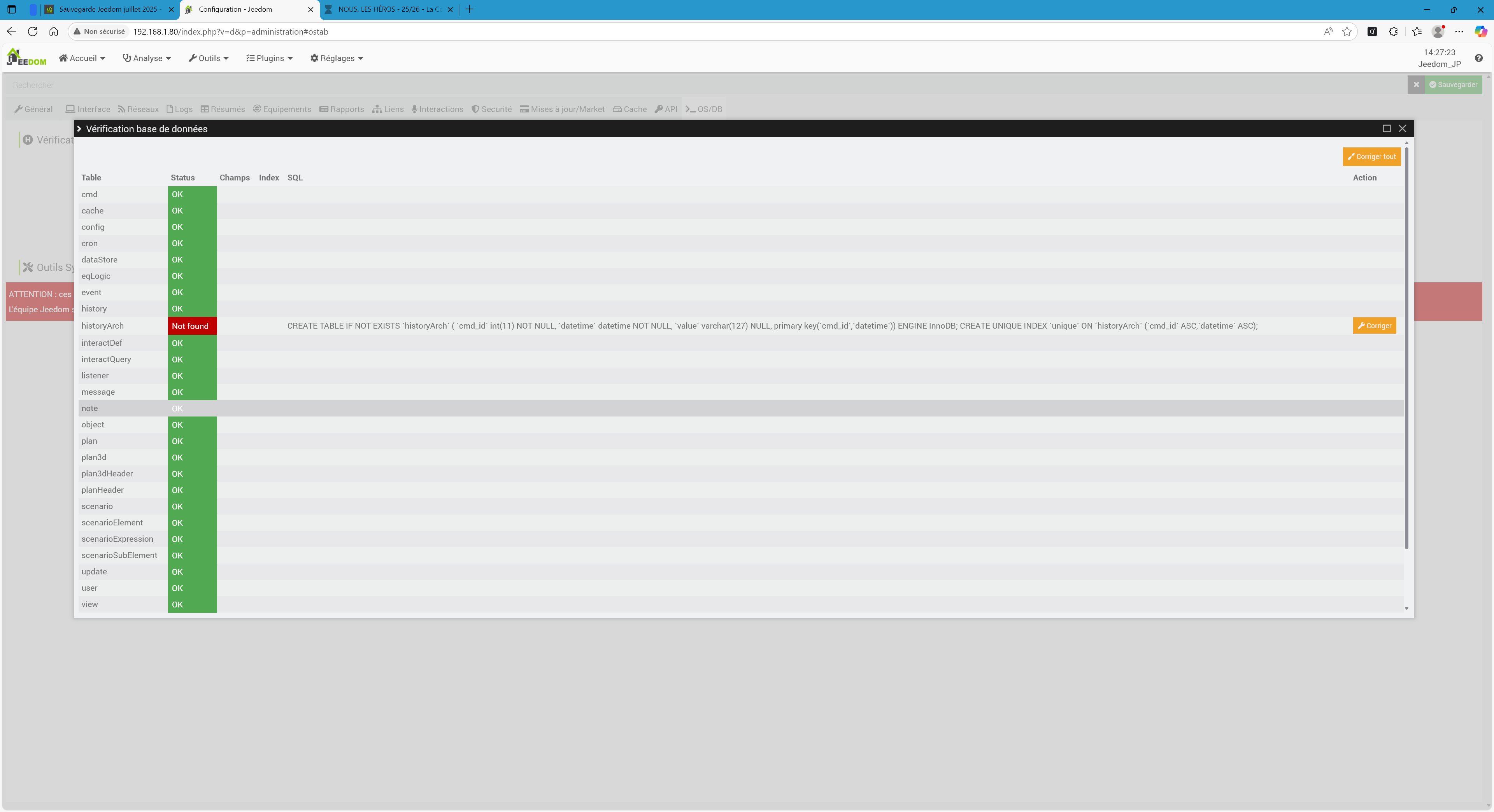

OK, voici le premier écran
et le second:
Essayez le bouton Corriger pour que la table soit recréée. Mais vous avez perdu tout votre historique.
Il manque aussi la page santé. Pb espace disque :thinking:
Est ce que tu peux cliquer sur corriger voir si ça recrée bien la table ?
Quoi que je vois dans le log suivant que visiblement jeedom à essayé de le faire lors de la vérif générale, possible que ça soit donc ok ce coup ci.
J’ai un SSD de 120 GB, donc pas de souci d’espace disque à priori.
La table n’est pas recréée quand le clique sur « corriger »…

Sinon j’ai ça:
Bon si même les scripts de vérification et correction du système ne fonctionnent pas, je pense que ça va être compliqué de ne pas repartir sur une installation complète de la machine …
