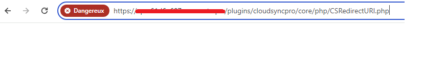

Tu devrais dans un simple navigateur pouvoir accéder à la page : https://xxxx.ddns.net/plugins/cloudsyncpro/core/php/CSRedirectURI.php et obtenir une page blanche.
Si ce n’est pas le cas, il faudrait investiguer pourquoi tu ne peux pas y accéder.
En tous les cas, nul besoin d’ajouter /jeedom juste après le domaine sinon tu n’as pas fait une installation standard.

https://xxxx.ddns.net/plugins/cloudsyncpro/core/php/CSRedirectURI.php via un navigateur (firefox sur
mobile gsm) n’abouti pas : connexion réinitialisée

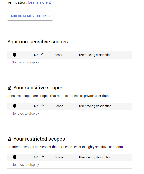

Dans l’écran de consentement, au 2ème niveau noté « Niveaux d’accès », j’ai cliqué sur « ajouter ou supprimer des champs d’application » (alors que l’API google drive était déjà notée active !)
et j’ai ajouté « Google drive api …/auth/docs »
SAUF ERREUR, je n’ai pas trouvé cela dans le tuto !
après quoi l’association a fonctionné !

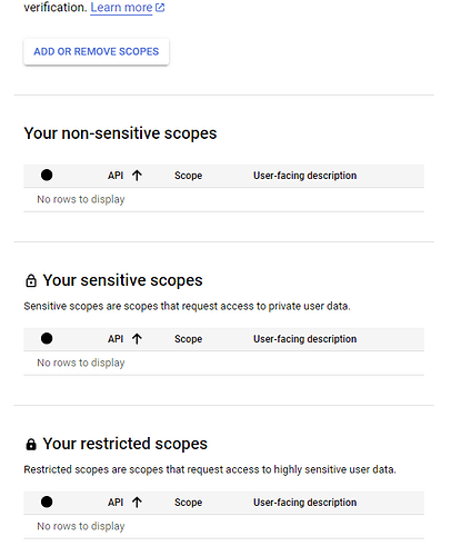

Je suis désolé mais il n’y a rien à ajouter lors de la deuxième étape dans l’écran de consentement sinon je l’aurai indiqué dans la documentation.
Je viens juste de faire le test en repartant d’un projet from scratch et il n’y a aucun soucis :
@hotas95 : peux-tu éditer ton commentaire pour ne pas perturber les autres utilisateurs ?
Je pense que ton vrai souci était la définition de ton réseau externe dans la configuration Jeedom qui ne semblait pas correct.
Problème résolu : L’API supplémentaire n’est pas nécessaire. Le tuto est exact.
