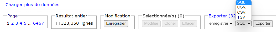

J’ai réussi à enregistrer l’intégralité de conso_jour en csv sur ma machine. Je peux nettoyer à la main, mais j’aurais bien trouvé comment faire le Where avant de sélectionner. Mais si je demande via la requête SQL, je ne sais pas exporter le résultat
Comment faire ça plus proprement ?
Il est tout à fait possible via Adminer de faire une sélection sur la table et d’exporter ce que l’on veut
