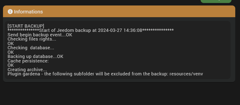

Bonsoir, je viens de lire sur un autre sujet que des personnes avaient des sauvegardes énormes. C’est mon cas depuis le passage en Debian 11. J’avais environ 130mb avant et je suis presque à 1Go
Du coup, jeedom refuse de me faire d’autres sauvegardes
J’ai lu sur un autre sujet que peut-etre l’image jeedom pouvait faire parti de la sauvegarde, ce qui pourrait expliquer le problème. Je peux tégler ça comment ?
J’ai trouvé !!!
J’ai supprimé le dossier imageOS et tout est redevenu ok

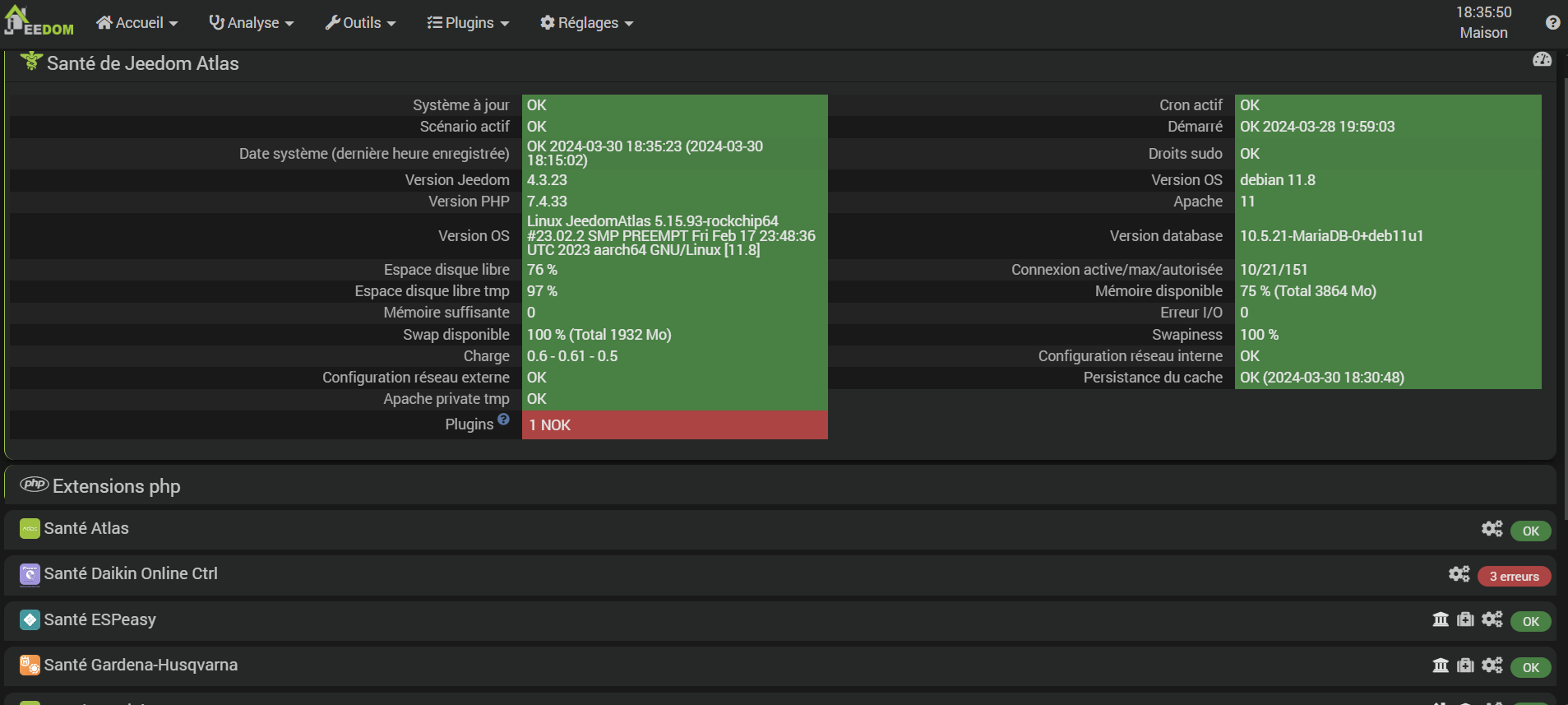

Dans ton profil il est indiqué « jeedom smart » mais la page santé parle d’une atlas.
Profil pas à jour?
C’est corrigé :slightly_smiling_face:
