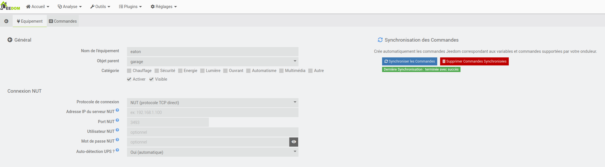

Je vais tacher de donner plus d’explications:
L’equipement Eaton est crée. Pas d’objet parent. A 12h34-54, cases à cocher « Activer » & « Visible » non cochée.
Je configure l’equipement pour l’objet Parent soit Garage et non Aucun et que les Cases à cocher « Activer » & « Visible » soient cochées. J’enregistre l’equipement à 12h36-02.

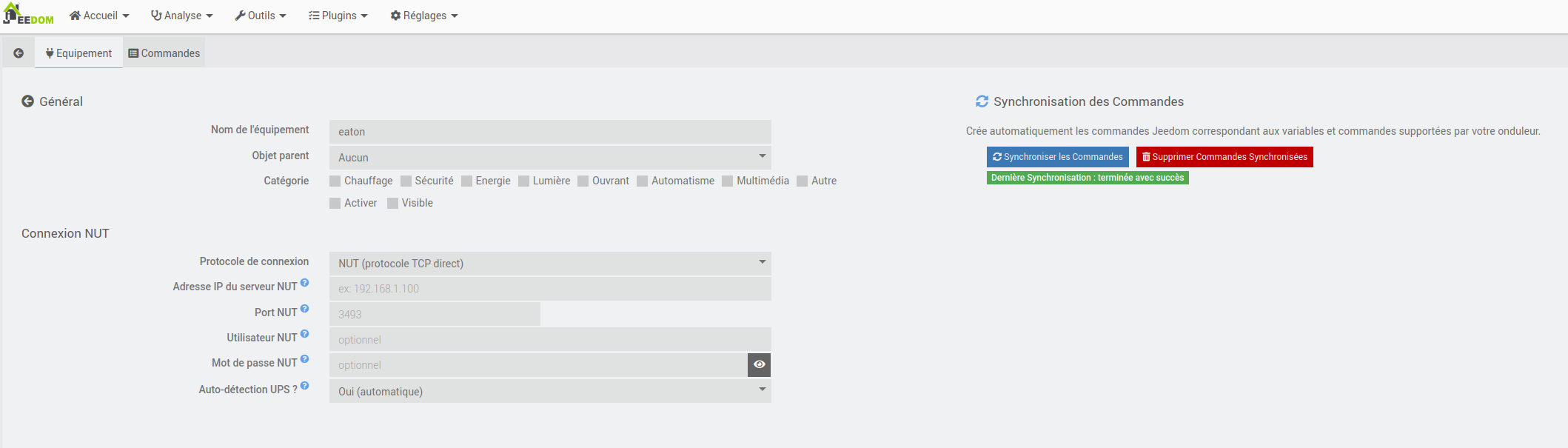

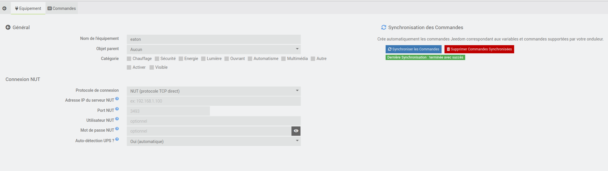

Je quitte la page de l’equipement puis y revient ensuite à 12h36-36.
L’object Parent est revenu à Aucun. Les Cases à cocher « Activer » & « Visible » sont rdevenues décochées.

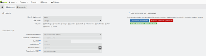

Je viens de trouver un workaround:
En allant dans Configuration avancée → Informations → General → Options, je peux cliquer sur Activer & Visible puis Sauvegarder, j’ai réussi à activer et rendre visible l’equipement.
Dans ce cas la, ca fonctionne et on voit aussi cela dans les logs:

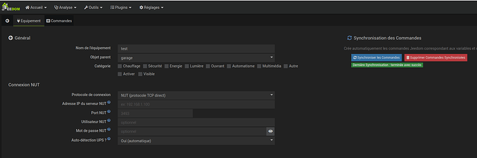

Rebonjour,
Effectivement, je n’avais pas le message en vert tel que sur ton screenshot alors que je l’avais ailleurs.
