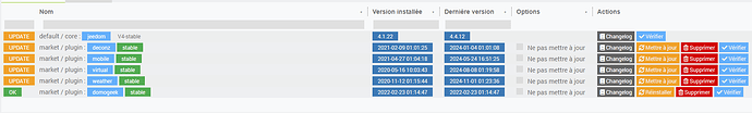

Voici à quoi ressemble le centre de mise à jour :

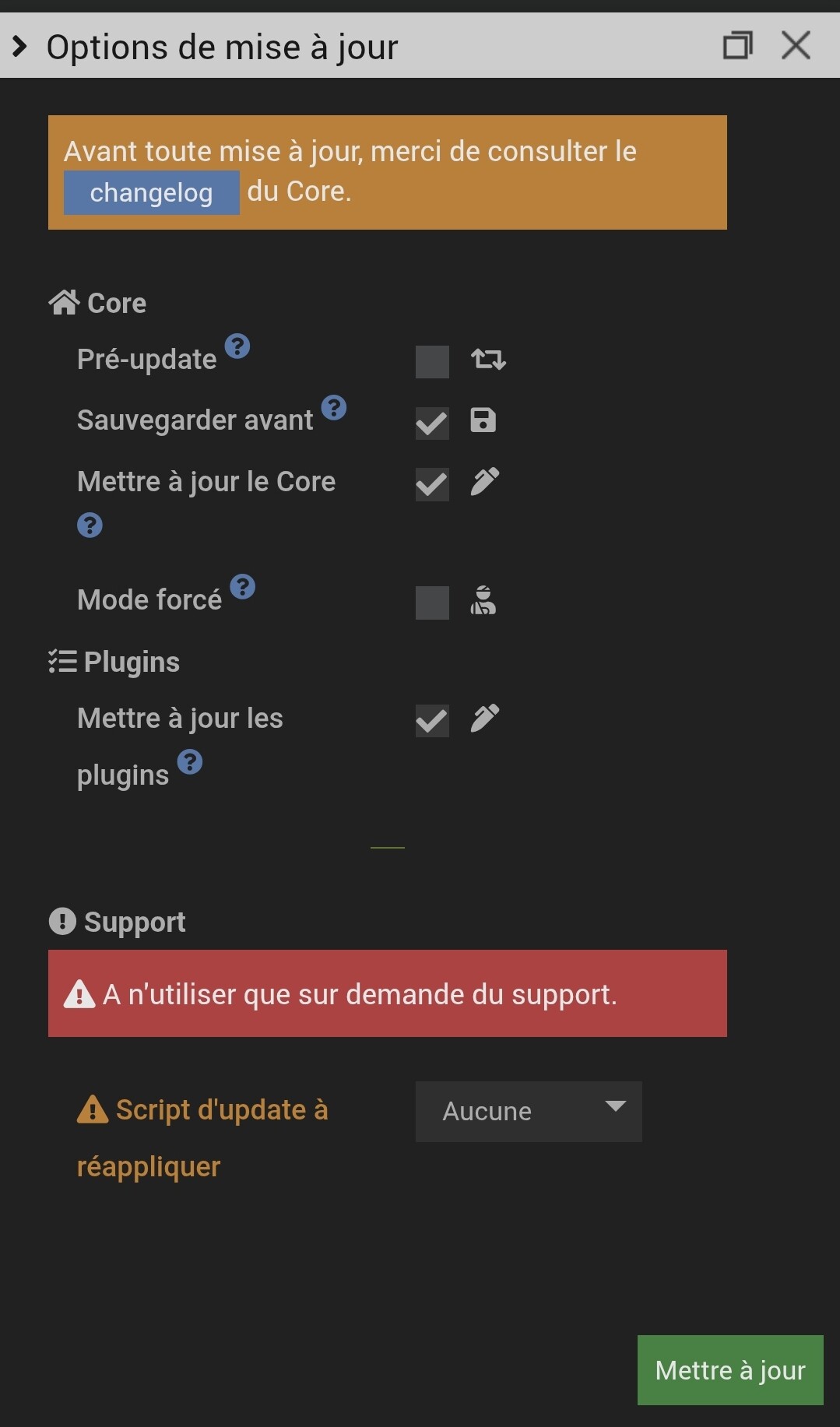

Il se passe quoi quand vous essayez de mettre jeedom à jour?
En cliquant sur mettre à jour, en haut à droite dans la fenetre du menu mise à jour, aucun moyen d’appliquer une autre option dans script d’update tout en bas:

normal en debian 10, la plus part des dépôts sont vides ou les plugins attendent des versions sup à ton installation.
Il te faut monter ton jeedom au max, faire une sauvegarde, puis passer sur debian 11, et appliquer cette sauvegarde.

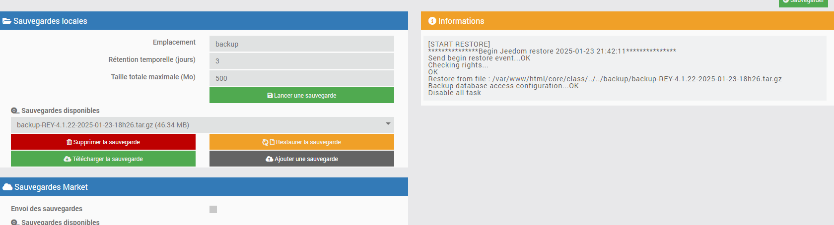

je vais suivre tes recos et celle de @rhoazon je fais un backup et je tente un update vers la 11
Bonsoir.
Non, pas d’update vers Debian 11, mais une installation propre de Debian 11 et une restauration de votre sauvegarde, préalablement exportée vers votre ordinateur.
yes, c’est ce que je fais justement la suite au prochain épisode :wink: finalement c’est plus rapide de faire un gosse (voir mon 1er message :wink:

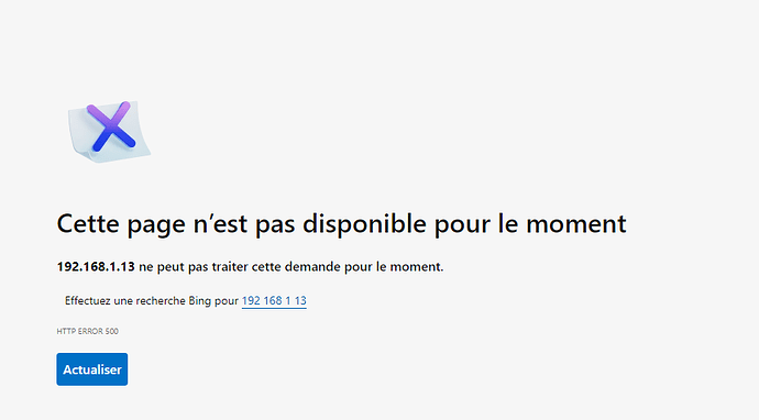

He bien ca a planté :wink:
A la mise à jour, jeedom se déconnecte du réseau. Ensuite impossible de se connecter
Savez-vous si c’est possible de récupérer uniquement ses scénarios ( de mémoire il est possible d’exporter un script) et est-il également possible d’exporter les dépendances ou le paramétrage de mes détecteurs ?
