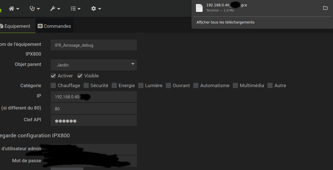

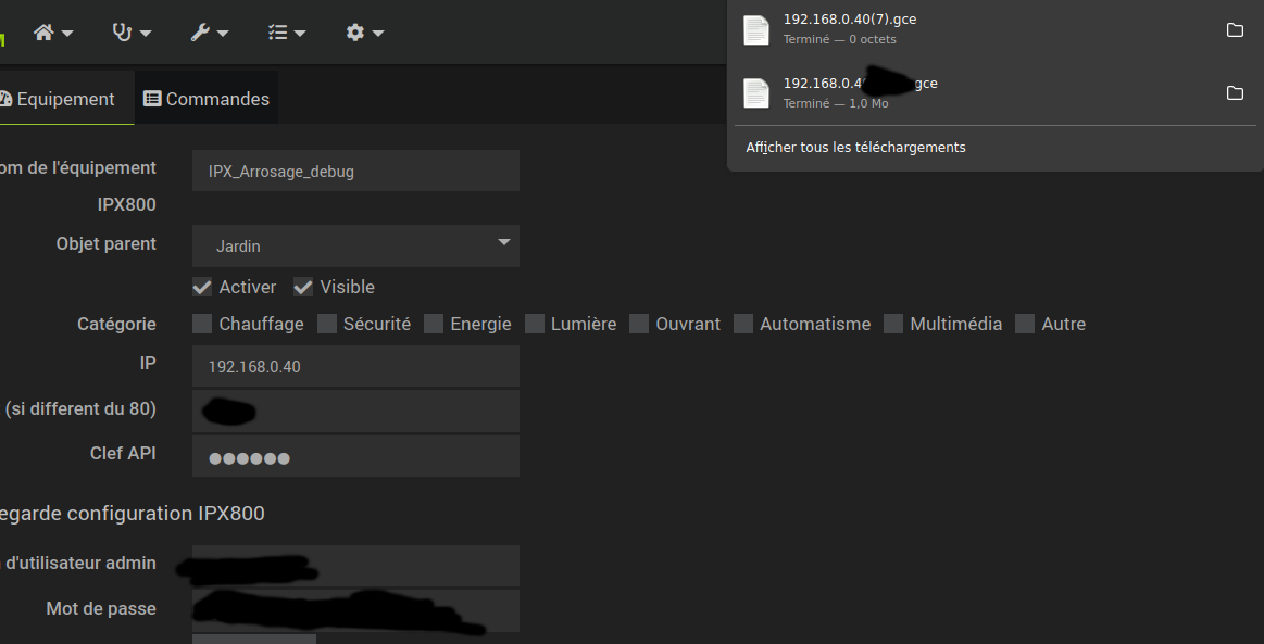

Depuis la mise à jour à la derniere version du plugin qui supporte un port différent du 80, j’ai l’erreur suivante dans mes log:
Impossible de récuperer la sauvegarde de l'ipx800 192.168.0.40 : No error
Dans le répertoire /plugin/ipx800v4/data, j’ai un fichier [adresse_IP].gce qui fait 0 octet. Et si je fais une sauvegarde manuelle sur un équipement, le même fichier de 0 octet est téléchargé…
A noter que j’ai toujours utilisé un port différent du 80 et je n’ai jamais eut de problème quelconque (du coup je n’ai pas bien compris ce qu’apportait la dernière version à part le champ spécifique "Port (si different du 80)¨ mais celà n’est pas le sujet :grinning:)… et que je trouve un fichier [adresse_IP:port].gce dans le répertoire /plugin/ipx800v4/data, daté du jour de la mise à jour du plugin !
Il semble que la sauvegarde ne supporte pas un port différent du 80 !

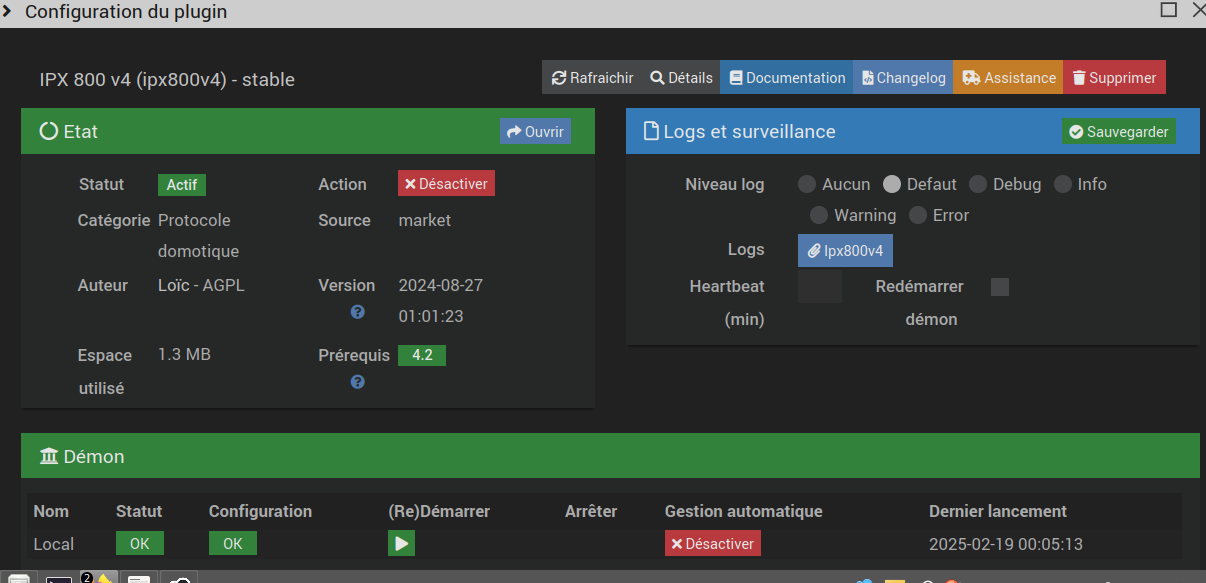

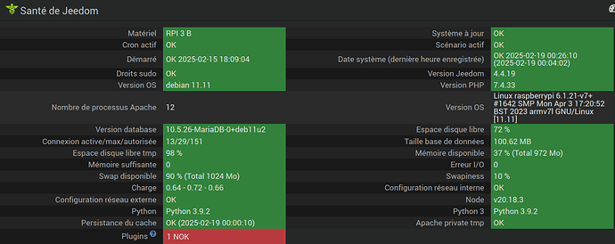

Le plugin que vous avez indiqué (plugin-ipx800v4) n’a pas eu de mise à jour en stable depuis plus de 6 mois (et 3 mois pour la beta); donc de quelle mise à jour parlez-vous?
Pour chaque demande, veuillez fournir:

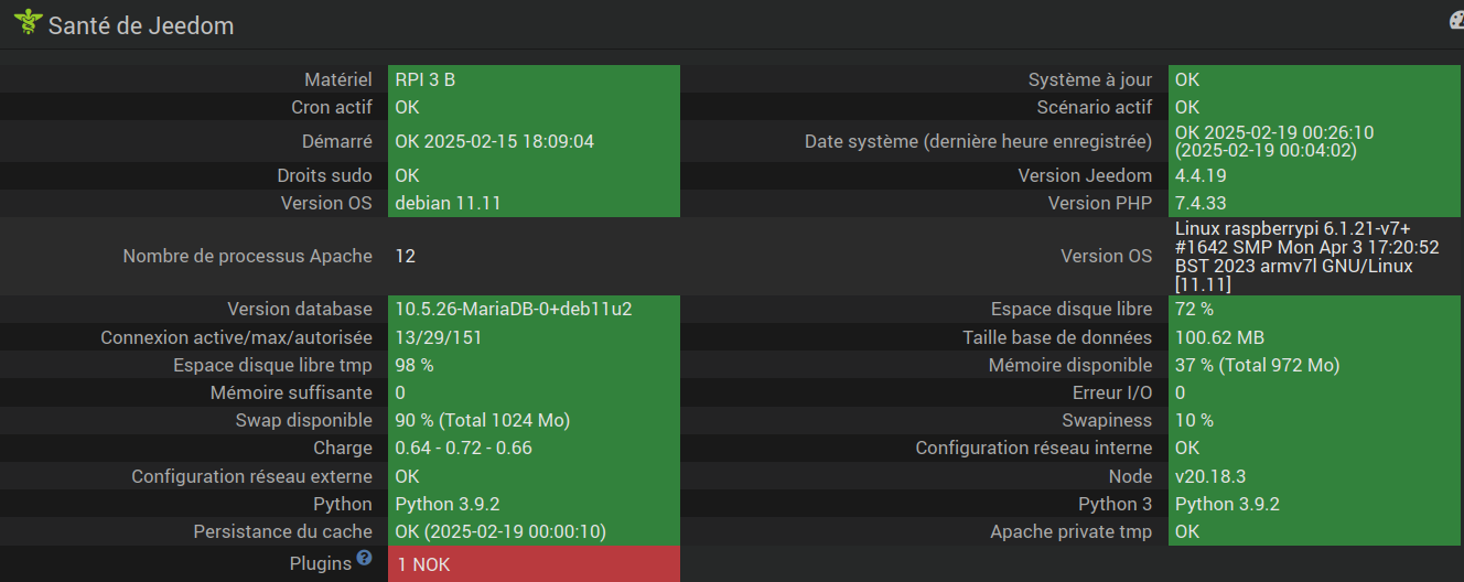

  • capture page santé jeedom
  • capture page config plugin (ca permet d’éviter ce genre de question)
  • tous les logs dispo
Voici qq infos complémentaires:
le plugin NOK étant jeedom connect pour lequel je n’utilise pas le websocket.
Plugin version du 27/08/2024
Les logs (repassé en mode défaut hier un peu après minuit…)

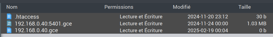

et le contenu du répertoire /plugin/ipx800v4/data:
De mémoire je n’avais pas rempli le champ « port » et m’étais aperçu que je n’avais plus les infos de l ípx qq jours plus tard (supervision du jardin, cela ne retient pas immédiatement mon attention fin novembre…)
Du coup en testant l’ancienne config [adresse_IP:port], j’ai une sauvegarde:
Et en revenant à la config initiale, en remplissant le champ port, le fichier sauvegarde est vide !

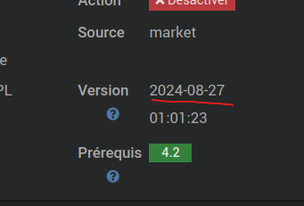

Ok, donc vous avez bien la version qui date d’il y a 6 mois (aout 2024) comme je disais:
oui, installation faite ce jour là mais ce n’est pas la version du plugin
du coup c’était pas clair => en gros vous avez un problème depuis 3 à 6 mois?
car avec ce genre d’intro on a l’impression que ca vient d’arriver
Aucun intérêt de masquer ces informations…
surtout si on le voit jute au-dessus:

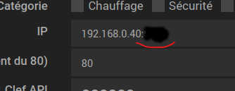

il ne faut mettre qu’une IP dans ce champ, pas de port;
et retirez le port dans le nom du fichier pour n’avoir que 192.168.0.40.gce; comme le fichier vide qui est à supprimer avant et je pense que tout devrait rentrer dans l’ordre.
(je re-poste le message d’il y a 2 jours qui a été signalé sans en avoir l’explication…)
Non rien n’est rentré dans l’ordre puisque c’est bien comme cela que mon plugin était configuré (l’ajout du port dans le champ IP n’était qu’un test pour investiguer le pb…)
