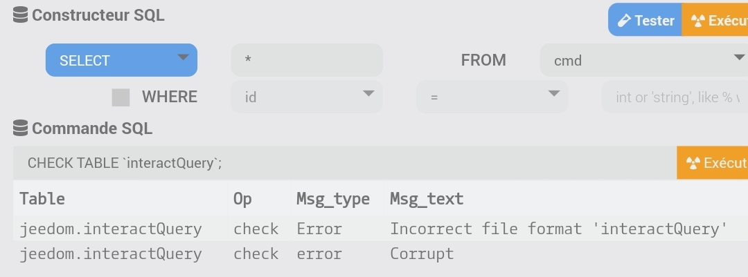

Checking database…
jeedom.interactQuery
Error : Incorrect file format ‹ interactQuery ›
error : Corrupt
error : Corrupt
OK

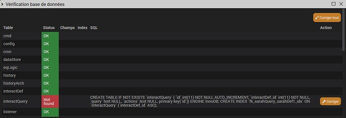

J’ai fait « Corriger » et refait le test mais pas mieux, en même temps c’est normal puisque le status est « Not Found »
