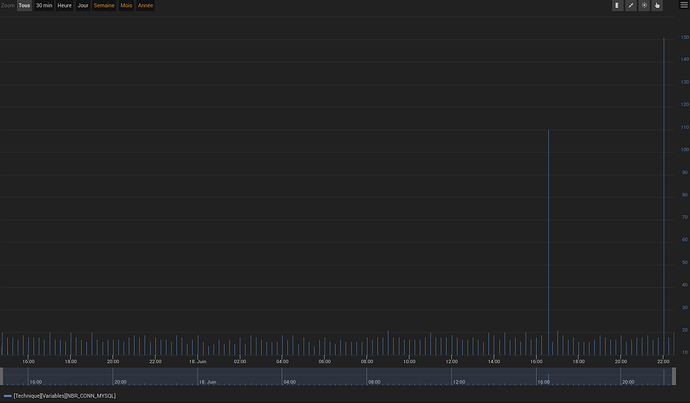

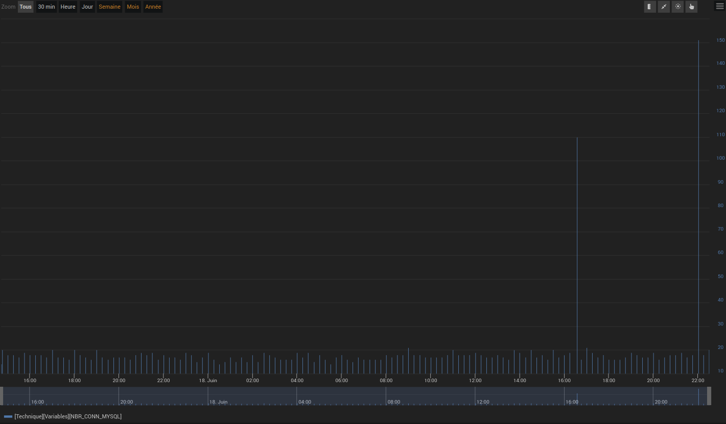

Evolution du nombre de connexion aujourd’hui :

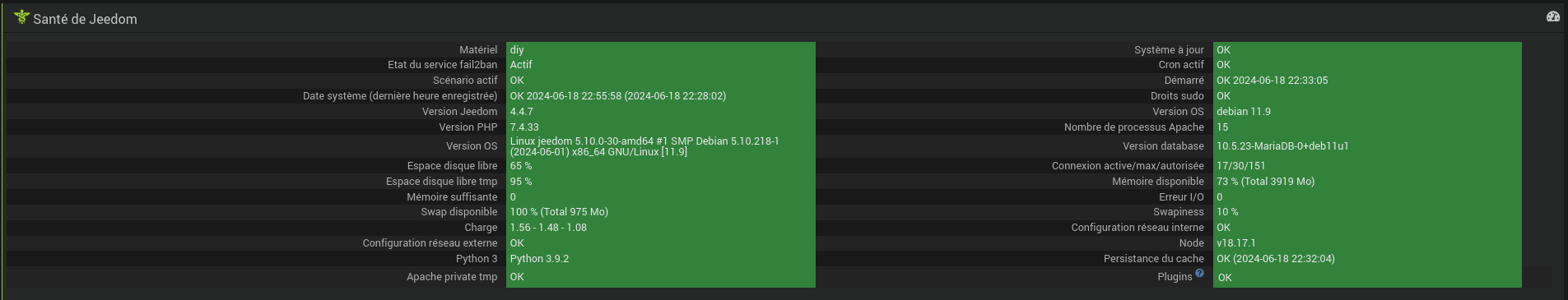

Page Santé :
MariaDB est toujours vers les 10 % CPU :
MAIS après un redémarrage je suis MariaDB est à 30 % avc une charge de 5 :
MAIS CPU revenu à la normale apès un autre redémarrage.
→ globalement c’est souvent le cas quand le problème survient : il me faut 2 redémarrage pour que le cpu ré mariadb revienne à la normale.

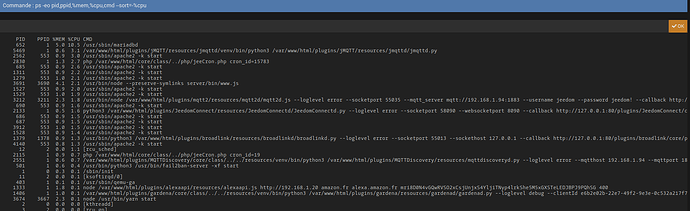

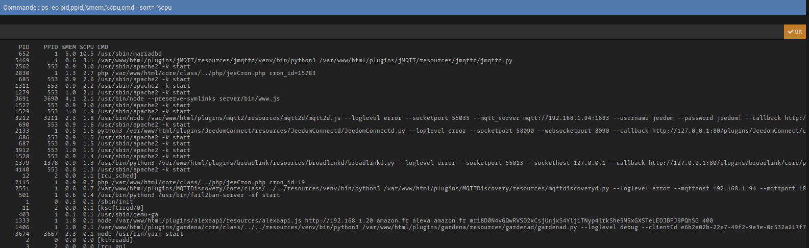

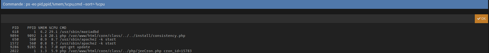

J’avais fait ça, pour extraire les requêtes qui saturent, mais pour l’instant, pas de piste
