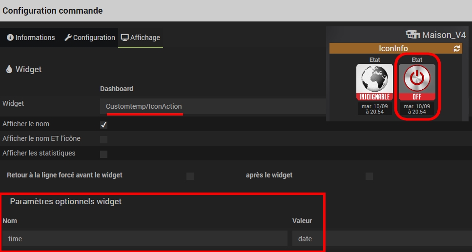

Les paramètres optionnels se trouvent dans l’onglet « Affichage » des paramètres de la commande tout en bas:
Merci pour l’information, mais si j’avais bien lu, c’était indiqué juste dans le message précédent, mais quand on est c…
Pour compléter et être un peu plus clair, en effet, pour avoir les options, tu les as dans l’écran « Informations » sous « parameters »
Puis, tu choisis ton option et tu mets ta valeur.
Pour la taille, ça sera donc « hauteur » « largeur ».
