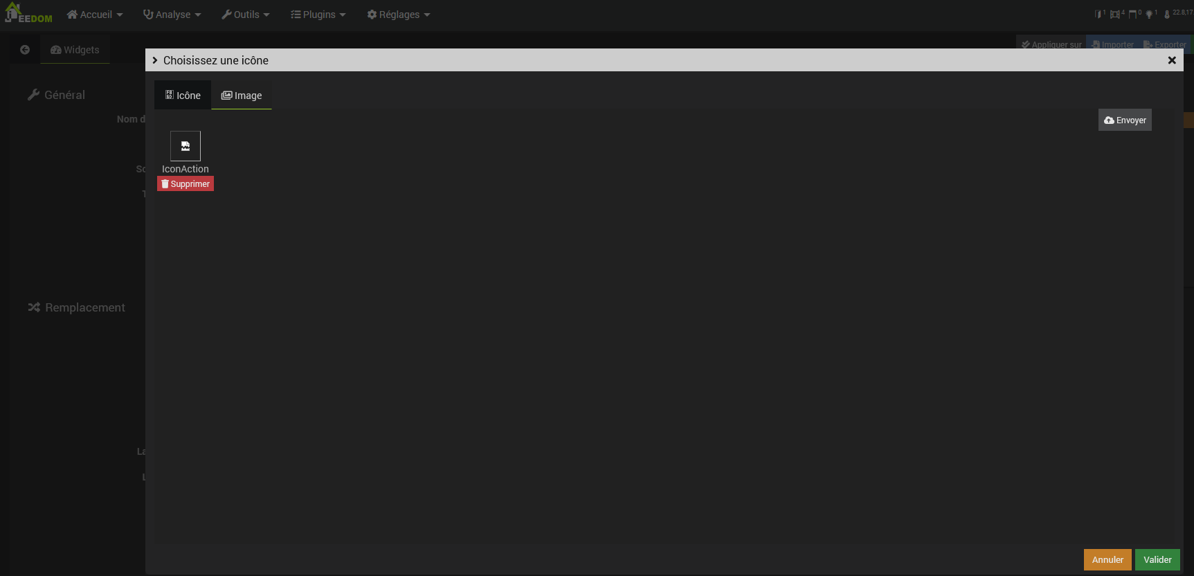

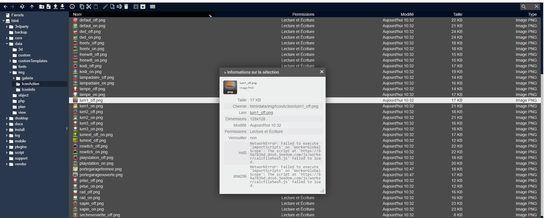

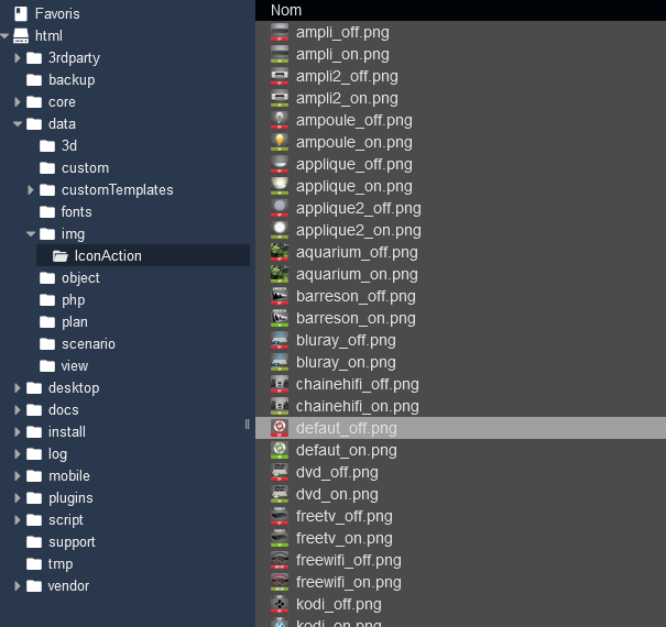

Je débute sur les widget en V4 et celui-ci me semble super bien et beau par rapport au rendu que je veux faire dans mon design. J’ai bien suivi l’explication sur comment l’installer (le Json et les images) mais quelque chose a dû mal se passer car les images ne sont pas connues. Je m’explique :
J’ai utilisé Jeexplorer pour copier le dossier IconAction dans le répertoire data/img/ de jeedom.
la configuration du widget est bien passée aussi :
mais comme vous pouvez le voir sur la fenêtre de prévisualisation, l’icône est « cassée », comme si le fichier n’avait pas été retrouvé. Ce qui pourrais se confirmer quand je clique sur l’icône choisir (l’image du bouton on ou off) :
C’est la première fois que j’utilisais Jeexplorer … faut-il faire quelque chose après avoir déposé les fichiers pour qu’ils soient pris en compte par le système ?

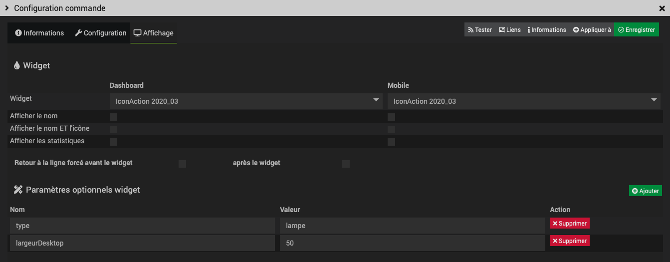

Peux-tu nous montrer, pour les commandes que tu veux personnaliser, l’onglet « Affichage » ? Ça pourrait être une source d’erreur.
C’est un truc qui ressemble à ça :

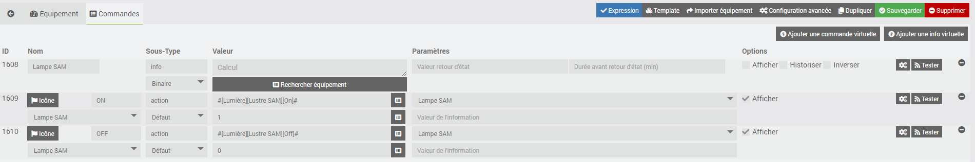

Nouvelle question. J’ai lu dans un post plus haut, qu’un autre utilisateur avait eu le même problème que je rencontre actuellement. A savoir 2 fois la même icône qui reste en position OFF même si on clique dessus. Il semblerait que ce soit mon interrupteur virtuel qui soit boiteux.Mais j’ai pas bien compris ni vu la solution apportée. je vous joint une copie de mon virtuel. l’idée c’est d’avoir une seule icône qui change si on passe sur ON ou OFF en cliquant dessus
A gauche, sous Oui et Non il faut mettre Linge dehorsl (associer a l’etat)
Merci, j’ai fais les modifs.
J’ai bien associé l’affichage des 2 commandes Action au Widget IconAction, j’ai défini le type.
Je me retrouve avec 2 boutons séparés: l’icone OFF et l’icone ON.
Comment faire pour avoir un seul bouton qui n’affiche que l’état en cours et qui bascule dans l’autre état quand on clique dessus ?
Merci par avance
Il faut nommer tes commandes ON & OFF et renseigner la commande info/binaire dans les menus déroulants sous le nom des commandes action
Merci beaucoup. ça marche et c’est classe !

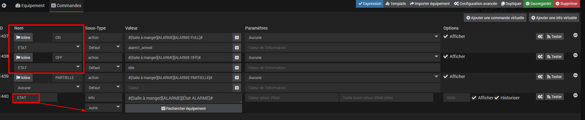

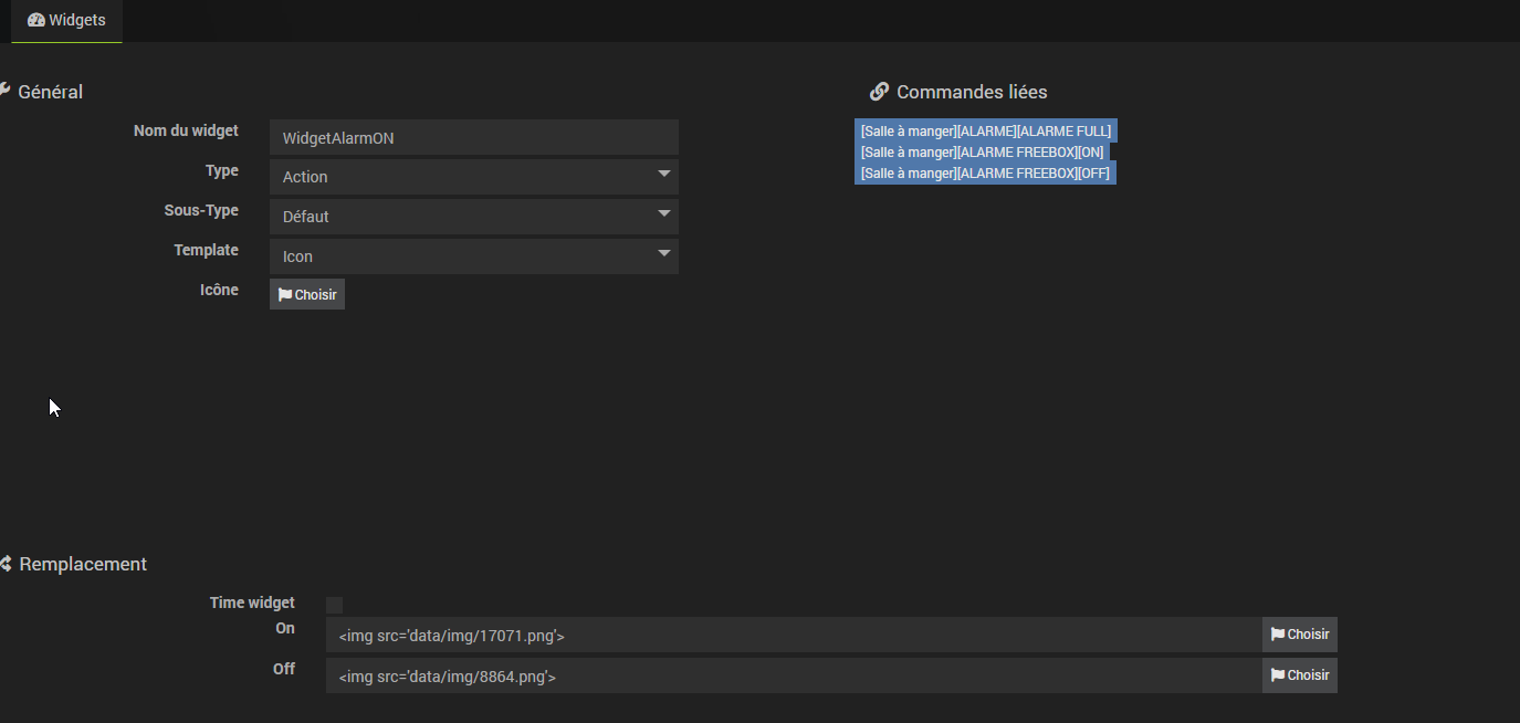

je fais appel à vos lumières j’aimerais utiliser un widget action ON & OFF comme je le fais pour mes lumière, mais pour une alarme, le problème c’est que je le lie à une « info » qui n’est pas binaire contrairement à mes lumière et du coup mon widget ne change pas :
Le widget action DEFAUT :
Le virtuel avec le commande : (PS la commande info n’est pas binaire)
et voici l’icone d’action ne change pas peut importe l’état de mon alarme :
- Alarme OFF :
- Alarme ON :
Je ne sais pas comment traiter le retour d’info non binaire pour le widget de la commande Action

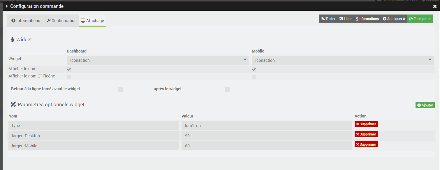

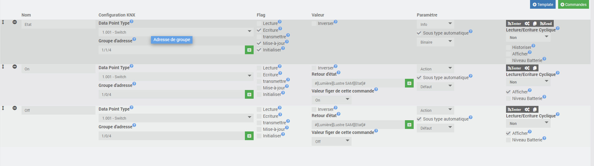

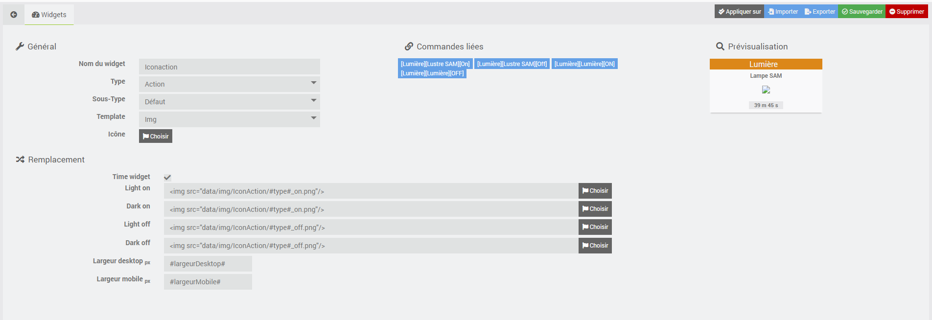

Un peu comme tout le monde je crois, je n’arrive à correctement afficher l’icône du widget…
Il s’agit du même équipement sur un design… celui de droite est un virtuel que j’ai voulu tester.
J’ai pensé comme sur un post plus haut que le dossier contenant les icônes n’étaient pas au bon endroit…
config du widget
L’équipement qui en KNX
La config de la commande…
Je ne comprend d’où vient le soucis…
Voici la commande du virtuel que j’ai fait au cas où mais cela ne change rien…
D’avance merci

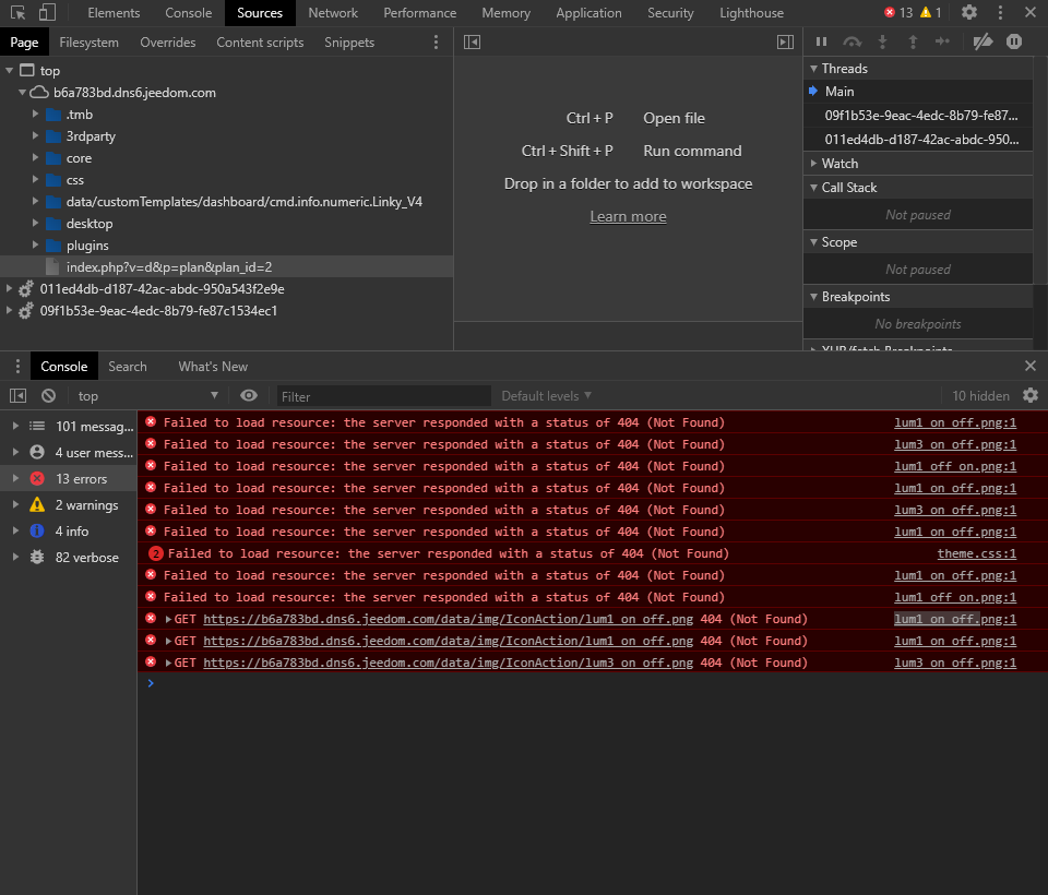

J’ai survolé mais ça a l’air pas mal… Elle dit quoi l’erreur en rouge dans la console en faisant F12 sur la page sous chrome ?
C’est le dossier IconAction qui cloche , les images qui se trouve dans le dossier IconAction , mets les directement dans le dossier Img.
J’ai copié collé dans le dossier Imp mais cela ne change rien…
Le nom du type c’est lum1 …pas de _on !!
Le nom du répertoire c’est bon avec img/IconAction ça s’adapte dans le template du widget de toute façon
Impec…
Je pensais pourtant avoir fait sans le _on et cela n’avait pas fonctionner mais sûrement qu’un autre paramètre faisait que cela n’avait pas fonctionné… En tout cas mtn c’est bon…
