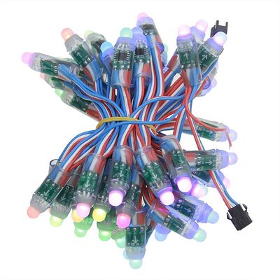

A savoir aussi qu’outre les rubans il existe des sorte de guirlandes souvent à base de WS2811 (il parait qu’il vaut mieux les prendre en 12V pour éviter les chutes de tension le long du ruban s’il est très long) cela semble idéal pour une décoration extérieure de noël ou Halloween (trop tard pour cette année :frowning_face: )
Je vais me contenter de mon ruban pour cette année car pour commander une guirlande en chine à bon prix cela me semble trop juste pour Noël 2020, mais bon si le plugin fonctionne on verra pour 2021 :smile:

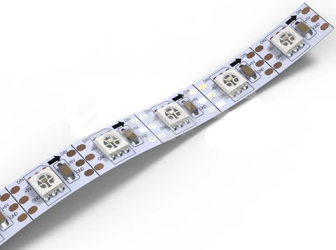

Hello @Dams
Tu est sûr que les leds de tes rubans sont adressables ? J’ai un doute.
Méfie toi souvent les images de ces sites chinois sont trompeuses : on a l’impression qu’on va pouvoir choisir plusieurs couleurs par ruban et en fait ce n’est pas le cas.
Il faut bien comprendre qu’il y a 2 sortes de rubans :
  • Les rubans non adressables ne comportent que des leds et les connexions sont Terre et RVB ou Terre et RVBW. Dans ce cas on peut choisir la couleur, mais toutes les leds du ruban auront la même.
  • les rubans adressables comportent pour chaque led un petit circuit intégré (c’est ce qui fait qu’ils sont plus chers) et les connexions sont Terre, +V (5V ou 12V) et Signal (Data). Certains ont une connexion de plus Clock (horloge).
    Le contrôleur principal (par exemple le SP108E) envoie via la connexion data une série de bits qui indique à chaque petit contrôleur du ruban la couleur que doit prendre la led associée. Ces rubans ont un sens, il y a un bout qui est l’input qu’on relie au contrôleur principal et l’autre est l’output qu’on relie éventuellement au ruban suivant. Il ne faut pas se tromper de sens.
    addressable_led_strip
