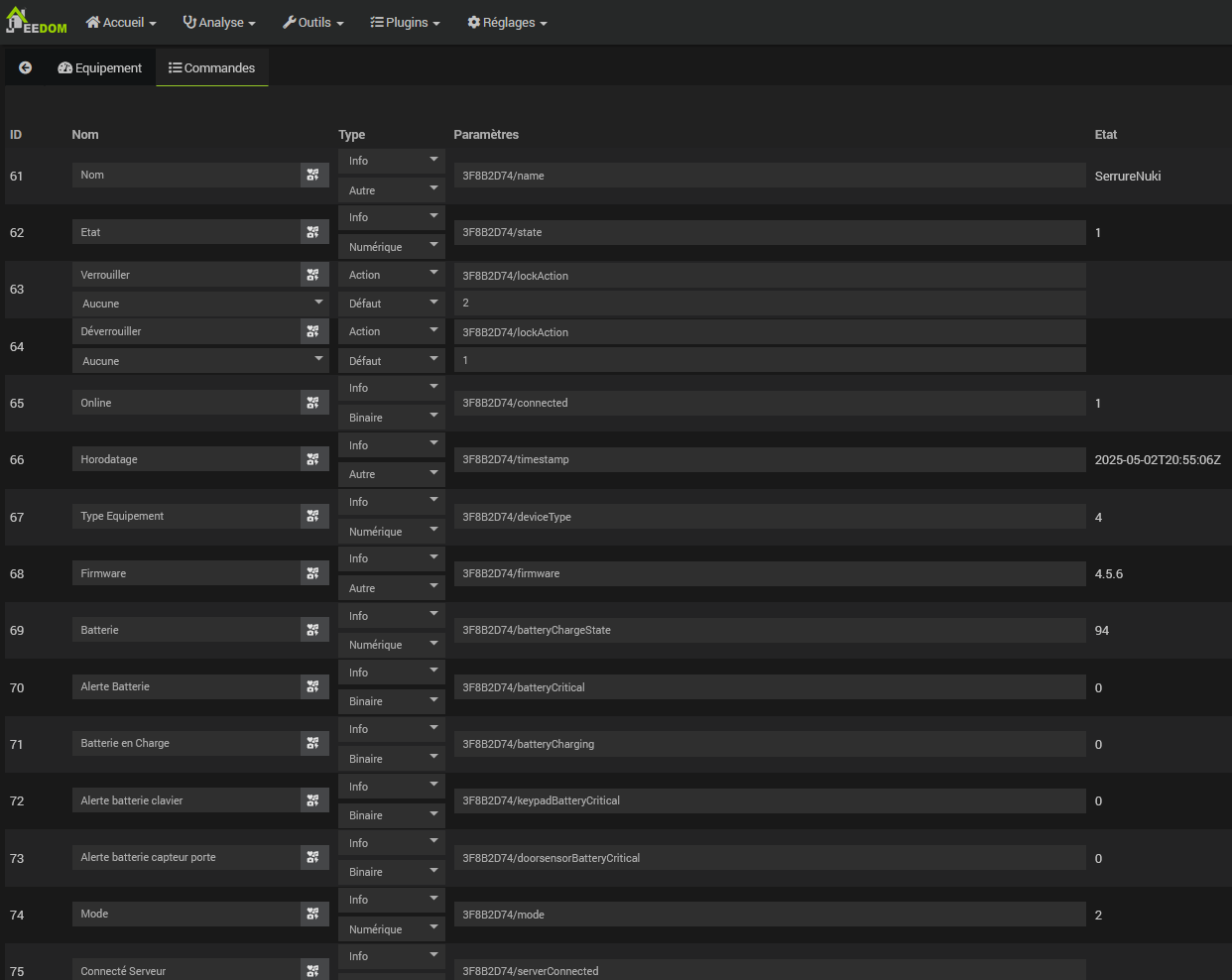

MQTT/Thread :
Il est possible d’accèder à la NUKI Smart Lock Pro 4 via MQTT, via Thread.
Cela nécessite que le Hub domotique Matter soit compatible « Accès à distance via Thread » (« Remote Access via Thread »).
Cela fonctionne lorsque le Hub domotique Matter,
est par exemple une Apple HomePodMini
ou un HA avec la clé USB connect ZBT-1 (anciennement Sky Connect) (et l’option NAT64 activée dans la configuration de l’OTBR).
(voir : https://help.nuki.io/hc/en-001/articles/14596875392017-Setting-up-your-Matter-integration)
Mais à ce stade cela ne fonctionne pas avec la SLZB-MR1 en Mode de connexion Ethernet.
Pour information, avec la ZBT-1
dans MQTT-Explorer :
<IP>
 nuki
  <Nuki-ID>
connected = true
timestamp = 2025-05-01T08:53:58Z
deviceType = 4
name = SerrureNuki
firmware = 4.5.6
batteryChargeState = 95
batteryCritical = false
batteryCharging = false
keypadBatteryCritical = false
doorsensorBatteryCritical = false
state = 1
mode = 2
avec :
Verrouillage : state = 4
Verrouillée : state = 1
Déverrouillage : state = 2
Déverrouillé state = 3

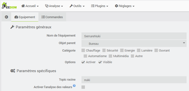

Commandes dans MQTT Manager pour la NUKI Smart Lock Pro 4 :
Voila j’espère que ce retour d’expérience sera utile aux membres Jeedom.
