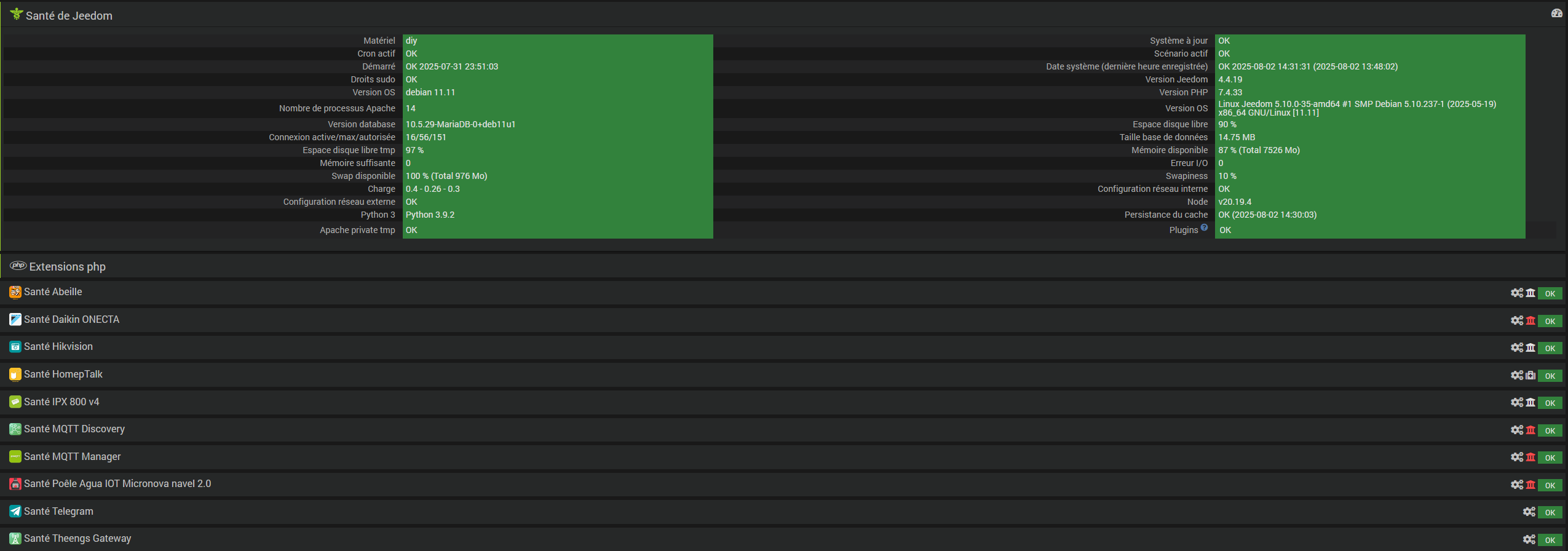

Informations Jeedom
Core : 4.4.19 (master)
DNS Jeedom : non
Plugin : Theengs Gateway
Version : 2025-04-18 01:20:29 (stable)
Informations complémentaires
Log du plugin:
![Capture d'écran 2025-08-02 143226|690x120](upload://eKZ0NMs4OhXpbMynVWBMAfBV81c.png)

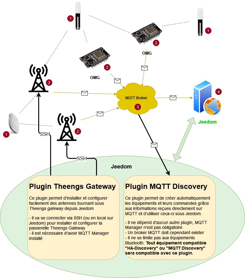

J’ai était agréablement surpris de voir que une antenne supplémentaire sous Esp32 avec le plugin OMG capte très bien avant de rentrer et pour quelques euros.

Merci pour le tuyau,
J’ai un ami qui m’en a aussi parlé, je vais jeter un œil :+1:
