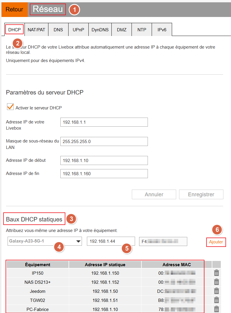

Après, tu peux faire une réservation dans ton DHCP (box ou autre)
Préférez LARGEMENT le faire depuis votre box internet pour ne pas toucher à ce réglage sur votre Pi.
La raison est que si un jour vous changez d’opérateur ou pouvez « perdre » vos équipements WIFI et devoir repasser un à un sur eux pour modifier un réglage… que vous ne semblez pas savoir faire.
Alors que depuis votre box, tout est centralisé et simple.
Il suffit de lui dire ; telle adresse MAC à telle adresse IP (par menu déroulant le plus souvent).
Exemple dans une box Orange :
Il suffit ensuite de redémarrer votre appareil ciblé si vous lui avez modifié son IP et hop, il aura une adresse IP fixée par le serveur DHCP de votre box.
