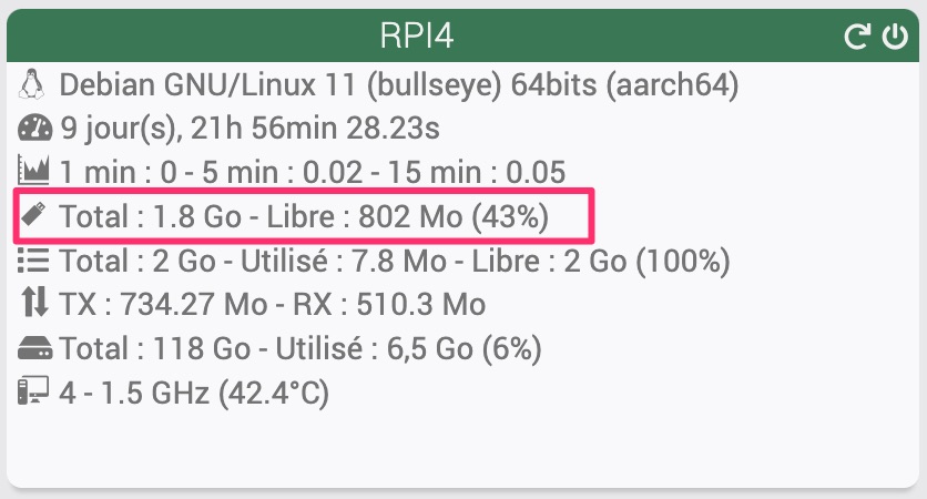

RPI4: occupation mémoire augmente de jour en jour
Le swap de 2Go ne bouge pas, il reste libre à 100%
Par contre la mémoire diminue de jour en jour.
Exemple ici, où il reste 802 Mo de libre alors que le RPI4 n’a plus été rebooté depuis 9 jours.
Je n’avais pas cela avec Debian Buster
Maintenant je suis en Debian Bullseye 11.9
Avez-vous aussi cela?
Y a t-il une solution?

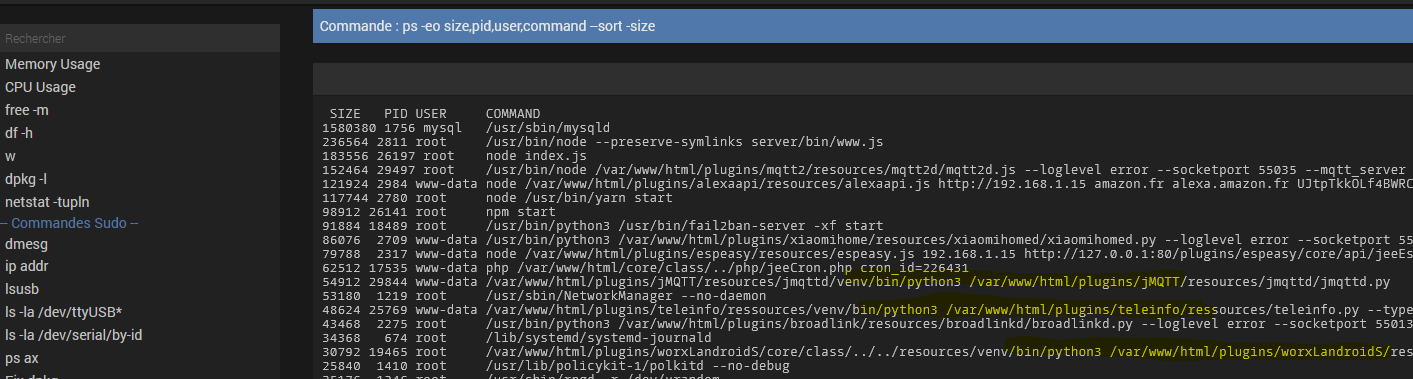

Dans un console ssh, lancez la commande : top
Et depuis Jeedom, redémarrez les plugins qui ont un daemon. Puis, contrôlez la taille de la mémoire en temps réel avec la commande top.
Vous allez pouvoir identifier le ou les plugins qui consomment cette mémoire.
Ne faites pas tout d’un coup, le but est d’identifier le problème. Commencez par RFXCOM.

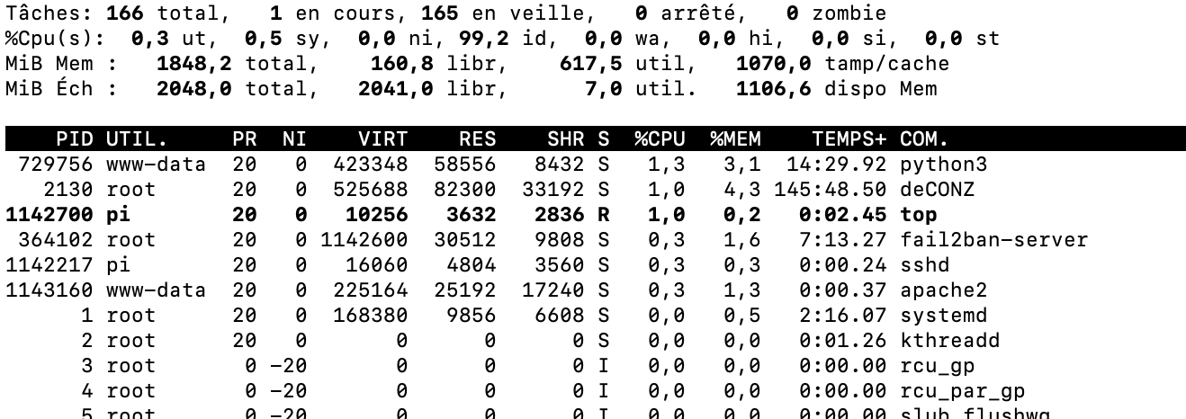

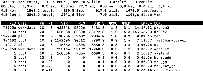

J’ai fait un Top pour voir l’occupation mémoire
les plugins RFXCom, JMQTT n’apparaissent pas comme consommateurs de mémoires.
Python3 et le plugin deCONZ apparaissent continuellement.
deCONZ me semble normal car j’ai une douzaine de modules zigbee lié à la clef ConbeeII ça me semble donc logique qu’il utilise des ressources mémoire.
C’est qu’il faut regarder, c’est quel plugin libère de la mémoire quand vous l’arrêté.
