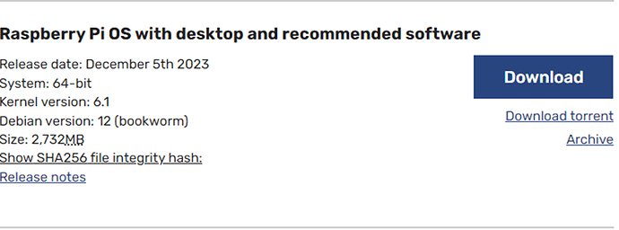

Sur un Raspberry Pi 5 sur lequel j’installe l’image :
