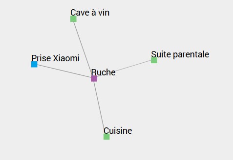

J’ai quand même une question sur le network … j’ai le coordinateur (zigate) sur lequel j’ai associé plusieurs capteurs, un routeur (smart plug zigbee xiaomi) sur lequel j’ai (normalement) associé également qq capteurs… je m’attendais à voir ces capteurs reliés à ce routeur plutot que d’être orphelin sur le graph ? bizarre non ?
même, quand je regarde sur l’option graphique du réseau (dans network list) je ne vois même pas mes capteurs associés à ma prise xiaomi… et mes capteurs sont en status X sur le widget !
Ici, on voit 3 capteurs de température + la prise xiaomi :
screenshot_26
Or, ici, on voit bien 2 capteurs en + (qui sont normalement lié directement à la prise, mais qu’on ne voit pas sur le screen au dessus) … de plus, TOUS sont online = X :
Je vous remercie pour vos retours, notamment sur cette prise xiaomi qui, normalement, est quand même un routeur zigbee… ça marche chez vous ? la liste réseau est ok avec les capteurs reliés à la prise ?

je ne vois pas mes end device « loin » de la zigate mais « proche » (tout est relatif) du routeur, c’est une prise xiaomi…
mais en cherchant + en regardant encore la page que tu link je pense avoir pigé un truc… j’ai la prise xiaomi qui avait été créée (adresse courte « 4bec ») que j’avais supprimé. j’ai re crée cette prise plus tard. ce n’est plus la même adresse (c’est « aa6e » maintenant) mais c’est bien la même.
or, le graph voit tjs l’ancienne (4bec) et a déjà un get lqi en cours mais avec la 4bec (depuis environ 4 ou 5 jours).
impossible de supprimer la 4bec, c’est peut etre ça mon probleme…
possible ?
j’aimerai la supprimer… une idée ? j’ai déja tenté de faire remove via les actions de la zigate (avec adresse courte + ieee) mais c’est tjs là (même apres redemarrage du demon)…

Il faudrait que tu fasses un Get LQI en ayant supprimer le fichier lock dans le repertoire. Dans la version suivante, Abeille efface le fichier lock au demarrage du demon. Pour toi il faut que tu le fasses à la main.
