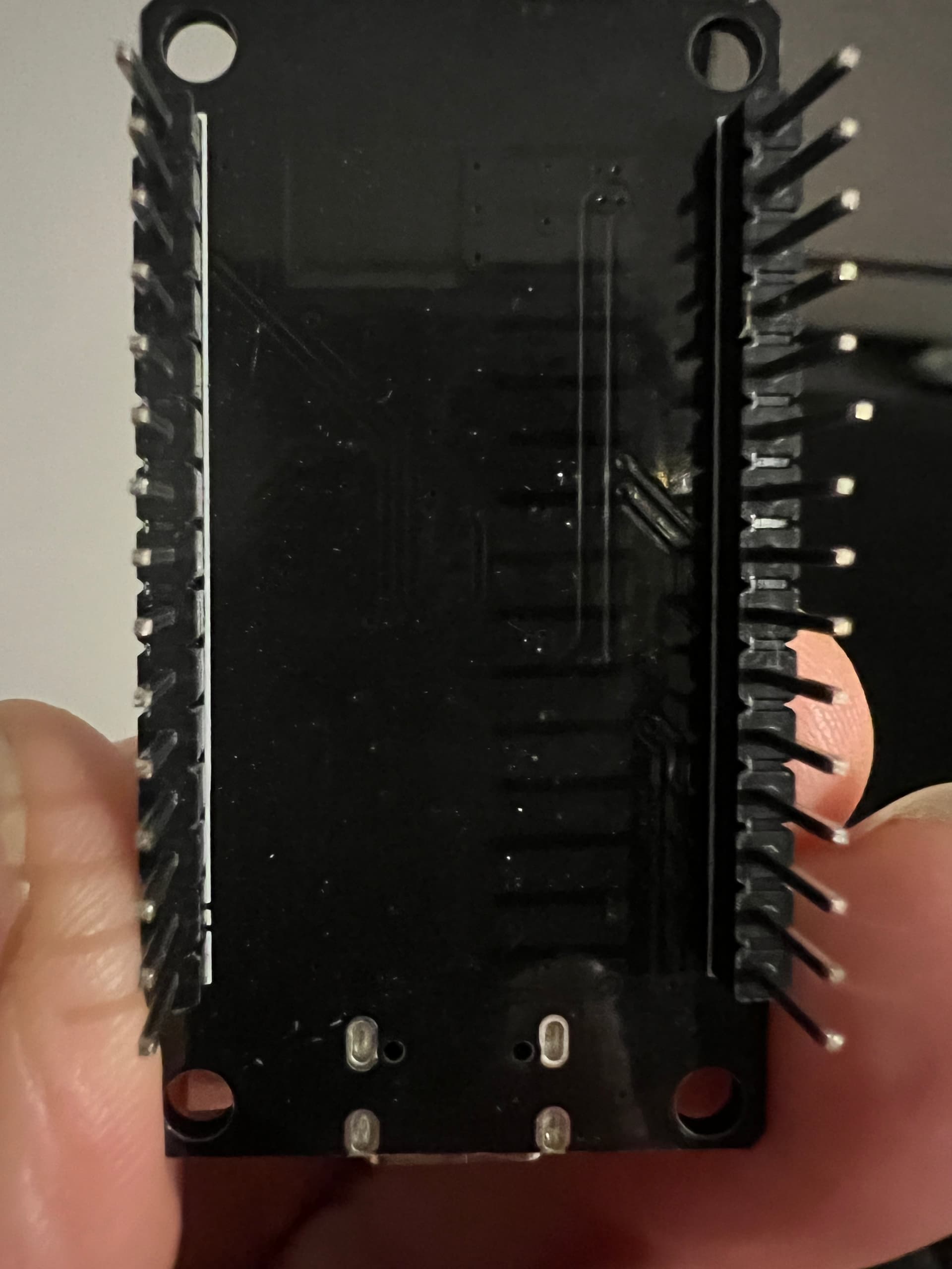

« Node mcu 32s » certes mais au dos de la carte tu as quoi? Tu as essayé avec « dev kit »?
Justement, absolument rien d’écrit au dos.
Marche très bien avec Omg avec le même câble. Mais ne te casse pas la tête, c’est juste une frustration intellectuelle :grinning:

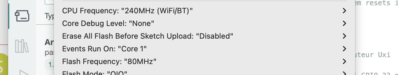

J’ai eu ça aussi au début. Il faut effacer l’esp avant le flash
dans arduino ide
Dans le menu outils mettre Erase All Flash … à Enabled
C’est bon la sauvegarde fonctionne.
Merci pour l’info c’est bon à savoir.

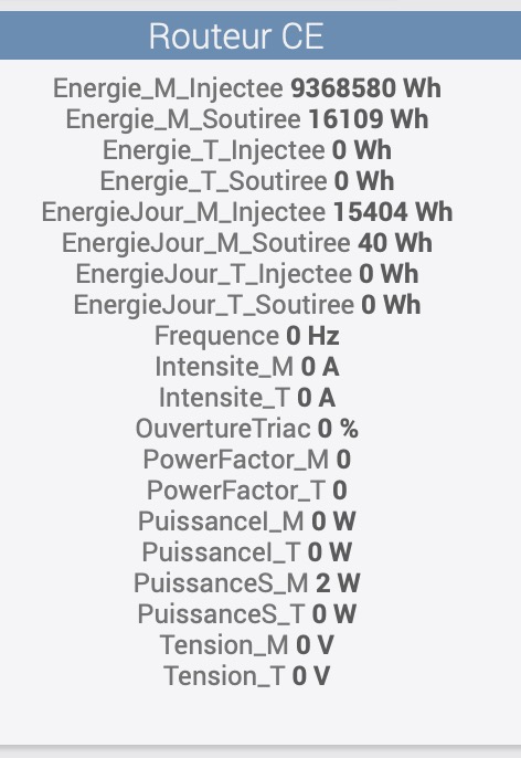

J’ai mis pour l’instant mon shelly de production, juste pour le plaisir de voir des valeurs :slight_smile:
