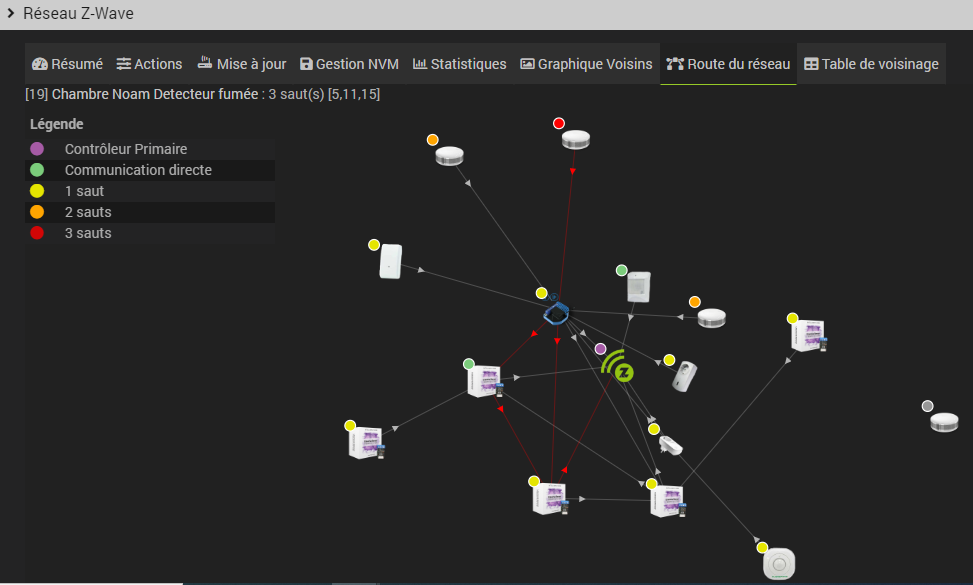

Je n’arrive pas à avoir le retour température de mes équipements sur pile FGSD002 - Smoke Detector.
Lorsque je regarde le « graphique voisins » les détecteurs ont pour voisin direct la clé primaire MAIS quand je regarde « route des réseaux » ils ont plusieurs sauts avant d’atteindre la clé primaire. Ce qui est le plus étonnant c’est que le premier saut ce fait sur un équipement sur secteur le plus éloigné et non le plus proche. Au total de 4 à 5 sauts avant d’arriver sur la clé primaire. Cela me donne l’impression qu’ils passent par tous les équipements filaires avant d’arriver au Z-stick.
J’ai fait un « soin de réseau » mais sans aucun changement.
Une petite idée sur comment améliorer la situation.
