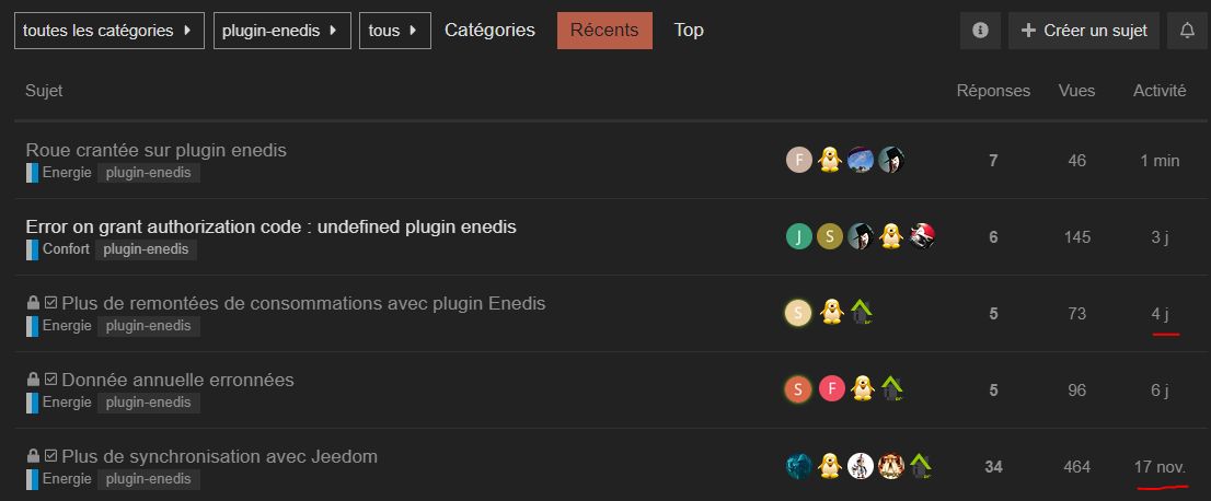

Suffit de chercher un peu, ou c’est pas la dernière version du plugin, ou les droits ont sautés coté ENEDIS ou leur serveur est encore par terre
En triant sur le tag du plugin c’est vite fait et on trouve quoi :

Une mise à jour spécifique à la V3 devrait vous être proposée pour corriger l’erreur buildSelectCmd is not a function
à l’origine de la roue crantée. En espérant qu’elle soit pleinement fonctionnelle car je n’ai plus de V3 pour tester.
Edit : Il y a de grandes chances qu’il faille réinstaller le plugin depuis le market afin de basculer sur la branche V3.

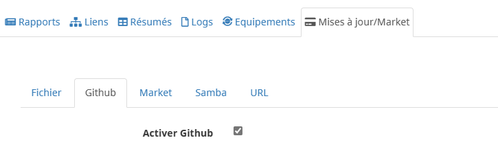

@filboc & @Louis :
Il va falloir installer le plugin directement depuis github.
Depuis la configuration générale Jeedom, onglet Mises à jour/Market, il faut cocher la case Github > Activer Github et sauvegarder :
Rendez-vous ensuite sur la page de gestion des plugins puis cliquez sur le bouton vert + Plugins
Dans la fenêtre qui s’ouvre choisir Github dans le menu déroulant et saisir les informations suivantes puis cliquer sur le bouton Enregistrer :

Merci miile fois Salvialf ça a fonctionné du premier coup, tout est en ordre
Cordialement
Pareil pour moi mille fois merci Salvialf; c’est OK pour moi aussi
juste une petite précision après avoir « enregistré » le plugin le message "enregistrement réussi’ s’affiche en vert mais le plugin enedis n’apparait pas;
il faut juste rafraichir la page et la il apparait
